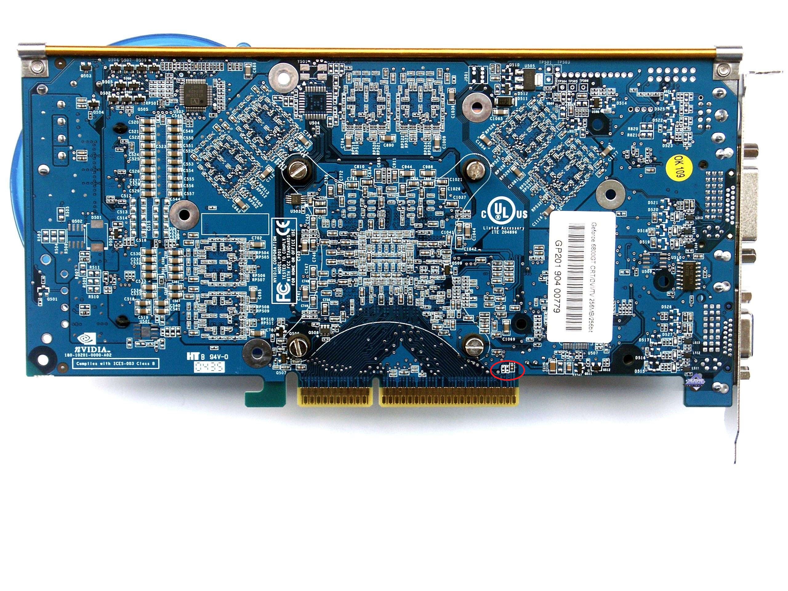

Народ, а есть еще среди нас люди которые смогут подсказать по номиналу сбитых элементов на AGP GF 6800 GT от Galaxy. У слота AGP сбита пара резюков и перебита дорога. Номинал резисторов неизвестен. Забавно что карта вроде как работает и без них с восстановленным контактом перебитой дорожки, но вдруг детальки важные? Жалко карточку. Это референс дизайн потому в принципе проще с идентификацией элементов.
ФОТО
Есть. Являюсь обладателем точно такой же карточки Galaxy GeForce 6800 GT AGP.
Это иллюзия. Судя по-всему из за того, что там на карточке, возможно, теранулось лужение на контактных площадках в процессе перебития дороги, и потому что цвет PCB у Galaxy в местах без металлизации не слишком сильно отличается от цвета резюков (при осмотре фото). На самом деле там ничего не распаяно кроме кондёра справа. Так что всё впорядке.
Добавлено спустя 10 минут 32 секунды:
Вот здесь хорошо видно, что там ничего нет. На Galaxy то же самое. (А вот 2 кондюка снизу посередине над AGP коннектором на этой зелёной ультре сбиты).

Регистрация: 23.03.2023
:beer: Спасибо!
Взял эту карту как нерабочую на удачу...перебитую дорогу заметил почти сразу, нанес флюс, паяльником с припоем прошелся по ней и...карта ожила. Редко так везет. Карта крутая, году в 2005-ом о такой можно было только мечтать. :)
