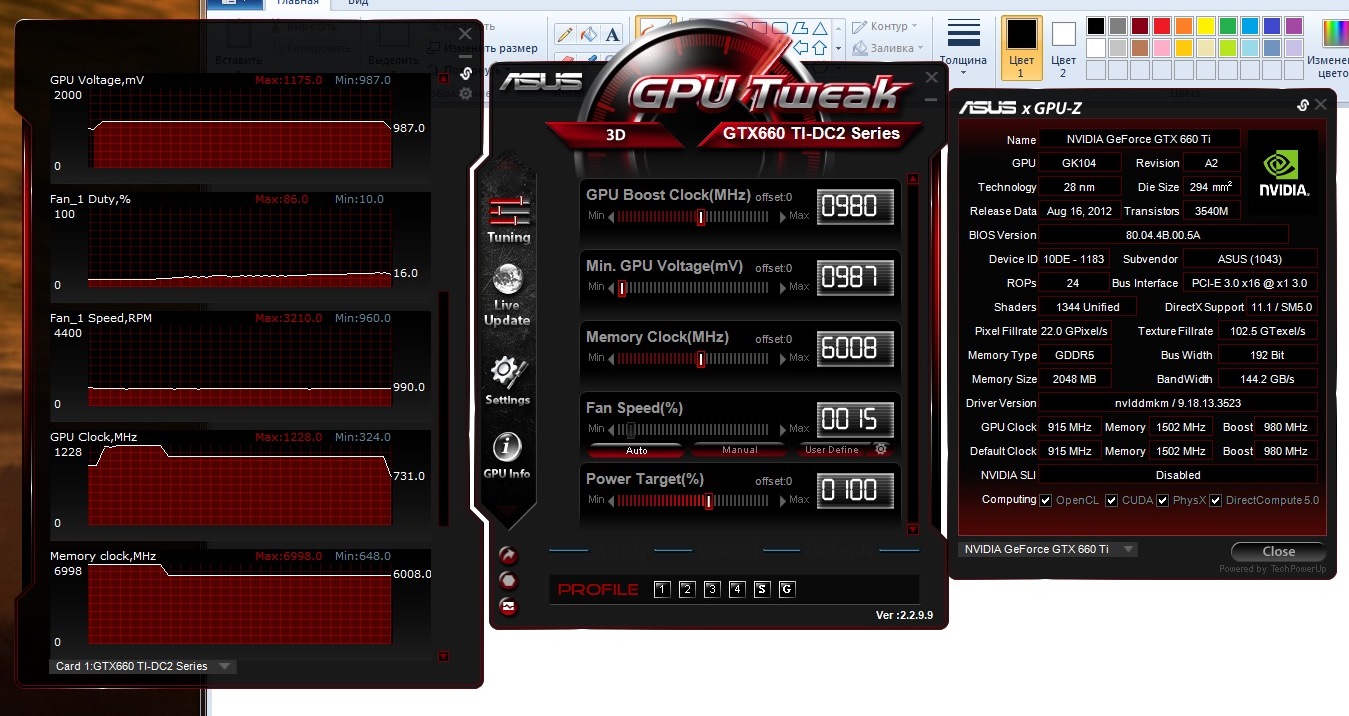

lansings писал(а):
а я не знаю, топ или не топ)
омг...сфотографируйте коробку от видеокарты и выложите. или же сделайте скрин главного окна ASUS GPU Tweak.
Регистрация: 09.12.2009
Эта прога пишет, что буст 980, хотя на самом деле 1058, это я про дефолтные значение, естественно.
у вас обычная 660ти. как у меня.
