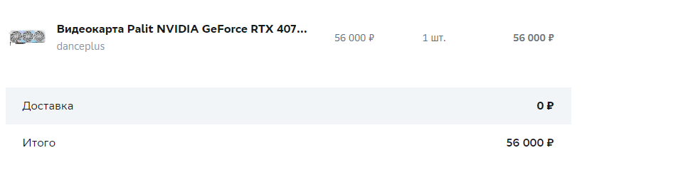

оформил Palit NVIDIA GeForce RTX 4070 Ti (NED407TV19K9-1043W) с промокодом за 56 вышла, +15к бонусов вернут, выйдет 41
тут кому интересно
https://megamarket.ru/catalog/details/v ... 013606138/
закончились

xzqtr, danceplus оч странный продавец, месяц на мегамарте, но ночью выложил кучу разных товаров от телефонов до мониторов и видюх со значительно более низкой ценой относительно других продавцов.
Я склоняюсь, что это мошенники, но потом нам расскажешь, доедет до тебя карта или нет.
Ну и если вдруг будет он тебе писать куда-то (например, в whatsup), ссылаясь на проблему с доставкой или аналогичной, с просьбой перенести заказ и оплатить его минуя ММ, ну ты сам понял, что делать)
Радуйся если деньги быстро вернуться, а не зависнут на месяц. Заказ отменят скоро. На мм каждый день новый продавец с такими скидками=скам.

xzqtr
Danceplus это продавец скам. Ничего тебе не пришлют. Радуйся если деньги быстро назад получишь.
по ИНН 1832129505 из чека продавец бъется, 8 лет ведет деятельность, будем посмотреть
Я сам в чудеса не верю, но отменят и отменят, срок возврата пофиг
