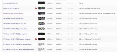

ну я, честно говоря, никогда не любил этот бренд
Добавлено спустя 4 минуты 13 секунд:
если уж выбирать макс. частоты нереф там есть выбор не обязательно гигу
noref.png [ 96.78 КБ | Просмотров: 902 ]
