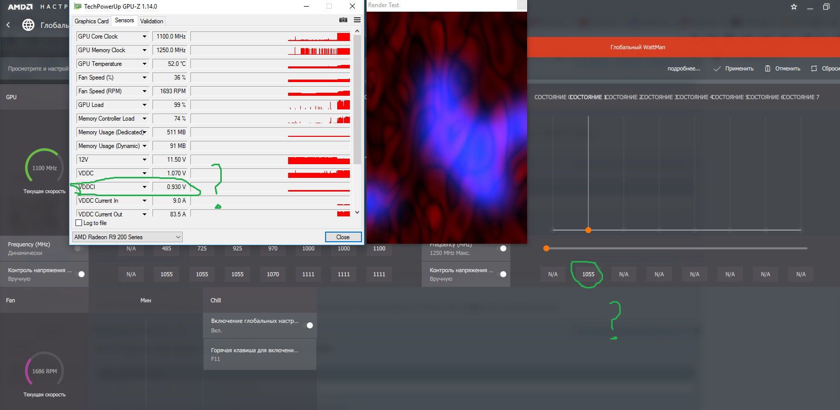

gungstar писал(а):
тем кто узрел в новых дровах напругу памяти - это не она, а vddci.
я бы не был столь категоричен ;)
000.png [ 274.71 КБ | Просмотров: 1099 ]
Быть может, если менять вольтаж памяти через дрова, оно автоматически выставляет такое же напряжение на шину(vddci), типо "для стабильности". Но я выставлял шину через биос(по умолчанию была 1.05в, опустил до 0.93в), и что из этого вышло - см. скрин

Регистрация: 21.01.2011
RadeoForce сыровато ещё это приложение для наших карт по моему, вольтаж памяти показывает такой же как и на гпу.
Предупреждение
Регистрация: 04.08.2016
Фото: 6
ну не знаю, у меня память всегда и неизменно 1.055в показывает, хотя на старшем dpm выставлено 1.205в(под 1100мгц), на "стоках" 1.11в под 1000 мгц. Видимо, частные случаи. У меня например запись видео Relive не работает, но при этом скрины делает нормально

Регистрация: 10.01.2005
RadeoForce категорически не согласен, батенька) напряжение GDDR5 - 1,35В/1,5В/1,6В по спекам
