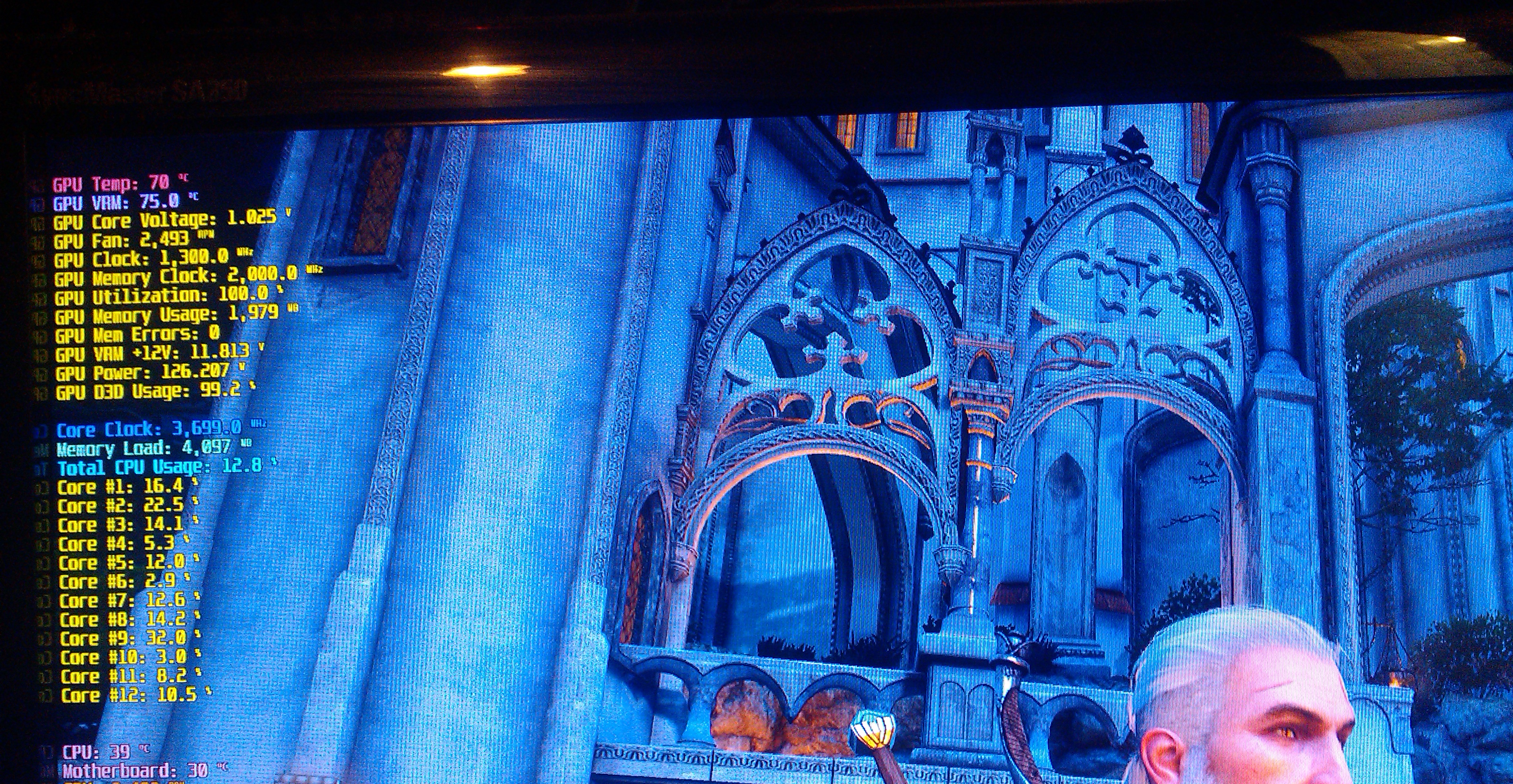

ДАЖЕ НА МОЁМ СРЕДНЕНЬКОМ (КОМПАКТНОМ) ОХЛАДЕ В ИГРАХ НЕ БОЛЕЕ 70 ГРАДУСОВ, ПРИ ЭТОМ КУЛЕРЫ КРУТЯТ НЕ БОЛЕЕ 1800-2000 (Я ИХ ПОЧТИ НЕ СЛЫШУ)...
ВСЁ НАВЕРНО ЗАВИСИТ ОТ РУК И ГОЛОВЫ...И ОТ... :?:

Цитата:
Нука расскажи про Дум 2016 без вертикальной синхры или даже тотже метро исход? Там у тебя не 75+?
Стабильно 70 (как бивис прописал)... Только если ставлю разрешение 1440p тогда бывало 72, но там адовая нагрузка на видуху.
Да и без ограничения фпс играть это зашквар, зачем?...
Моник у меня 75 герц, по этому ограничиваю обычно до 80 кадров, хватает с головой...
RTSS в помощь, ограничевает на уровне проца, что положительно сказывается на времени кадра.
Кстати, если видухе 2+ года и более советую поменять термопасту, естественно на хорошую.

Цитата:
Да во всех обзорах и тестах она кипятильник
В кривых руках она кипятильник...
И наверно в глухом корпусе тоже...
А ещё через 2 года я поменял термопасту, темпа стала ниже градусов на 7+-.
Цитата:
в камбусторе под 80+
Ты играешь в Камбустор? :?:
Я тебе пишу про РЕАЛЬНОЕ использование видео карты, по прямому назначению...
В таких тестах можно любую видуху прожарить, вот только зачем?...
Я же говорю, в той же батле сетевой у меня ограничение стоит 80 фпс, хватает с головой...
Зачем тебе в шутерах 200+ фпс, если у тебя моник всё равно больше 60 не выдаст...
80 фпс достаточно и для шутера...
Ведьмак, всё на Ультрах (кроме плюшек Нвидиа, Хаирворксы и т.д...), разрешение 1440P.

Регистрация: 10.12.2016
Откуда: Норильск
Фото: 17
Цитата:
Показывает на сколько СО говно на гигах.
Эм... Не понял... Этот охлад, это "КОМПАКТ", ЖДАТЬ ОТ НЕГО ЧЕГО-ТО ВЫДАЮЩЕГОСЯ НЕ СТОИТ... НО ЭТО ОДНОЗНАЧНО КРЕПКИЙ СЕРЕДНЯЧЁК (если уметь им пользоваться)...
Цитата:
Да там сразу отклик резкого движения мыши пропадает при низком фпс, также как и в кс го
НИЧЕГО ТАМ НЕ ПРОПАДАЕТ, ПОВЕРЬ, ИГРАЮ УЖЕ НЕ ПЕРВЫЙ МЕСЯЦ...
В КС НЕ ИГРАЮ, ДЛЯ МЕНЯ ЭТО ШЛАК... И ЕСЛИ У ТЕБЯ МОНИК НЕ 144 ГЕРЦА, ТО ТВОИ ПОТУГИ ПО СУТИ ПОЧТИ БЕСПОЛЕЗНЫ, ТЫ ХОТЬ 500 ФПС ВЫЖИМАЙ...
Цитата:
Мы говорим о производительности СО а не включения режимов, при которых и СО не понадобиться
Так я и говорю о реальном использовании видео карты в играх, в том, для чего и предназначена видео карта, а не в тестах, которые нужны 1% пользователей, наверно...
Купил видуху и сижу такой афтербурнером жарю её 24 часа в сутки... Маразм же... :D
Цитата:
АХАХАХ 2500 оборотов)))) тебе вообще шум не мешает?
Во-первых это предельная нагрузка в 1440p (в таком разрешении я почти не играю), по этому такие обороты...
Обычно в играх 1200-1500. И да я не слышу вентеля вообще, по крайней мере 2000 я почти не слышу...
Кстати, играл в Вольфинштейн 2 (настройки макс), фпс был под 140. фпс не ограничивал. видуха прогрелась до 73 градуса, я так понял это катастрофа? :?:
Всё пропало всё погорит? Мы все умрём?!...
У меня была gtx 480-580, грелась до 90-95, шумела как пылесос (вот где реально был шум))), они потом откинулись эти видухи... Вот это была жесть...
Последний раз редактировалось LuisAlberto 10.08.2019 9:32, всего редактировалось 1 раз.
