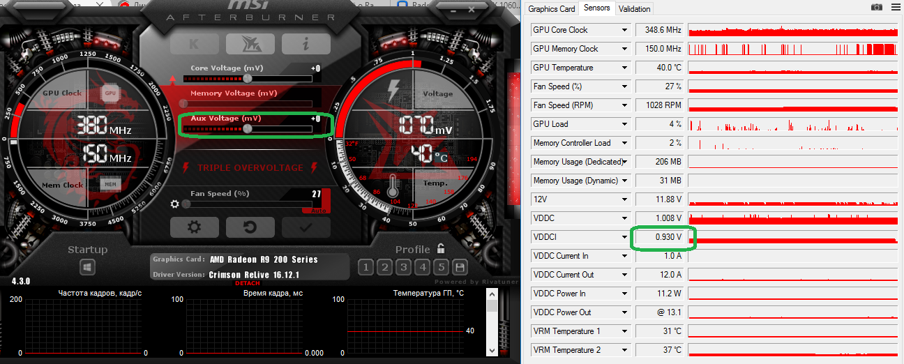

ну так поведай мне истину, что же это, как не шина
3.png [ 87.86 КБ | Просмотров: 996 ]
И Aux Voltage тоже не шина?
aux 0 vddci 0.930в

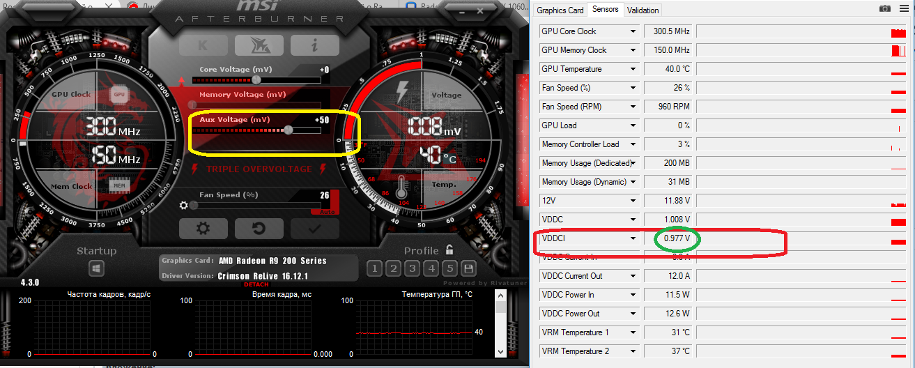

55.png [ 377.5 КБ | Просмотров: 986 ]
aux +50 vddci 0.977в
4.png [ 385.47 КБ | Просмотров: 986 ]
Как вариант, это может быть vrm2, относящийся к видеопамяти. Но причем тут тогда частота? :?:
