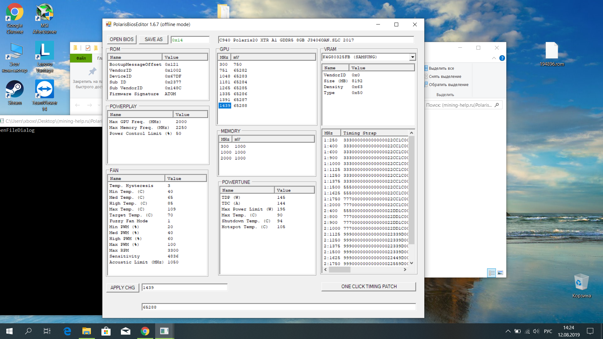

Может подскажите тогда люди добрые,как разобраться в программе в этой не совсем понял. Ниже будет скрин, вот допустим я понял что там указана частота 1439 а напряжения в mV и написано 65288 , ну дак вот а в ватмане у меня значения стоят такие на 1411 напряжение максимальное 1060 и еще с кулерами тоже не совсем понял как в этой проге ставить , допустим на кривой в ватмане стоит 75 градусов и 60 процентов кулеров. В этой проге не совсем все понял , подскажите пожалуйста кому не тяжело
Безымянный.png [ 1.18 МБ | Просмотров: 579 ]
Последний раз редактировалось Bloody 12.08.2019 12:37, всего редактировалось 2 раз(а).
это значения для EVV. Стандартные значения типа 1050мВ тоже можно прописать, но максимальный вольтаж придется редактировать в хексе - его нет в этом редакторе.
Достаточно задать target temp, обороты будут регулироваться автоматически, чтобы удерживать эту температуру под нагрузкой.
