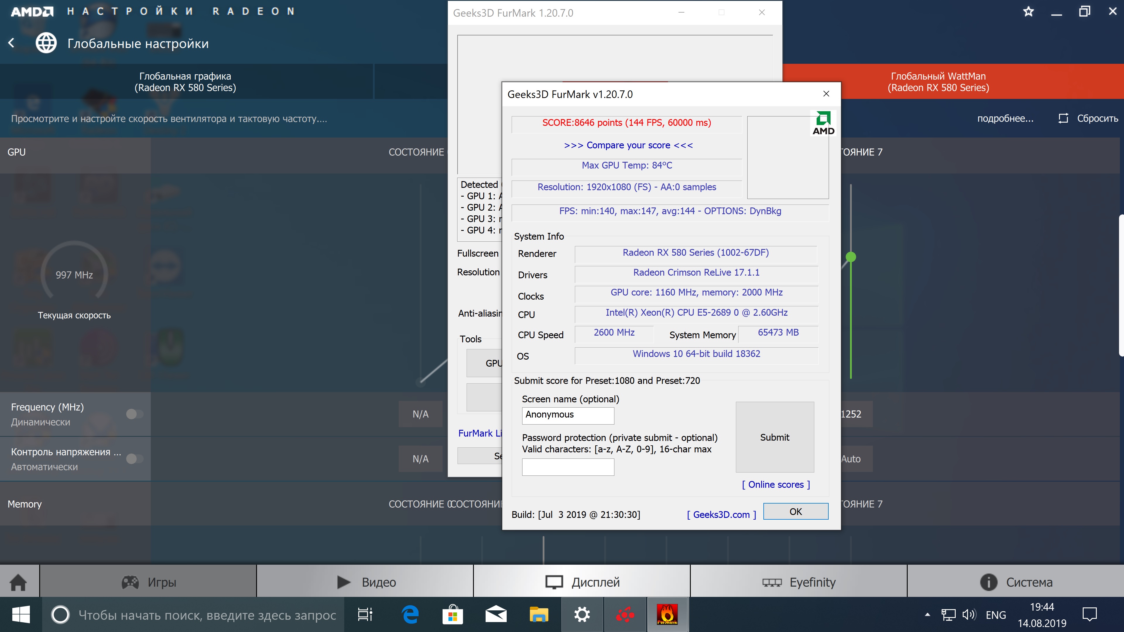

Еще раз: на драйвере 17.1.1, который винда сама ставит проблем нет от слова совсем! Причем тут проц, мать, если на одной версии драйвера всё ОК, на другой нет?
Конечно, виновата мать и проц кривые, потому что новый драйвер не работает, а который с виндой идёт нормально работает.
И почему тогда MS в сборку винды от июля 2019 года качает через через Windows Update драйвер 17.1.1, которому ДВА года, не потому что с ним проблем нет??
Не юзал я карточки от АМЫДЕ некогда, тут решил попробовать, но уж извините, больше к ним не прикоснусь. Мне проще видяху купить ОТ НВ, чем мудохаться с этими недодровами.
https://valid.x86.fr/g6q0a6
Регистрация: 16.02.2009
Фото: 12
cupgrn почему то эта проблема только у вас, конечно виновато АМЫДЕ, кто ж еще :-)
Регистрация: 02.02.2019
Если тут есть кто у кого W10 1903 и двухпроцессорная система + RX 580 и свежий драйвер АМЫДЕ работает ОК в режиме HDR игра Destiny 2, тогда ОК, проблема ток у меня.
Меня устраивает как работает система на драйвере 17.1.1, ради спортивного интереса хочу знать, что их индусы такого наколдовали в драйвере, что оно криво работает.
Вот такую картинку выдает драйвер свежее 17.1.1 в режиме HDR там FPS максимум 5 и артефакты
https://cloud.mail.ru/public/3prC/UnXQshvt4
Отключаю HDR, и о чудо - оно работает )
Прогон Furmark 1080p, карта сток без даунвольтинга
Вторая карточка у меня появилась, потому что посчитал видеокарту старую виноватой, а она оказалась полностью рабочей!
http://www.ozone3d.net/gpudb/score.php?which=777973
furmark.jpg [ 836.09 КБ | Просмотров: 1239 ]

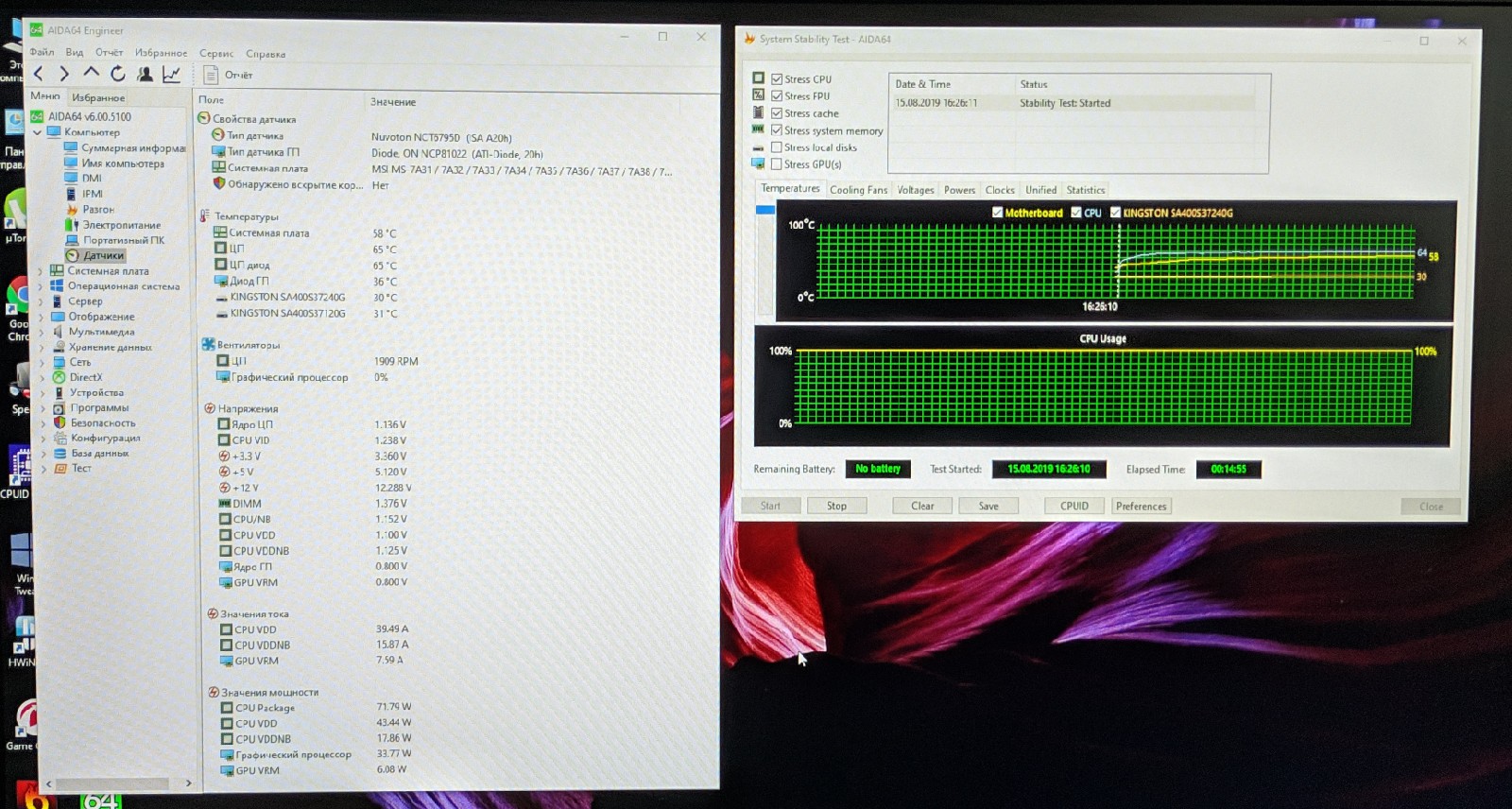

Всем привет, столкнулся с такой проблемой. Решил провести тест на стабильность в аиде64, выставил все галочки кроме теста ГПУ и Дисков. Ну и спустя 15 минут теста компьютер просто завис. В играх, никаких проблем не замечал, что в ведьмаке 3 на ультрах, что в танчиках на ультрах, что в гта 5 на ультрах, играл и ничего не висло. А тут тебе на. Фотографию температур приложил (извиняюсь за качество), температуры вроде были в норме. Хочу подметить то что была разогнана оперативная память до 2933 Мгц, с помощью "Memory try it!" на материнке MSI, с таймингами 14-16-16, может быть из за этого? Хотя опять же в играх все нормально было. Блок питания тоже не самый плохой, chieftec proton bdf-600s. Может перегрев ВРМ? Хотя температура не выше 60 градусов была на материнке (Так было написано в аиде). Жду ваших предположений, извиняюсь за то что вопрос не по видеокарте, но тут много разбирающихся людей, по этому и написал сюда.
Материнская плата: msi b450m pro vdh plus
Процессор: Ryzen 5 1600
Блок питания: chieftec proton bdf-600s
Оперативная память: HyperX 2666 (16-18-18) , знаю оперативка бяка, но какая есть)
Видеокарта: Rx580 Sapphire nitro+
eJeHJggTuUQ.jpg [ 375.16 КБ | Просмотров: 1046 ]
Регистрация: 11.01.2013
снизить разгон памяти и потестить еще раз, так же с остальным, виновник найдется =)
неплохо в процессе тестов снимать мультиметром напругу по линиям питания.
