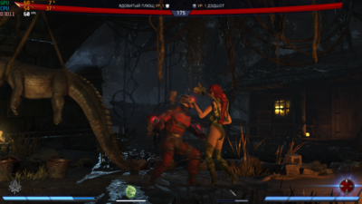

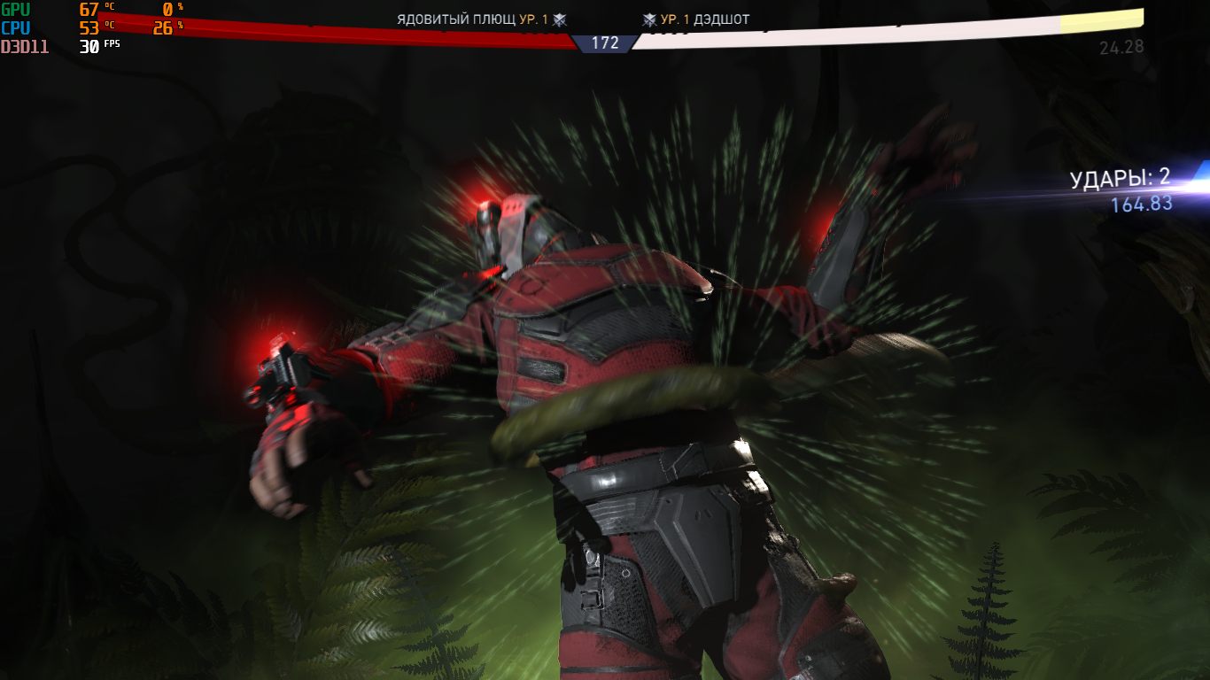

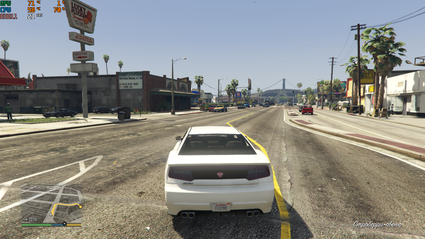

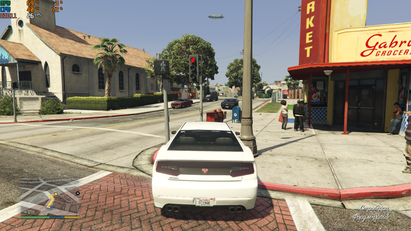

Регистрация: 10.08.2019
Всем привет, решил проблему с температурой rx 580 8gb, так заметил игры фризят не подетски из-за того, что ВК не загруженна на 100%, как нибудь это можно решить?
Комментарий к файлу: Скриншоты с игр.
2019.08.17-19.57_01.png [ 1.28 МБ | Просмотров: 586 ]
2019.08.17-19.57.png [ 1.69 МБ | Просмотров: 586 ]
2019.08.17-19.50_01.png [ 2.22 МБ | Просмотров: 586 ]
2019.08.17-19.50.png [ 1.94 МБ | Просмотров: 586 ]
Регистрация: 10.12.2016
Откуда: Норильск
Фото: 17
С чего ты взял, что из-за того что видуха не нагружена на 100% у тебя фризы?...
LuisAlberto на любых настройках фризы, и походу слабый ЦП у меня FX 8350 не хочет раскрывать её.
