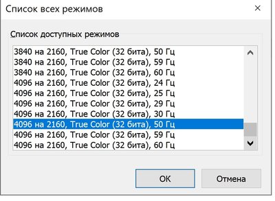

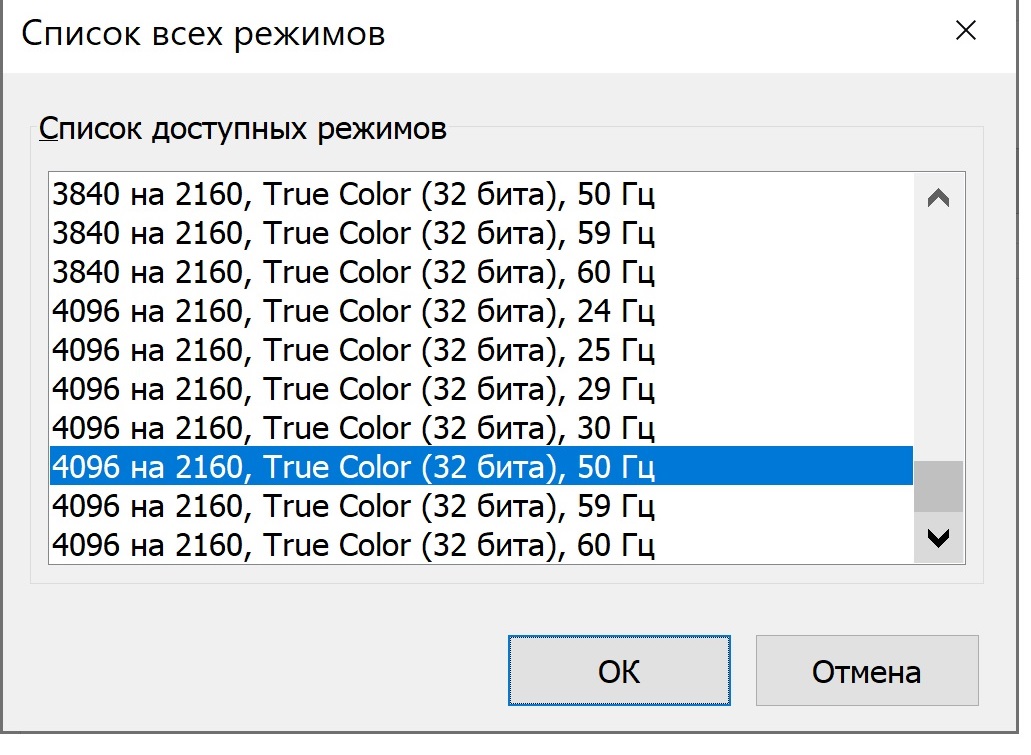

Выбираю разрешение 3840x2160 частота экрана автоматом ставится 30 Гц, если выбрать 4096x2160, то автоматом ставится 50 Гц. Выбираю из списка доступных режимов, но это никак не влияет на частоту экрана.
Оверлей отключается через ALT+R, но в дустане 2 ничего выходит при нажатии на ALT+R )
Самое прикольное, что если выбрать 60, выйдет сообщение сохранить изменения, нажимаю ДА, винда пишет теперь 60 Гц, а по факту ничего не поменялось!

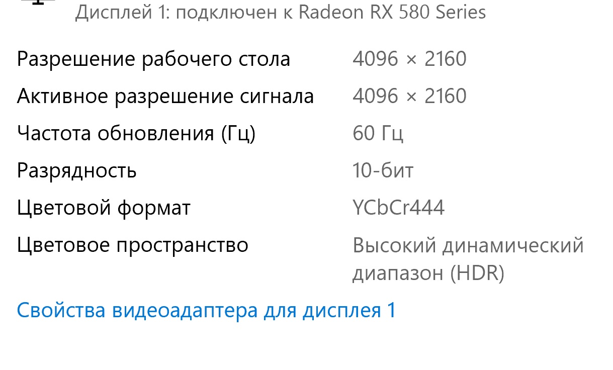

Регистрация: 30.06.2010
cupgrn, я немножко не по теме. Заметил на скриншоте цветовое пространство YCbCr. Попробуйте поставить в настройках драйвера (в AMD-шном софте) Full RGB, разница в лучшую сторону будет заметна невооруженным глазом. Как будто другой монитор подключили. Сочнее цвета, глубже черный и т.п.
Сам только недавно обнаружил эту настройку в дровах, до этого тоже сидел на HD7950 на стандартных настройках 4 года.

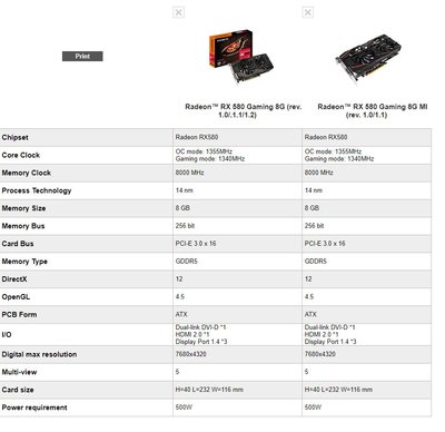

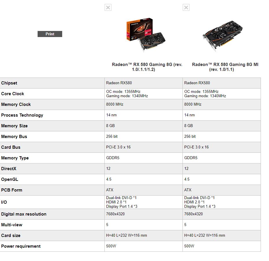

Регистрация: 23.02.2011
Кто нибудь знает чем отличаются видео карты и чем отличаются ревизии ?
вв.JPG [ 99.03 КБ | Просмотров: 869 ]
MI к названию, что означает «mining». Не вполне понятно, на чём сэкономил производитель: вполне возможно, что и на процессе отбора компонентов или предпродажного тестирования, поскольку гарантия на новые видеокарты с суффиксом MI составляет лишь три месяца.
Цитата:
Специализированная видеокарта на основе графического процессора AMD Polaris, предназначенная для продолжительной работы вычислительных алгоритмов, используемых в процессах майнинга криптовалют.
"MI" (mining edition) это видуха лучше для майнинга крипты... хотя по сути они одинаковы, но возможно есть определённая оптимизация под майнинг...
Короче не для игр она типо...
