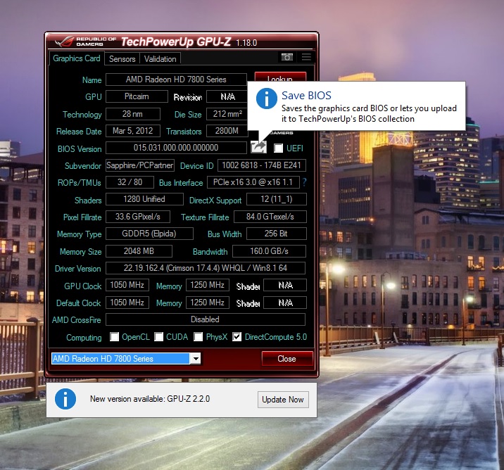

в факе написано, что биос можно вытащить gpu-z. Но что-то я в упор не вижу в gpu-z ничего такого. Поможете?
Регистрация: 18.02.2015
Thrash
1.jpg [ 190.64 КБ | Просмотров: 2622 ]
вот тут
