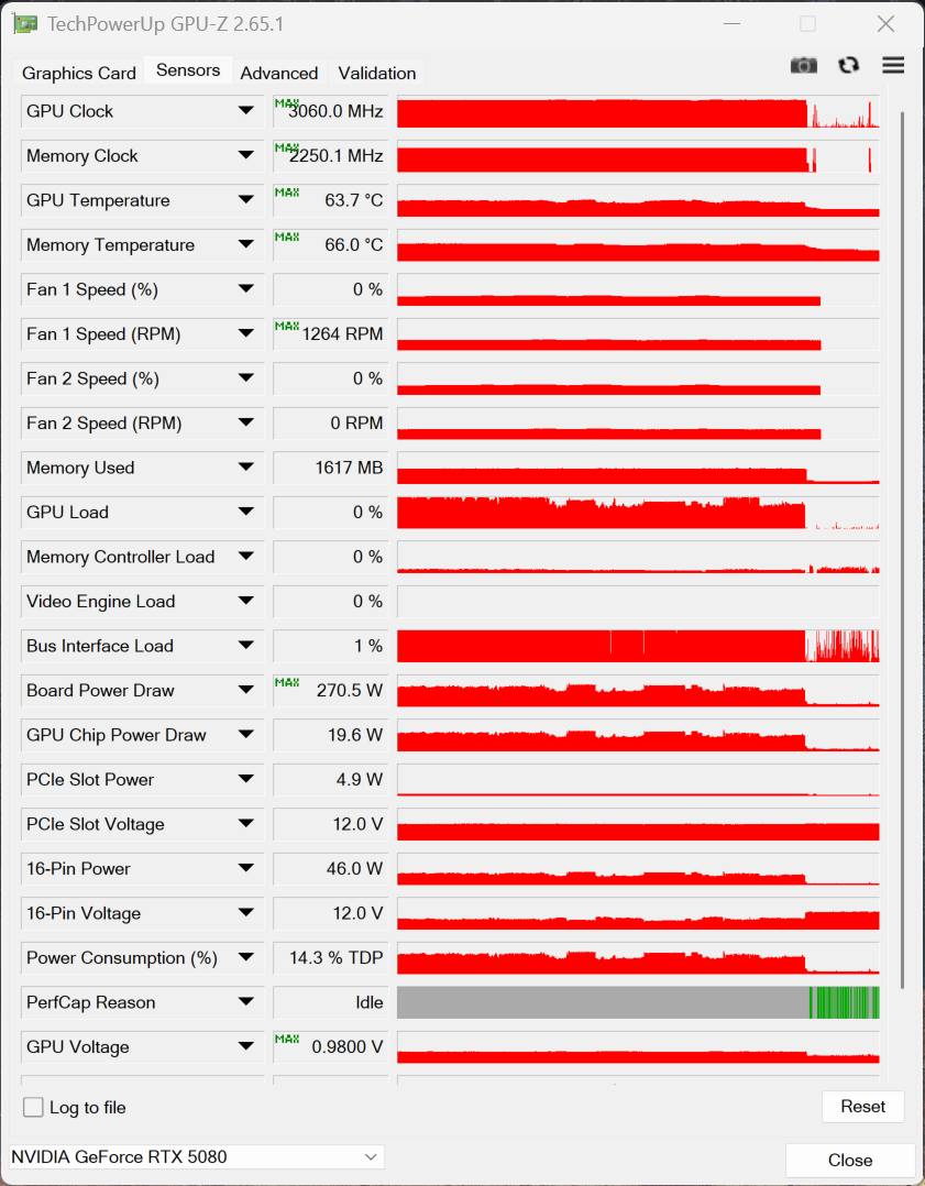

ChugBur
это вот на тихом биосе с андервольтом, вертушки в авто, в среднем андервольт работает на 0.94 - 3000, но иногда вольтаж поднимается до 0.98, видимо какие то скачки
Снимок экрана 2025-05-08 121817.png [ 180.3 КБ | Просмотров: 1813 ]
п.с. переключалку сделали не удобно, пришлось лезть зубочисткой чтобы переключить.

Регистрация: 15.05.2021
odo
разница в биосах видна в стоке, на 300 оборотов тише вентили работают и на сайлент биосе вк сильнее дропает вольтаж в стоке видел просадки до 1.025 на перфоманс биосе меньше вольтаж проседает, при андервольте конечно же все равно.
можно юзать сайлент биос с андервольтом и оставить вентили в авто.
2700 возможно и лучше в плане температур за счет вольтажа 0.91 но это уже понижение частот, у меня в стоке вк работает на 2850, так что 3050 на 0.95 ставлю и частота держится в районе 3000 не ниже, вольтаж понижается с 1.06 до 0.95 (кстати еще одна разница перфоманс и сайлент биоса, на перфоманс биосе карта поднимает вольтаж до 1.075)
