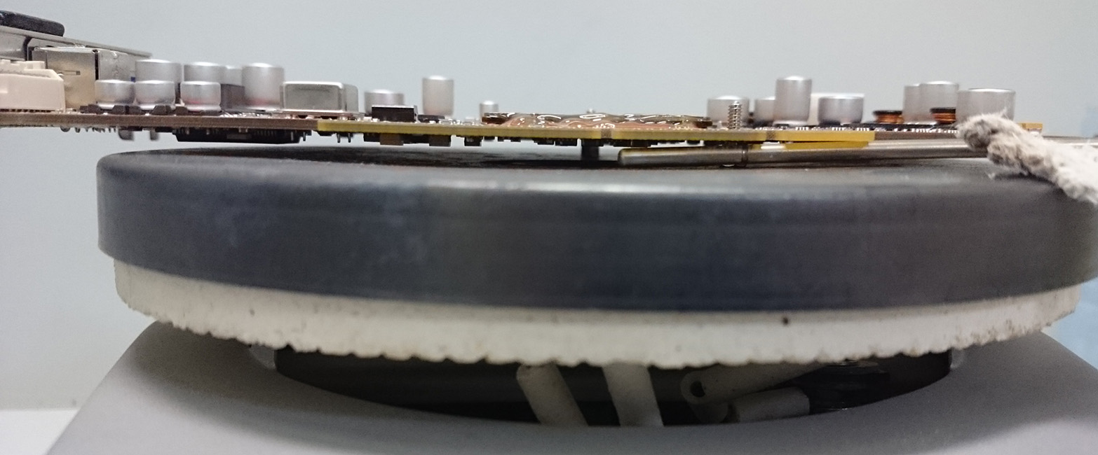

Карта расположена ~ в 5-7 мм над поверхностью плитки. Этого достаточно, чтобы карта нагрелась до нужной температуры, при этом ни один элемент на плате не будет касаться поверхности плитки, это важно.
Для того, чтобы расположить карту на заданной высоте я использовал винты от разъемов DVI/D-Sub, которые вставил в монтажные отверстия на плате.

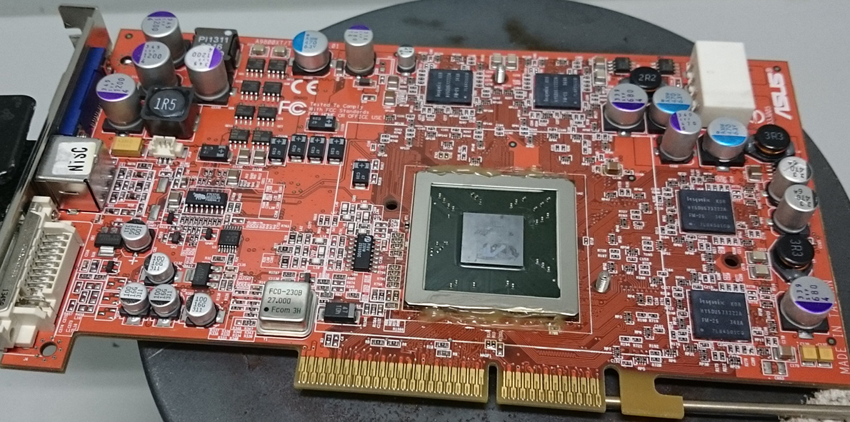

Щуп термопары диаметром ~2 мм расположен горизонтально строго между резъемом AGP и плиткой. При этом щуп не касается плитки.
1.jpg [ 185.61 КБ | Просмотров: 3111 ]

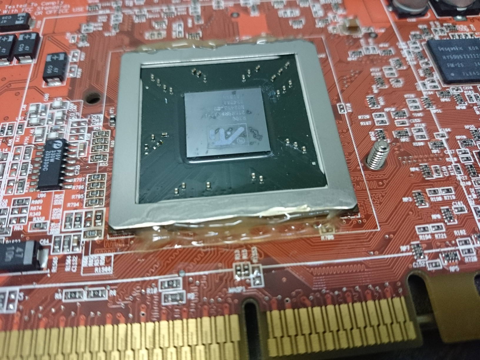

Чип расположен примерно по центру плитки. Справа от GPU на фото как раз можно видеть торчащий винт из отверстия.
2.jpg [ 595.5 КБ | Просмотров: 3111 ]
Также со стороны разъемов DVI/D-Sub был поддерживающий штатив. Таким образом плата располагалась на заданном уровне, при этом ни один элемент не касался плитки.
3.jpg [ 362.59 КБ | Просмотров: 3111 ]
Когда все расположил, с двух сторон от чипа выдавил флюс и разогрел его феном с температурой 100 градусов, чтобы он стал жидким и немного втянулся под подошву чипа. При нагреве плиткой он втянется еще больше (капиллярное всасывание), но я решил заранее прогреть его феном, чтобы под подошвой в самом начале было какое-то его количество.

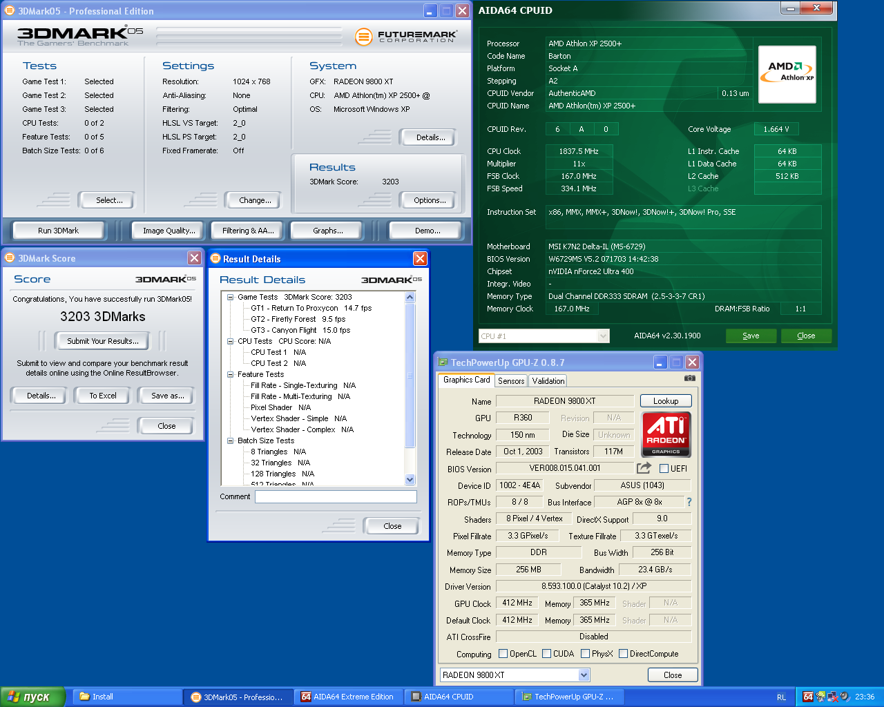

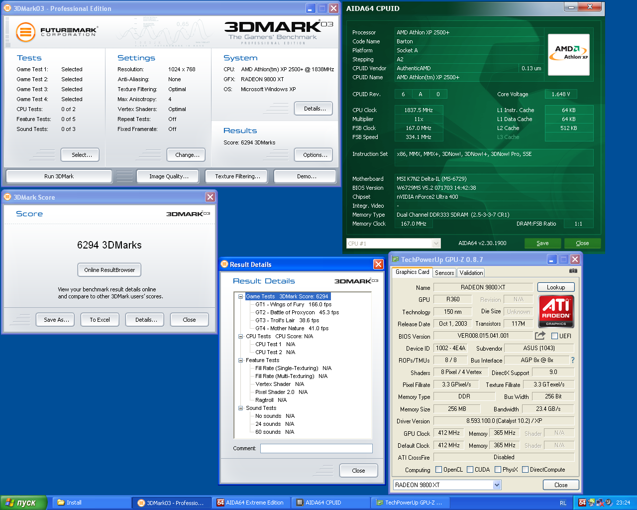

Второй жарил 9800 XT с учетом анализа своих ошибок. В разделе выше "как делал" написано все с учетом исправления этих ошибок.
Результат - артефакты исчезли, драйвер не ругается, марки крутятся.
