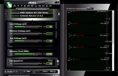

gungstar писал(а):
Когда в мси аб понижаешь напругу,даже на чуть чуть,скажем -13,сразу получаешь черный экран.
Сторонние проги сейчас, по моему, не что не регулируют, кроме оборотов вертушек.

290х В играх может выдать черный экран,в чем может быть дело?И гонится плохо на стоковом напряжение +30 и все.Температура ядра не выше 65гр,врм 90гр
Сдал по гарантии два рефа подряд с такими симптомами. Скорее всего, не хватает напряжения.
Какой ASIC и VID?

Firebrand писал(а):
Когда в мси аб понижаешь напругу,даже на чуть чуть,скажем -13,сразу получаешь черный экран. И пофигу на сколько снизил частоту гпу,все равно черный экран.
Новость чтоли? Частоту памяти снижай, если напряжение через АБ снижаешь.

Kirkpl
память понижал до 1150, куда уж ниже. Бред это все, ведь на дровах 15.10 все работает.

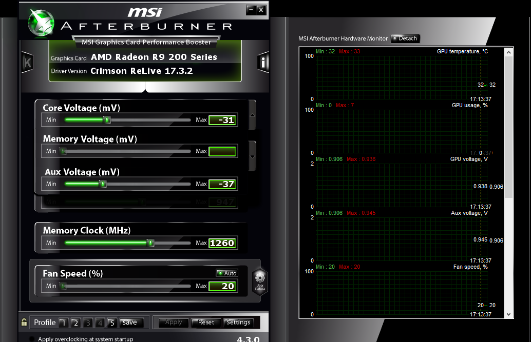

Firebrand снизил напругу на gpu и aux - работает
msiab.png [ 159.28 КБ | Просмотров: 1184 ]

gungstar
остается развести руками... какая у тебя ось, хотя если работает, значит надо мне искать у себя проблему.

Firebrand вин10корпХ64. я ваттман не вкл по старой привычке. дрова ставлю после чистки DDU.

Dainese, попробуй напряжение для 3D увеличить на 20мВ (через BIOS или MSI AB)
Покажи скрин вкладки PowerPlay в HawaiiBiosReader

в общем пробьовал опять 17.3.3, выяснил что даже без мси аб, когда пробую изменить что то в ватмане, например регулмировку напряжения с автоматической на ручную, нажимаю применить и черный экран сразу.. Кстати в ватмане частоту ядра могу менять, а вот память там только одно значение и прописать другое просто невозможно, что это за жесть такая?
