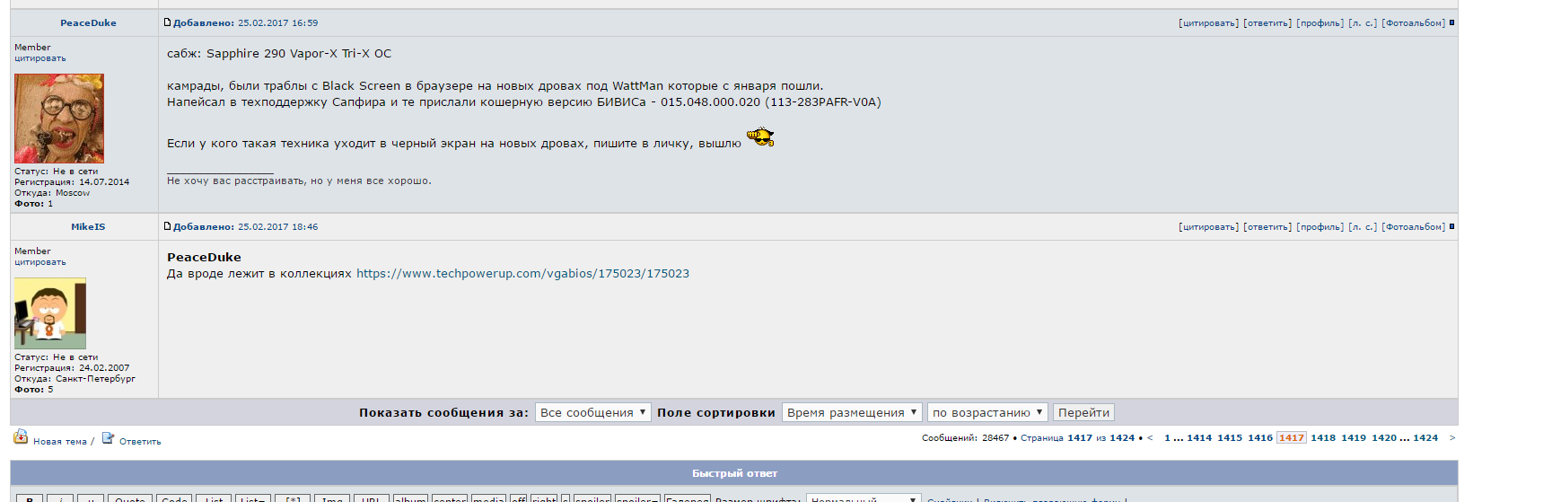

Здравствуйте, на моей видеокарте R9 290 tri-x OC UEFI (Память hynix, bios 015.044.000.011.000000) с новыми драйверами которые пошли с января вылетает синий экран, на старых драйверах 16.11.5 такой проблемы нет и все корректно работает, есть ли более новая версия bios на мою карту ?

Evgeniy2221
ты теперь под каждые дрова будешь биос шить, где логика, это проблемы дров.

Регистрация: 27.03.2017
Firebrand писал(а):
Evgeniy2221
Логики нет, но человек с r9 290 vapor-x писал о том, что у него тоже новые драйвера не корректно работали и якобы переустановка bios исправила эту проблему, поэтому я и спросил
Регистрация: 21.12.2010
Откуда: Киев
Evgeniy2221
а где это было написано, мне просто тоже интересно.
Firebrand писал(а):
Evgeniy2221
Комментарий к файлу: Скрин
Откуда: Киев
Evgeniy2221
спасибо, но я уже выяснил что проблема софтовая именно сырость дров релайва, так что танцевать с биосом пока не буду. Буду и дальше сидеть на 15.10 бета.
