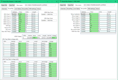

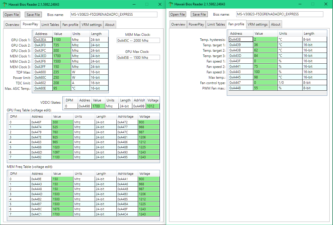

Регистрация: 30.08.2015
Фото: 42
Ilyasick писал(а):
Хочу поэкспериментировать, но нужна статистика для начала
Скажите у кого какая напруга на память и какие частоты при этом
если так интересно, то на посмотри
видюха .PNG [ 118.68 КБ | Просмотров: 1665 ]
спасибо. На 390й аж с ДРМ3 начинается и напруга не маленькая...
Народ еще кто подгонит? Не обязательно скрины редактора биоса. Можно с дров амд
