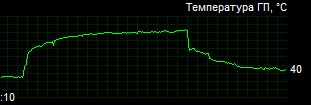

Б/у, досталась от знакомого, он брал на таобао в конце прошлого года, он за температурами ее не следил, говорит работала и все, только так же сильно шумела. До замены термопасты температера была 91 градус. Корпус хорошо продувается, без нагрузки температура быстро возвращается в норму.

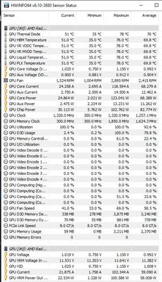

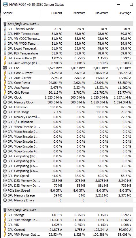

По общему совету снизил напряжение на ядре до 1025мв было 1150, на памяти не трогал, стоит 900мв (это норма? или можно понизить/поднять?). Температура упала до 78, при 68% оборотов.
G04.JPG [ 125.51 КБ | Просмотров: 2040 ]
Регистрация: 23.06.2019
Strubbs писал(а):
было 1150
Ёмаё... XFX психи. Нахрена 570-й такое напряжение? Даже у Nitro 1137 мв в стоке. Только вот... почему у тебя датчик показывает всё те же 1150 мв? Память 900 мв нормально, не трогай.

На счет датчика не знаю, когда стояло 1150, он показывал 1194. Я через ваттмен все настраивал, может как-то некорректно отображается? Температура же все таки упала на 7 градусов.
Чудеса. Снижай ещё, пока частоту держит.
P.S. Я не знаю, может ли VRM давать некорректное напряжение... Но 1194 это вообще запредел. Так карту и сжечь можно.
Добавлено спустя 19 минут 1 секунду:
Туплю, это разные датчики. Надо смотреть GPU VID.
