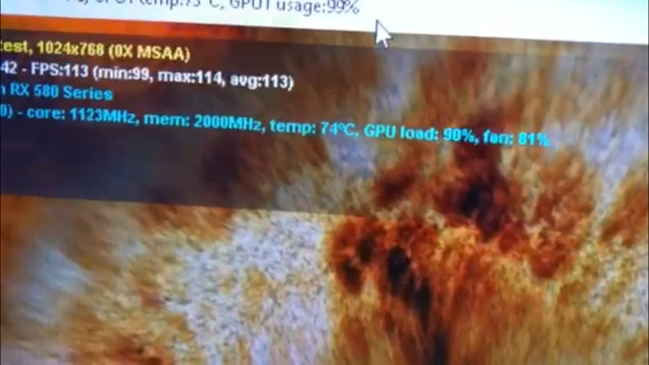

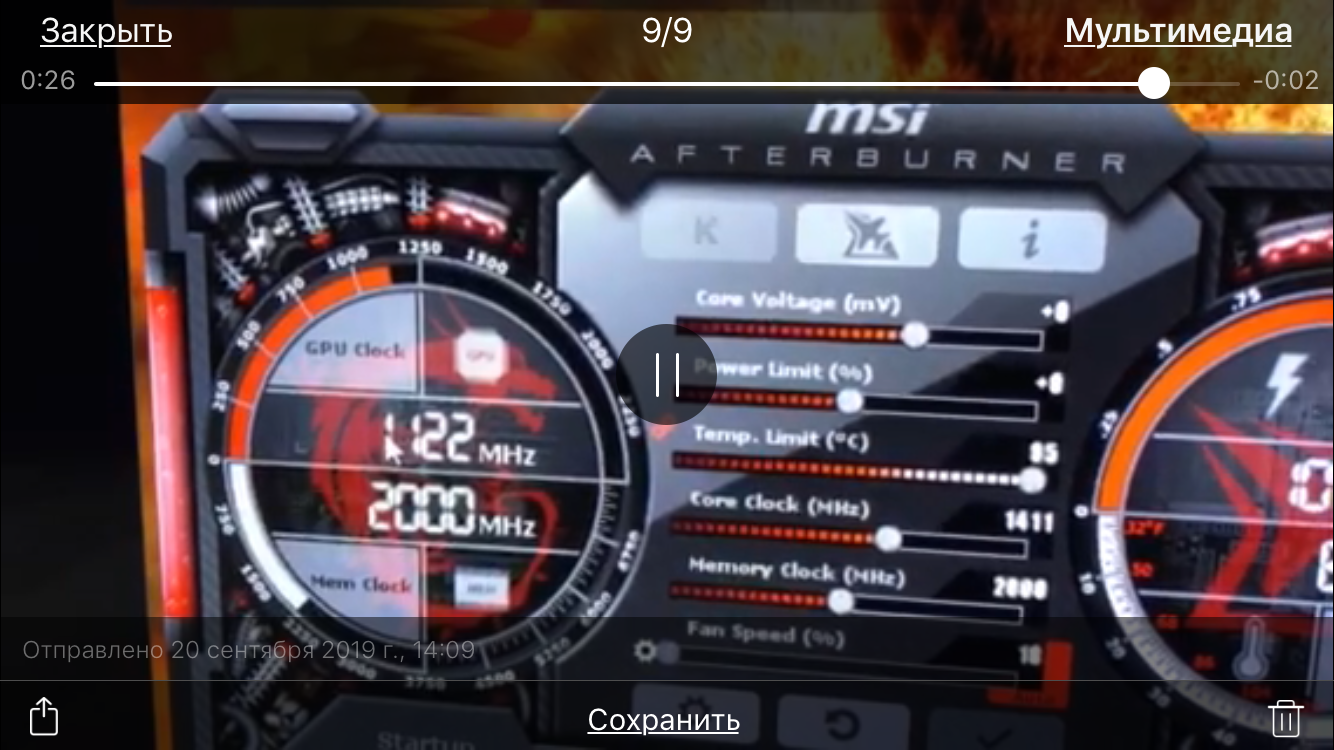

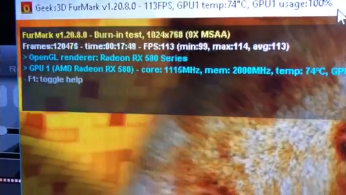

Всем привет.
RX580 nitro+ 8gb ...карта в другом городе.
Скинули тест,но меня смущают частоты 1110-1115MHZ,это норма ?
Блин, не тестят карты в Furmark'e. Он даёт огромную нагрузку, и чтобы компенсировать это видеокарты снижают частоты. Даже стоковые. Попроси другой тест сделать, чтобы частоты нормальные были. Или пусть игрушку запустит, выведет оверлей и сфоткает.
Температура норм зато. Как в аптеке.

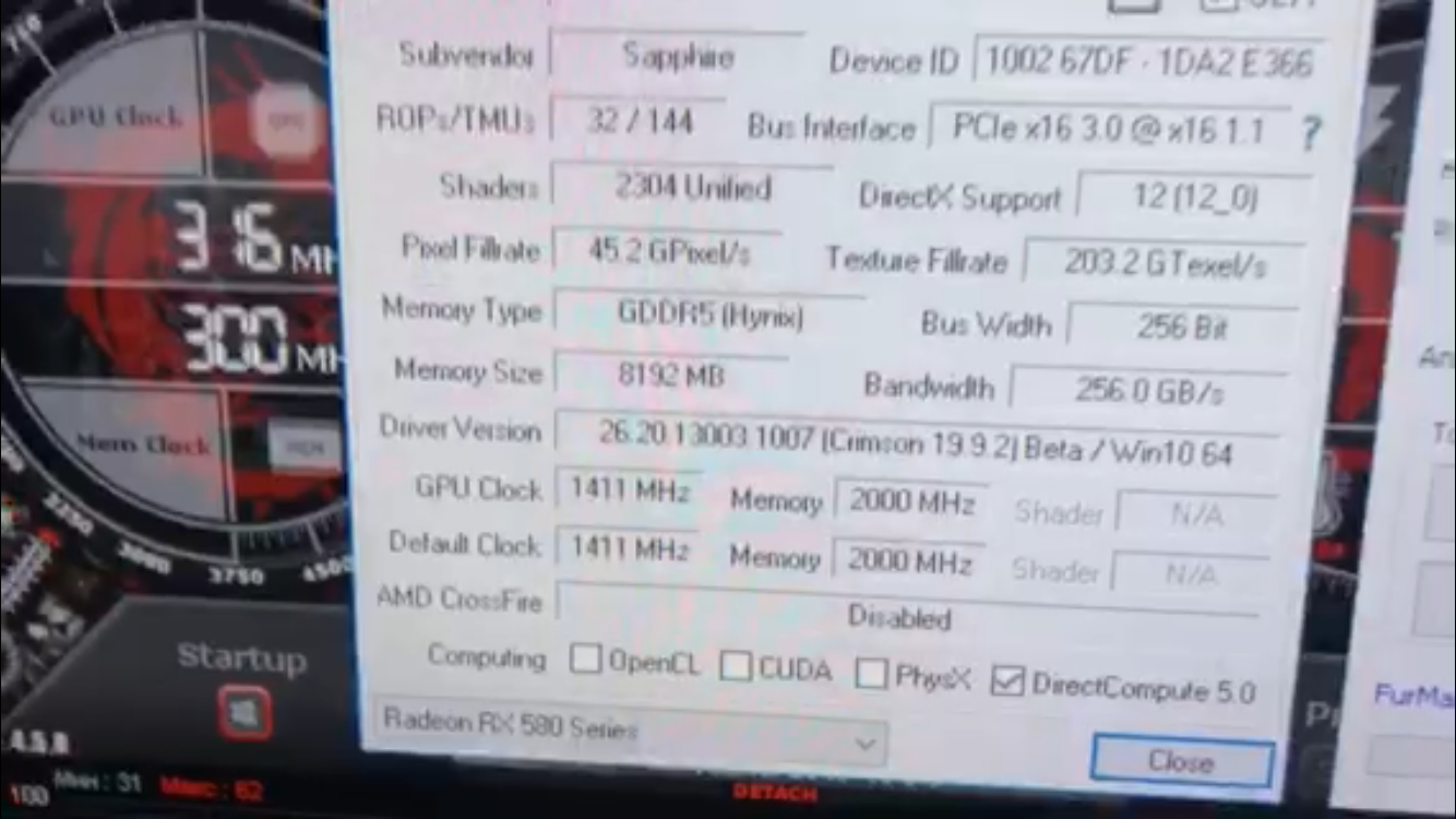

Как это? Ну ладно, пусть зайдет в панель управления дровами - там есть вкладка "система", в которой указана текущая установленная в биосе частота. Обмануть не получится.
И вот эту вкладку - там вся инфа по биосу:

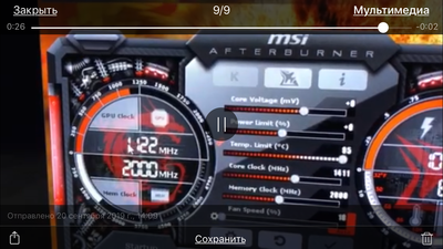

Только это ...
Оба биос,одинаковые показатели.
Пломб нет )
И не дохуа ли оборотов ?
4A9EC3C2-37E7-4CC8-8649-0A5A1CFEE99B.png [ 1.93 МБ | Просмотров: 699 ]
28CE39F6-1383-434E-8785-E05AA5FB4AD3.png [ 1.66 МБ | Просмотров: 713 ]
0FC2119D-B891-49E9-95D2-70FCBA3E223C.png [ 1.37 МБ | Просмотров: 713 ]

В Furmark'e всегда так. У карты целевая температура 74С и она её держит, как может.
