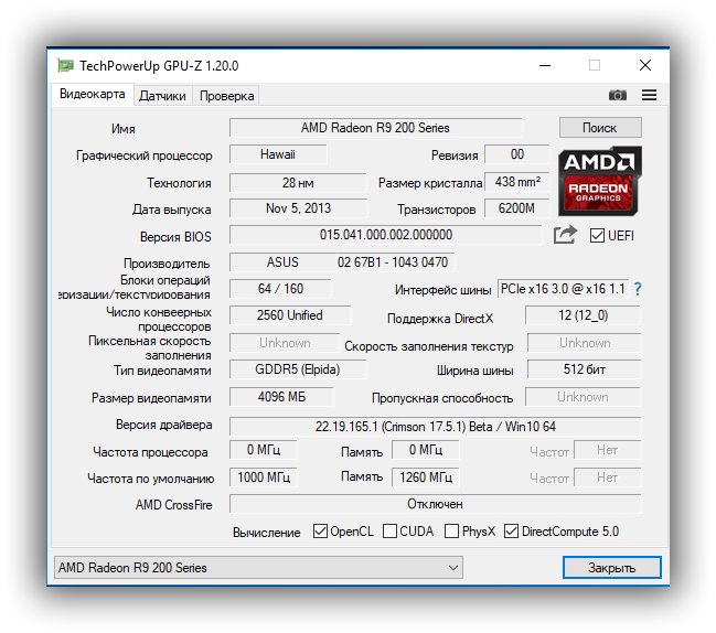

Я запустил ATIWinflash у меня экран потух сразу и вентиляторы на мах закрутились Перезагрузил комп черный экран что можете посоветовать сделать
sshot-1.jpg [ 81.98 КБ | Просмотров: 1207 ]
тоже самое вырубить комп клацнуть переключатель на торце видика грузится

KillHunter
Пробовал только со встройки запускается
я так понимаю, что ATIWinflash вы запускали с какой-то целью перезаливки биоса ?
если так, то вы скорее всего запороли биос видеокарты
в этом топике уже было что-то подобное
лечить вроде так:
1. найти гарантированно рабочий биос, к примеру на сайте производителя;
2. загрузиться со встроенной видяхи
3. еще раз перепрошить биос.
более точно что и как шукайте в топике или в гугле

Я только нажал на ATIWinflash.exe и моник потух сразу даже программа не открылась
Хотел биос сохранить и отредактировать я делал так на прошлой карте Добавить оборотов вентиляторам а то они до 54% разгоняются а темп 90
Они все прошивки с сайта удалили почему то и видяхи ASUS R9 290-DC2OC-4GD5 нету только один реф остался
