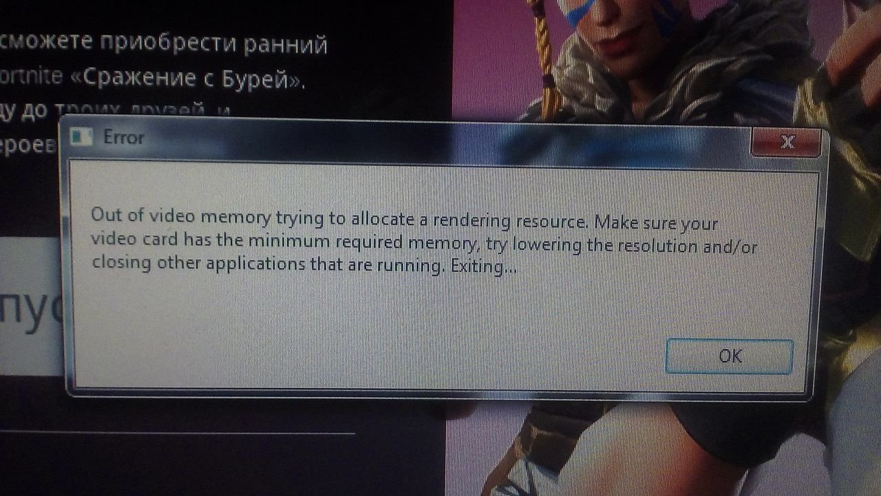

Ребят, такая ситуация - продал я Sapphire 7770 гиговую, человек сначала не мог её установить, до этого у него было что-то типа gt720, по телефону растолковал, что такое DDU и как им пользоваться, довольный в соплю положил трубку, через час звонит, теперь у него не запускается игра - FORTNITE или что-то такое, я сам давненько уже в игрушки не заходил, по скрину вроде недостаточно видеопамяти:
4629640765.fac3a63c2c3c42d3867f44206ccecde4.jpg [ 196.33 КБ | Просмотров: 8709 ]
Но он уверен, что Нвидиа была на 512-1 гб, точно он не знает, опознавательных наклеек - говорит нету.
Я сказал переустановить ему игру, дабы сбросились предыдущие настройки... В чем может быть проблема? Дрова последние с офф. сайта: Adrenalin Edition 18.7.1 Optional
Уже не знаю, что ему советовать...
Регистрация: 10.08.2015
Откуда: Молдова
увеличить файл подкачки.
Регистрация: 31.08.2017
Фото: 17
Klaud07 А оперативы сколько, может увеличить?
P7H55D-M EVO,x3440,ssd,gtx1060(3gb);P5QLD PRO,x5460,hd 5770 ;p5g41t-m lx3,xeon e5450, hd 7750;P35-DS3L,e5440,rx 550, ну и прочие.
Регистрация: 25.07.2016
Да он сказал что игрушка даже с 2 гигами запускается и работает... Проблема решилась установкой более ранней версии драйверов: Adrenalin Edition 18.5.1 Вот поэтому я и не обновляю дрова на своем компе, работает и пусть работает, а то вон такие сюрпризы могут ожидать. Спасибо всем, кто поучаствовал в решении проблемы.
