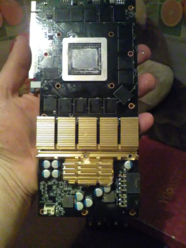

привет, пилю радиатор на врм, раньше на мосфеты (обычные чёрные которые) прямо на термопасту сажал, а здесь металические, на них тоже на термопасту можно или только на прокладки?

tsaMolotoff писал(а):
Это вроде бы стандарт, у меня на референсе 290 точно так же было
Не совсем,от асика зависит.Тут скидывали стандартные напруги,у всех разные были(по крайней мере с 1 по 6 дпм).
карта работает на 1130 @ 1.17 или на 1100 на 1.1
Повезло вам с картой,не каждая 290х сможет на 1100 при таком низком напряжении=)))
Только прокладки,ибо мосфеты электропроводящие эти,может замкнуть если сильно прижать.Да и высота разная у находящихся рядом элементов.

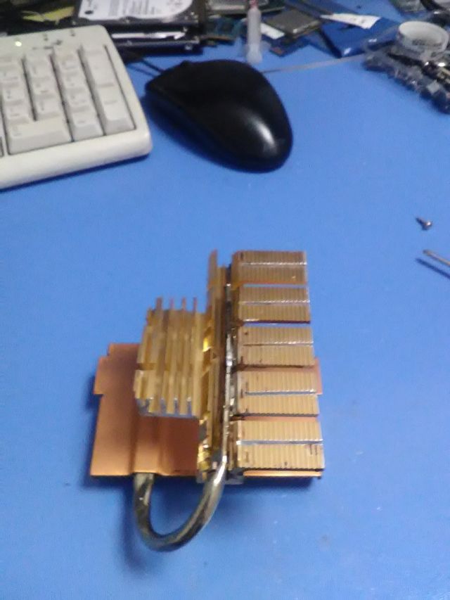

1.jpg [ 55.03 КБ | Просмотров: 1769 ]
2.jpg [ 52.27 КБ | Просмотров: 1769 ]
вот такую фиговину выпилил, должно думаю хватить.

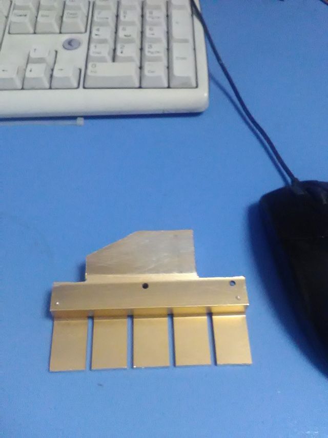

newprofile зачем клей если есть место под болты?
Добавлено спустя 2 часа 2 минуты 30 секунд:
неудержался, поставил аселеру пока без радиатора врм , при всех тех же условиях температура упала на 17С, правда вентили на 100% (от видюхи вообще не заработали) врм 74С и 65С правда вольтаж 1.04в
Добавлено спустя 6 часов 36 минут 1 секунду:
поставил радиатор на термопасту (с прокладкой температуры выше были) без обдува 95С , на тыльную сторону видюхи в районе врм положил вентилятор, упало до 79С , с 2мя картами (290ый верхний) держится на 86-87С правда дома около 27С температура , зато чип в соло 64С а когда 2 карты 71С, думаю температуры приемлимые, хочу попробывать ещё между рёбер пару термотрубок с радиаторами от ноутов вставить.

3.jpg [ 81.23 КБ | Просмотров: 1641 ]

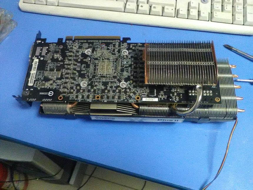

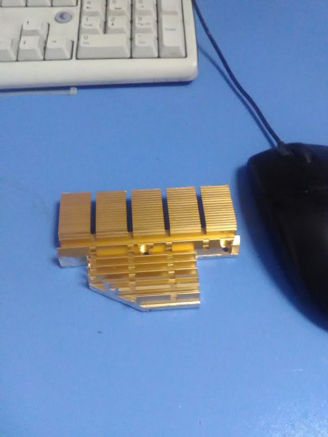

8.jpg [ 140.71 КБ | Просмотров: 1606 ]
6.jpg [ 62.3 КБ | Просмотров: 1606 ]
модернизировал, при тех же условиях держит с 2мя картами 79С
Добавлено спустя 13 минут 50 секунд:
подправил БИОС зашил напругу 1.1в для нагрузки, и остальные поправил, теперь чип 62С врм 73С вот теперь красота.
