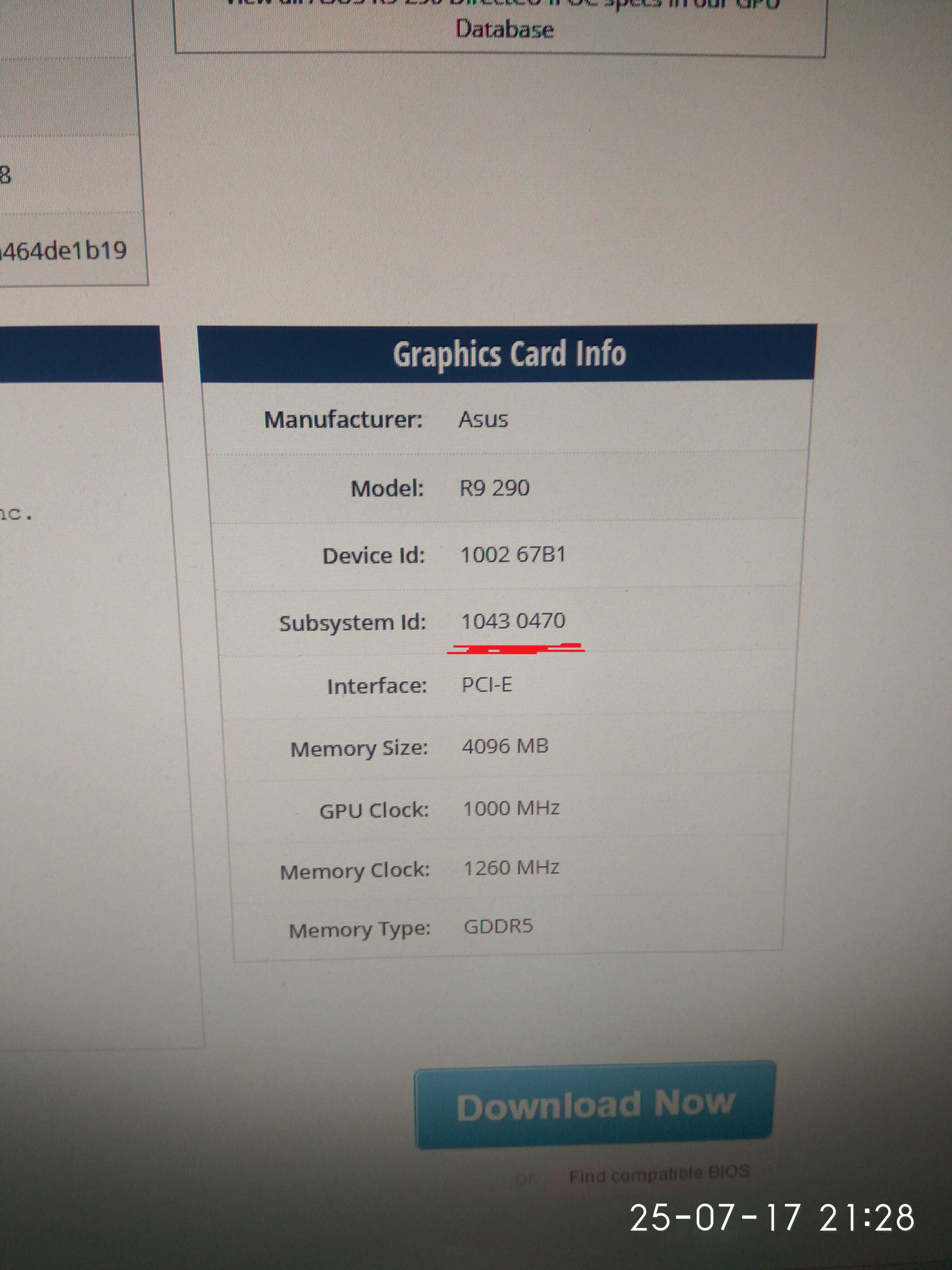

Парни выручайте !!! Киньте годный биос для r9 290 !! Перепрошивал уже раз 10 ( Биосы брал из шапки с сайта techpowerup . Суть проблемы: После загрузки на рабочий стол вроде бы все нормально но при запуске любой игры виснет и выкидывает на рабочий стол((( Родную прошивку естественно не забекапил ( Еще подскажите за что отвечают эти цифровые обозначения ---->Subsystem Id: 1043 0468 У каждого биоса они разные (( Может написать сапу в асус и попросить выслать мне биос -_-
Добавлено спустя 6 минут 51 секунду:
И можно ли как-нибудь определить из какой партии моя карта?

Maximus146
у тебя asus r9 290 direct cu 2? Если да, то на сайте асус, насеолько я помню по короткому неудачному знакомству с такой видюхой, были биосы для нее
P.s.ну вот, например (для r9290-dc2-4gd5)
http://dlcdnet.asus.com/pub/ASUS/vga/AT ... _R9290.zip

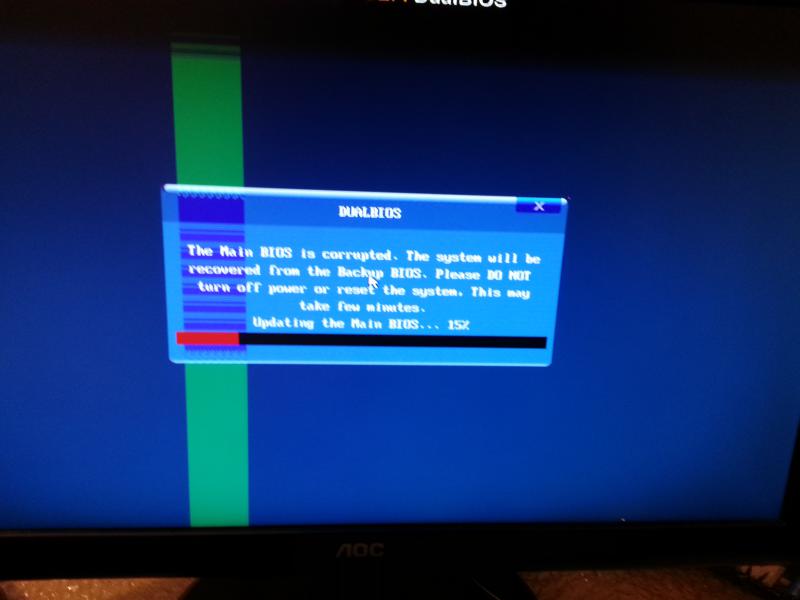

Всем привет.Имею в распоряжении msi r9 290 gaming.При запуске системы без драйвера появляется зелёная полоса.При этом загружается windows и полоса присутствует постоянно.Если производить запуск с установленным драйвером то также появляется зелёная полоса, но после того как пропадает экран bios,после которого по идее должен появиться экран с загрузкой windows.просто черный экран,потом на секунду появляются зелёные артефакты на весь экран и дальше пишется что нет сигнала.Может быть кто то сталкивался с этим и подскажет причину и решение проблемы.Сам грешу на отвал чипа. Изображение который прикреплено не мое,но полоса у меня такая же и сделано оно тоже на r9 290.
1.jpg [ 29.81 КБ | Просмотров: 1395 ]
i5 2550k 4.7GHz/MSI Z77A-G43/MSI R9 290 1070/5000MHz/Kingston HyperX FURY 1866MHz 16GB/Thermalright Macho HR-02 Rev.A/SSD ADATA SP900/Zalman Z9 Plus.
Регистрация: 30.09.2012
Откуда: Мордор
Фото: 69
KBinck труп в помойку.

KBinck
чип подыхает !!! можно погреть и она пропадёт на некоторое время
