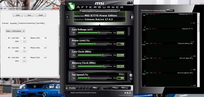

Изменять напряжение что можно только через HEX редактор? А то в VBE изменение напряжения не активно, хотя МСИ афтербурнер дает менять.
222.jpg [ 265.1 КБ | Просмотров: 11064 ]
"Спасибо экселю за его уникальные возможности." (с) PhoenixOC
Голосуем чтобы убрали эксельного бота с сайта https://goo.gl/7sTXMQ
Регистрация: 29.09.2006
Фото: 24
У меня на R7 250X работал vbe, в 2015 менял с 1.175 на 1.125, а вот АВ как раз был не активен, думаю зависит от модели карты...

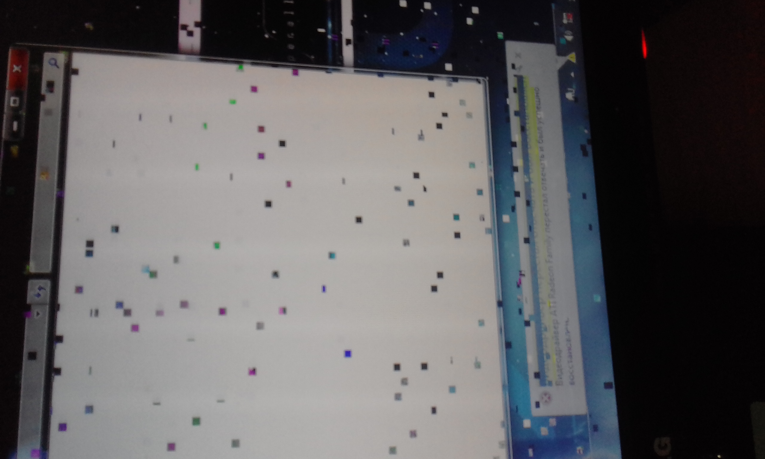

Карта HD7770. Появляются артефакты как без нагрузки при рабочем столе и полном бездействии, так и при игре. Например в фифа 13, через полчаса начинают появляться артефакты и компьютер сам по себе сразу перезагружается, иногда с синим экраном. При тестах разные реакции. В аида 64 при тесте гпу сразу артефакты и отключение. НО при тесте в фанмарке, мси афтербернер, спокойно доходит до 85 градусов, тест идет стабильно. Дальше отключаю сам.И только ПОСЛЕ ОСТАНОВКИ ТЕСТА появляются артефакты и отключение. Термопаста заменена, при визуальном осмотре ничего сгоревшего, разбухшего нет. Помимо карты, есть подозрение на БП. Потому что он издавал треск и сам отключал компьютер, в течении месяца без закономерностей. И мне было лень этим заниматься. Потом разобрал, прочистил и пропало. Возможно из-за этого проблемы с картой теперь. Шо делать? и да подойдет ли 6670 вместо 7770? есть вариант за 500 рублей просто купить.
Регистрация: 01.06.2006
Откуда: дровишки?
Фото: 5
Начать с него.
Какая ОСь, есть-ли разгон чего-либо ? Кроме графических тестов ещё хоть что-то тестили ?
Toledo132 писал(а):
Термопаста заменена
Ой!!!
Многовато, чем хоть мазали ?
Ошибки в студию
Короче, к вам пока что вопросов больше.
99% проблем с компьютером сидит в 40 см. от монитора

Регистрация: 16.05.2021
Насчет БП, я его разобрал не увидел ни вздутостей, не погорелостей. Да и трещать он перестал. Термопасту я помазал очень дешевую. А насчет 85 градусов... ну я думал подобные программы сами тормозят тест, но оказалось что нет) и я сам это сделал когда понял что много. Ось 7 64 бита. Процессор атлон x4 2,8 ггц.Тестил я только аидой, фан марком, афтербернером, больше ни чем. На аиде на этапе проверки памяти, артефакты и отключение. Еще постоянно вылетает драйвер.

Регистрация: 25.01.2008
Откуда: Мариуполь
Toledo132, 18+
Откуда: дровишки?
Фото: 5
ark-bak
Судя по фото поддерживаю - отвал ГПУ.
Запчасти для смартфонов, ноутбуков, планшетов - https://tfl-shop.ru/?promo_id=48460
Регистрация: 12.01.2005
Toledo132
Отвал GPU 99.99%, карты АМД до 7000й серии включительно этим часто страдают. Карту либо в мусорку, либо прогреть феном (можно и строительным), хуже уже не будет.
