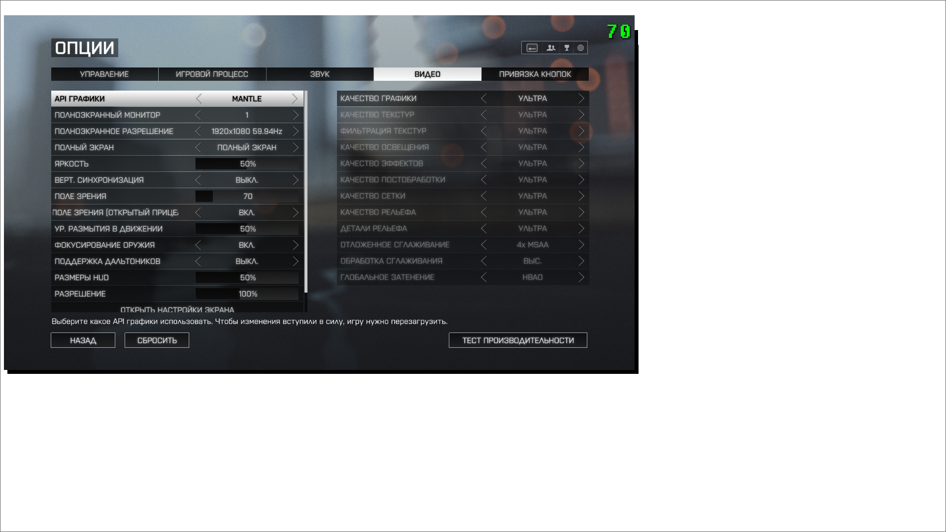

А нормально, что на таких настройках и с разгоном 1100/1400 фпс падает до 35? Системка вся в профиле.
xczxc.png [ 1.31 МБ | Просмотров: 1085 ]
Регистрация: 18.03.2009
temujin
Просадки или с концами падает?
А если переключить на DirectX?
Нет, ненормально. Многие откатились на предыдущие дрова.

Centory писал(а):
temujin
На дикект икс на 5-10 фпс лучше картина. Это именно просадки идут во время спецэффектов. Так среднее фпс на уровне 50, но это вобще нивкакие рамки! Я на предыдущих дровах под 150% и верт синхронизации играл по 60 фпс.

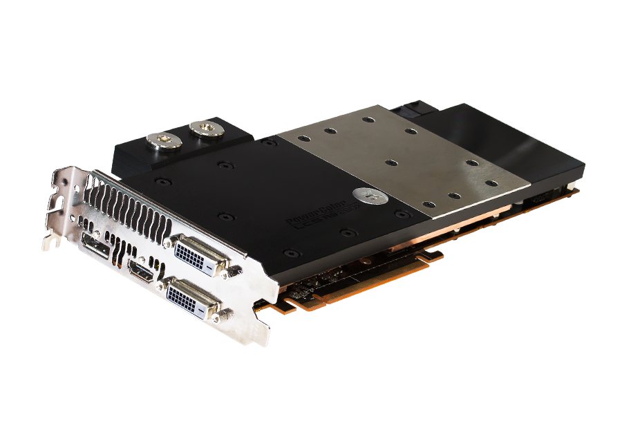

А к этой карте надо водоблок отдельно покупать ?
PowerColor LCS R9 290X
http://www.powercolor.com/global/produc ... asp?id=521

Цитата:
morgan-id А к этой карте надо водоблок отдельно покупать ?
при желании :-)
Ну, собственно, вот и ответ. Бета, такая бета. Я наверное пока тоже откачусь на предпоследние.

Как понять при желании ?
Без водоблока как она охлад получит )))))
Интнрнсуюсь если кто уже подобное брал, не пойму что в комплекте у нее идет ?
И если водоблок отдельно покупать то тогда какой ? карточек планирую несколько постепенно приобрести
Смысле можно еще один купить :) Будет запасной. В гугле нашел, что "В комплект поставки PowerColor LCS R9 290X входят фитинги 3/8 и 1/2 дюйма, что расширяет возможности подключения к другим компонентам системы жидкостного охлаждения."
Может имеется ввиду, другие "плюшки" для подключения, что-то вроде помпы, резервуара и т.д Для этого учим мат часть в соответственной ветке....
Это я как раз и имел ввиду, в комплекте помпа с резервуаром идет или это отдельно докупать ?
Не дадите пример к этой карте какую помпу докупить и возможно с одной помпы питать несколько карт ?
PowerColor LCS R9 290X - это карта с уже установленным водоблоком.
Всё остальное - помпа, резервуар, радиатор, фитинги и шланг покупается отдельно.
