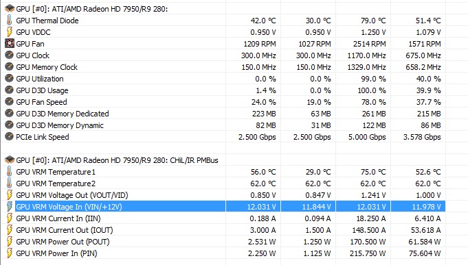

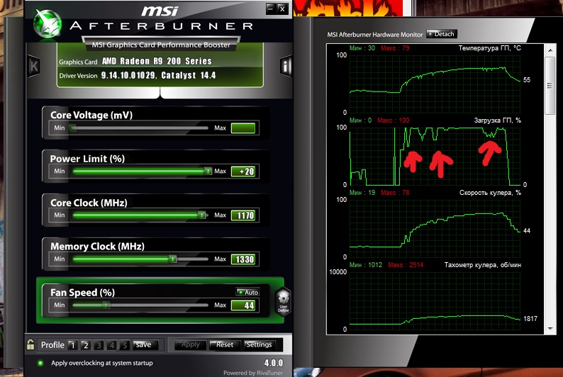

Писал я тут на счет 280 от MSI , отнес в сервис , они погоняли - сказали все норм , ни артефактов , ничего .
Ну думаю ладно , пришел домой , переставил систему и действительно в 3дмарк 11 артефакты пропали и больше не появлялись , гонял и 11 и 13 , но вот тут что то меня питание конкретно беспокоит , вот такие просадки в furmarke на fullHD нормально или нет ? при чем сопровождаются они подвисанием картинки . Может блок не тянет ? Хотя на 650W , должен по идее.
просадки не критичны , судя по мониторингу , возможно он не корректен , нужно замерить мультиметром.

mishavk запусти фурмарк с мониторингом gpu-z и там гляди просадки gpu-load, если с ним есть скачки частоты - гпу троттлит, у тебя 79 градусов вон судя по статистике.
А как замерить мультиметром ? У меня есть мульт с щупами куплен в строительном , цена около 1 тыс. , таким можно ?
Кстати сейчас проверил furmark , без HWmonitor , просадок нет , но это если в MSI afterburner стоит +20 Power Limit , если не поставить , то напруга 1.125 - 1.250 прыгает , хотя фпс пи этом не скачет .
Регистрация: 27.09.2008
у меня так было: после прогрева в фурмарке или occt, начинала прыгать частота с заводской до буста, с ним же прыгал gpu load, помогало включение +20 Power limit через каталист, но до перезагрузки, после перезагрузки надо было снова лезть в каталист и выключать/включать опцию. Решил всю эту фигню тем что понизил вольтаж и TDP увеличил в биосе карты
замерьте при нагрузке на молексе , до скольки проседает , будет ясна общая картина по бп
