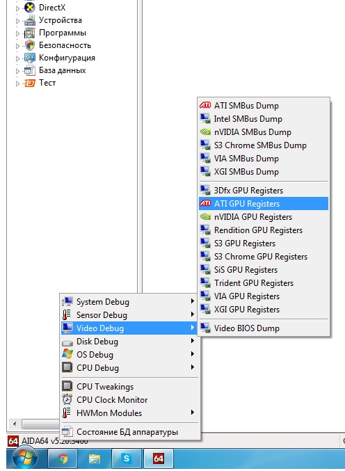

PhenixN70 aida64 - dump ati gpu registers

Prof очень редкая прога, не могу найти, кинь ссылку плиз.

Регистрация: 02.09.2008
PhenixN70 чую мануал нужен :)
по поводу
01.jpg [ 88.58 КБ | Просмотров: 7700 ]
Должна быть включена строка состояния -Вид=>Cтрока состояния

Prof писал(а):
Ошибку выдает
Добавлено спустя 8 минут 28 секунд:
_NooB_ по второй ссылке запустилась программа, ну да 1,275В у меня как Prof выше и писал.
По аиде так и не понял, где такое меню находится.
А как можно зашить пониженное напряжение?
Регистрация: 30.12.2012
Фото: 30
Должна быть вкл строка состояния -Вид=>Cтрока состояния
Регистрация: 12.06.2011
Откуда: Silent Hill
Tman включил, все равно не вижу.
Фото: 30
PhenixN70 Правой кнопкой по окну(нижней сточки,где мелкий значек аиды)
Потом высветятся все напруги изначально зашитые.
