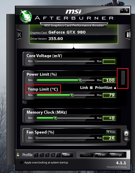

Temp Target/Max TEmp Target - по сути температурные лимиты, те же слайдеры есть в AB. Ставим значение 89/91 при условии, что видеокарта не греется 80+ градусов.

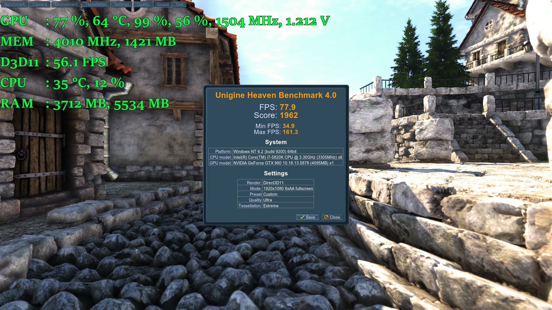

Fatronix писал(а):
не пойму что все хотят доказать, прицепились к этому разрешению 1368X768? таким успехом и ваш разгон можно считать пшиком на 8K)) сколько можно это мусолить у всех тут пуканы что ли рвет от его разгона!?
Не поймёшь.
у него карта даже не напрягается , разгон по сути
кукурузный на таком разрешении .

В Msi AfterBurner нет вкладки Temperature limit , в EVGA Precession X , есть - как заставить Msi Afterburner разлочить температуру чипа ? - привык к нему, EVGA Precession X непривычна в использовании.
"Что наша жизнь ? - Игра!"
Регистрация: 06.07.2014
Откуда:         :адуктО
Есть там вкладка, как это нету? Бигскин V3 включи и раздвинь поверлимит, под ним будет темплимит.
Добавлено спустя 3 минуты 30 секунд:
Блин даже скачал афтербернера, вот короче
