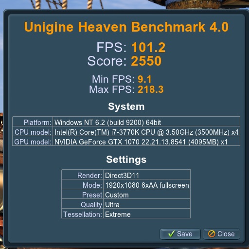

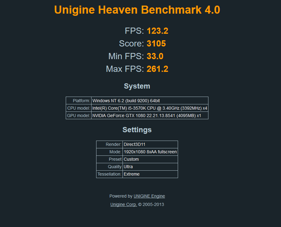

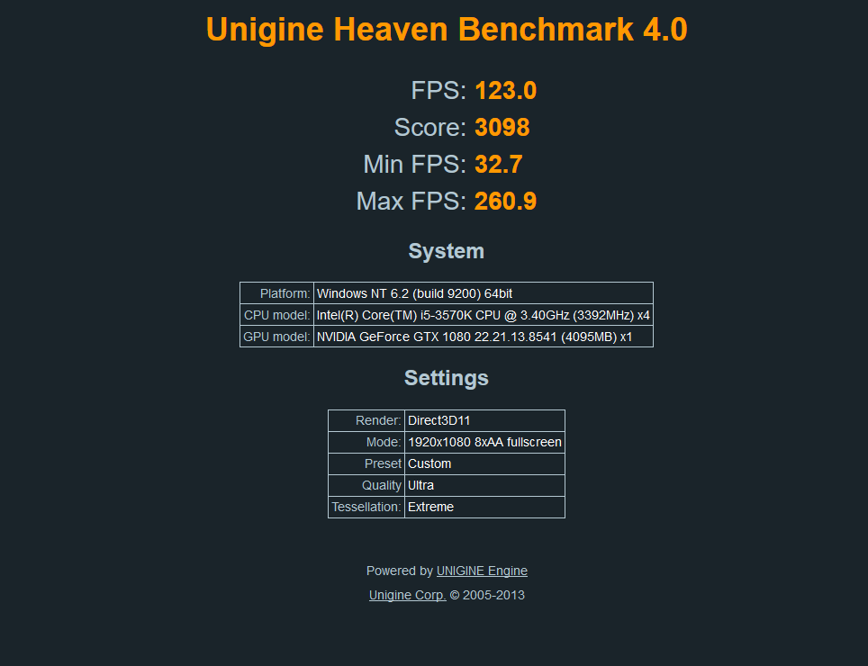

Тут многие говорили что типа новая память 11Gbps разгоняетс лучше из-за заниженных таймингов. Вот и решил сравнить результаты с геймроком (у которой повезло с разгоном памяти до 11800) и тоже протесировал на 2000/11800 правда я не совсем понял 2000 это частота которая держалась в тесте или начальная т.к. у меня с 2000 к концу теста упала до 1987. Поэтому провел 2 теста с 2000 начальной и 2000 по ходу теста.
Screenshot-2017-10-9 Unigine benchmark results.png [ 34.45 КБ | Просмотров: 1328 ]
Screenshot-2017-10-9 Unigine benchmark results(1).png [ 33.9 КБ | Просмотров: 1328 ]

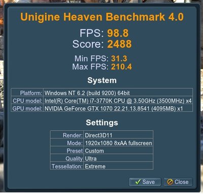

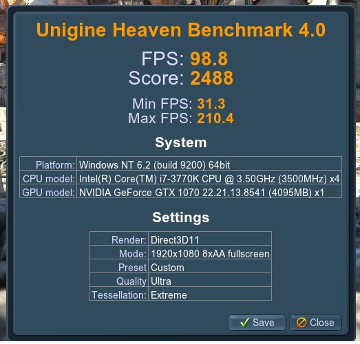

MagicHero писал(а):
Unigine benchmark
мде ты бы еще в 1024x768 затестил. у тебя упор в проц. тести в 4к и тогда разница скорее всего появится...
так для сравнения два прогона. в первом был лаг в конце и минималка упала, а общий результат выше. во второй раз лага не было, но результат почему то ниже.. вывод тест так себе)))
бенч2.jpg [ 76.81 КБ | Просмотров: 1297 ]
бенч1.jpg [ 75.89 КБ | Просмотров: 1297 ]
