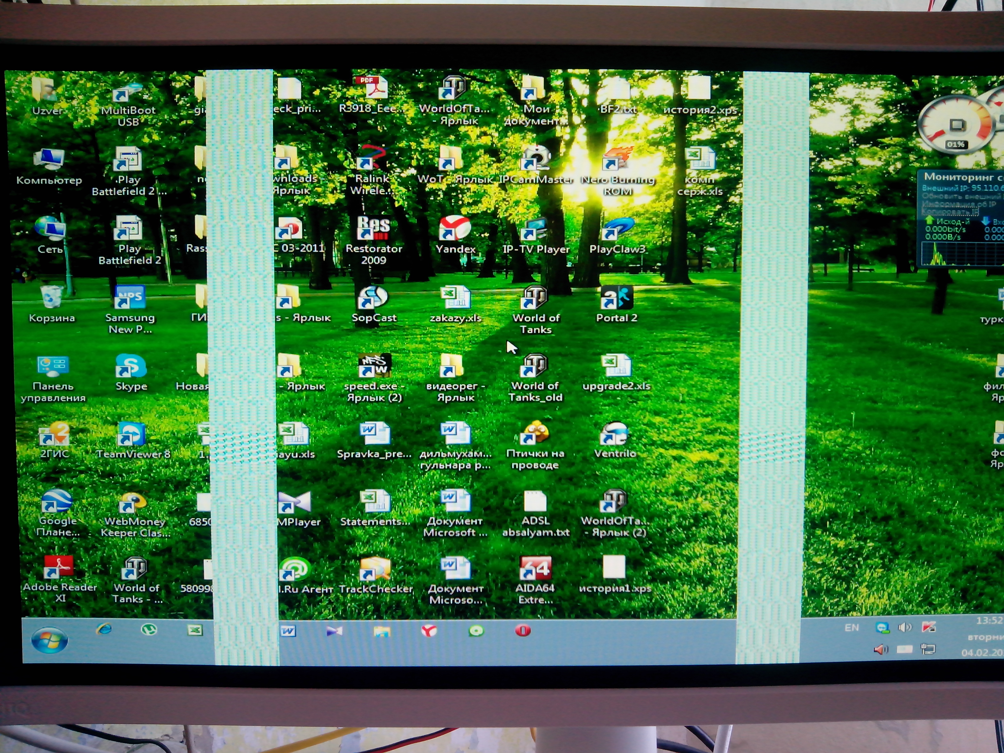

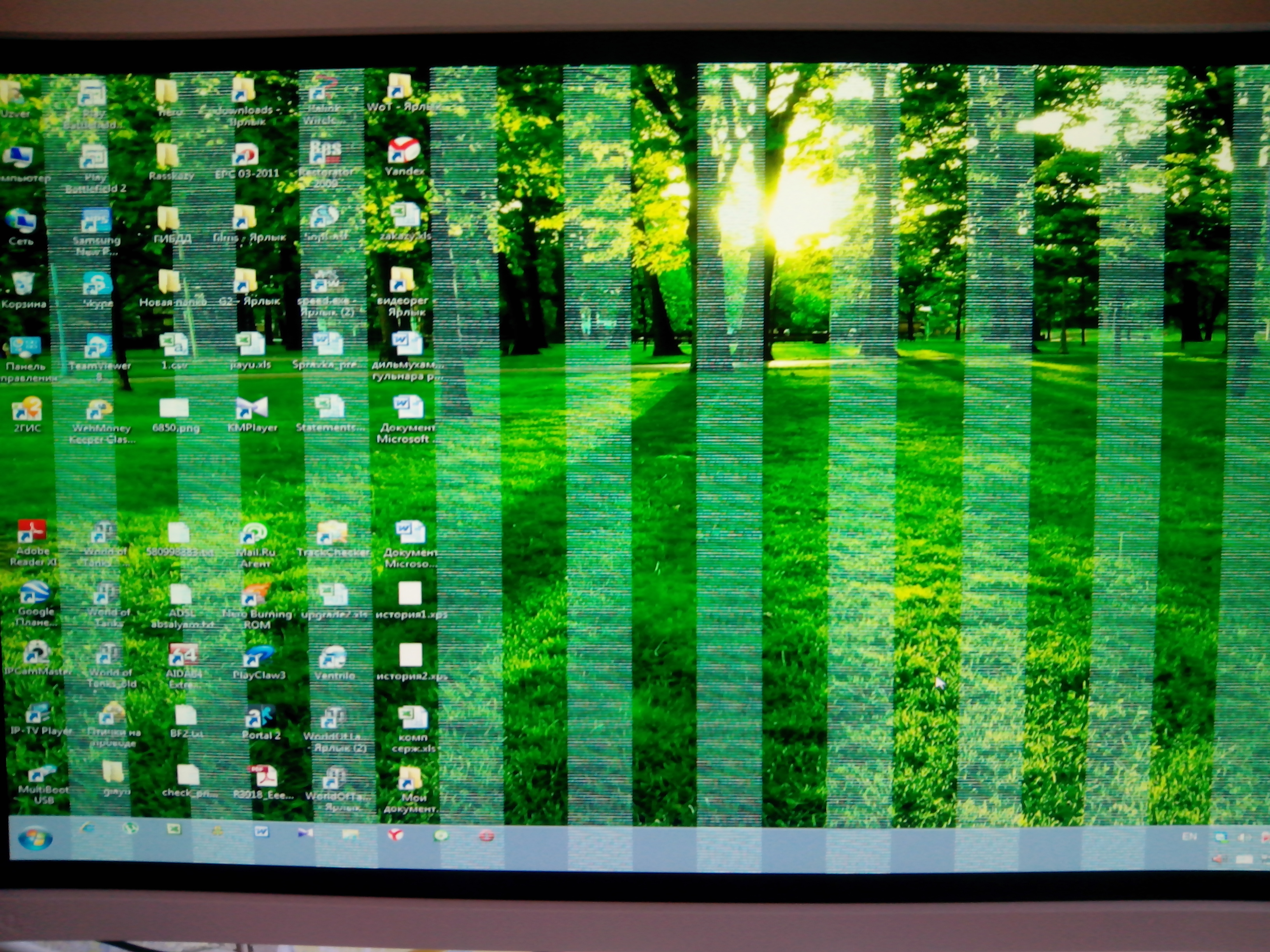

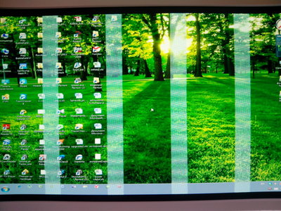

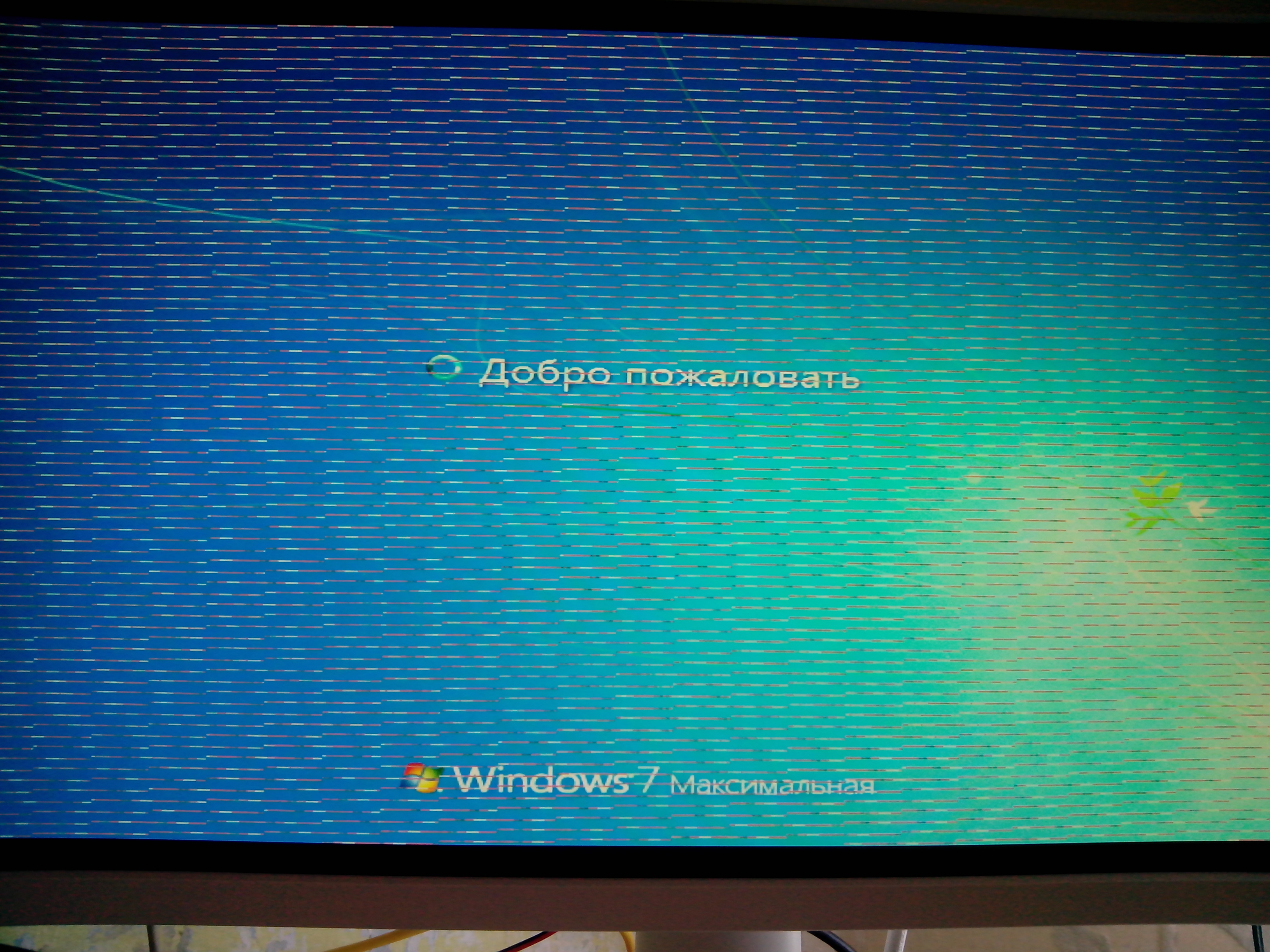

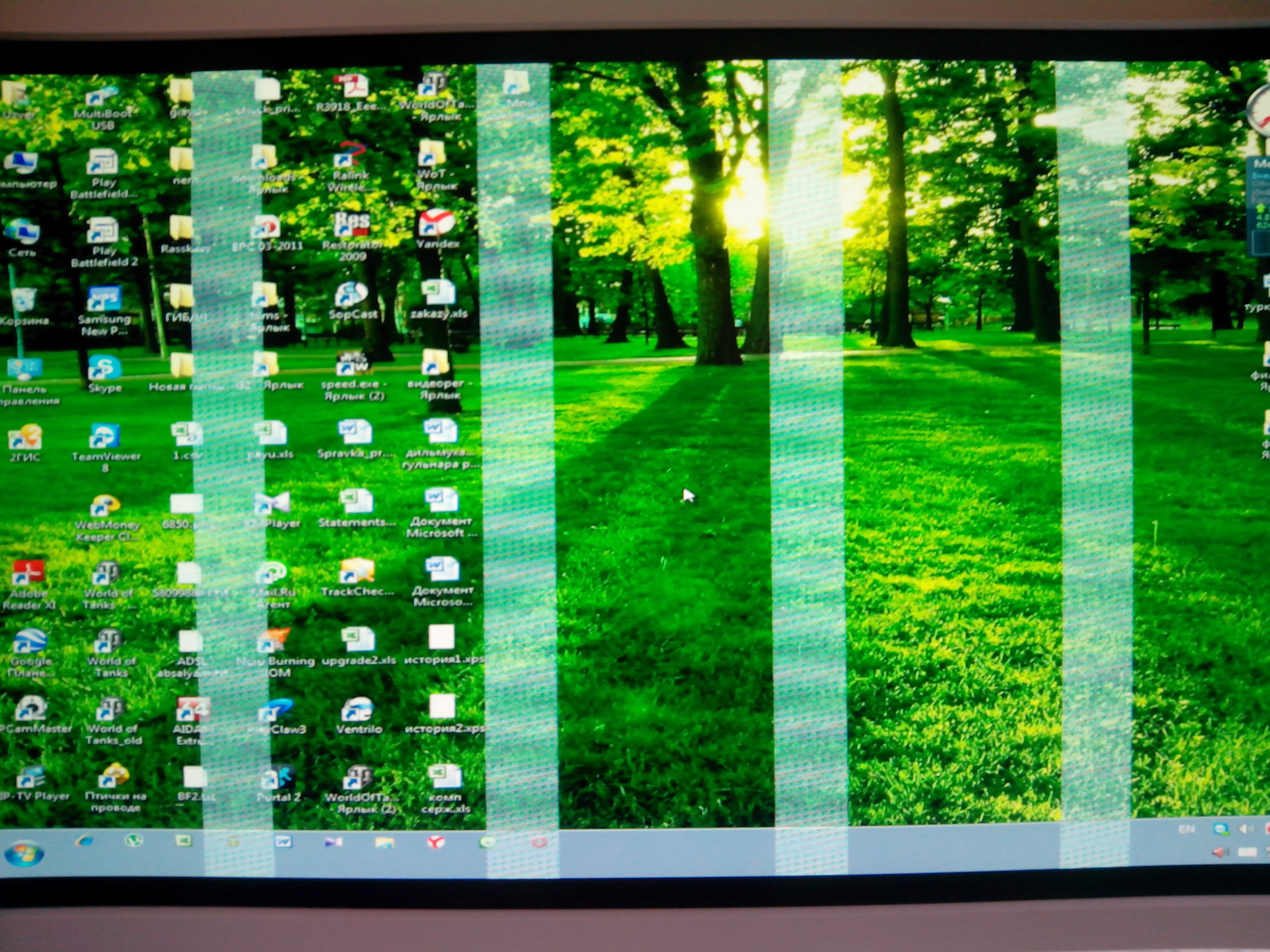

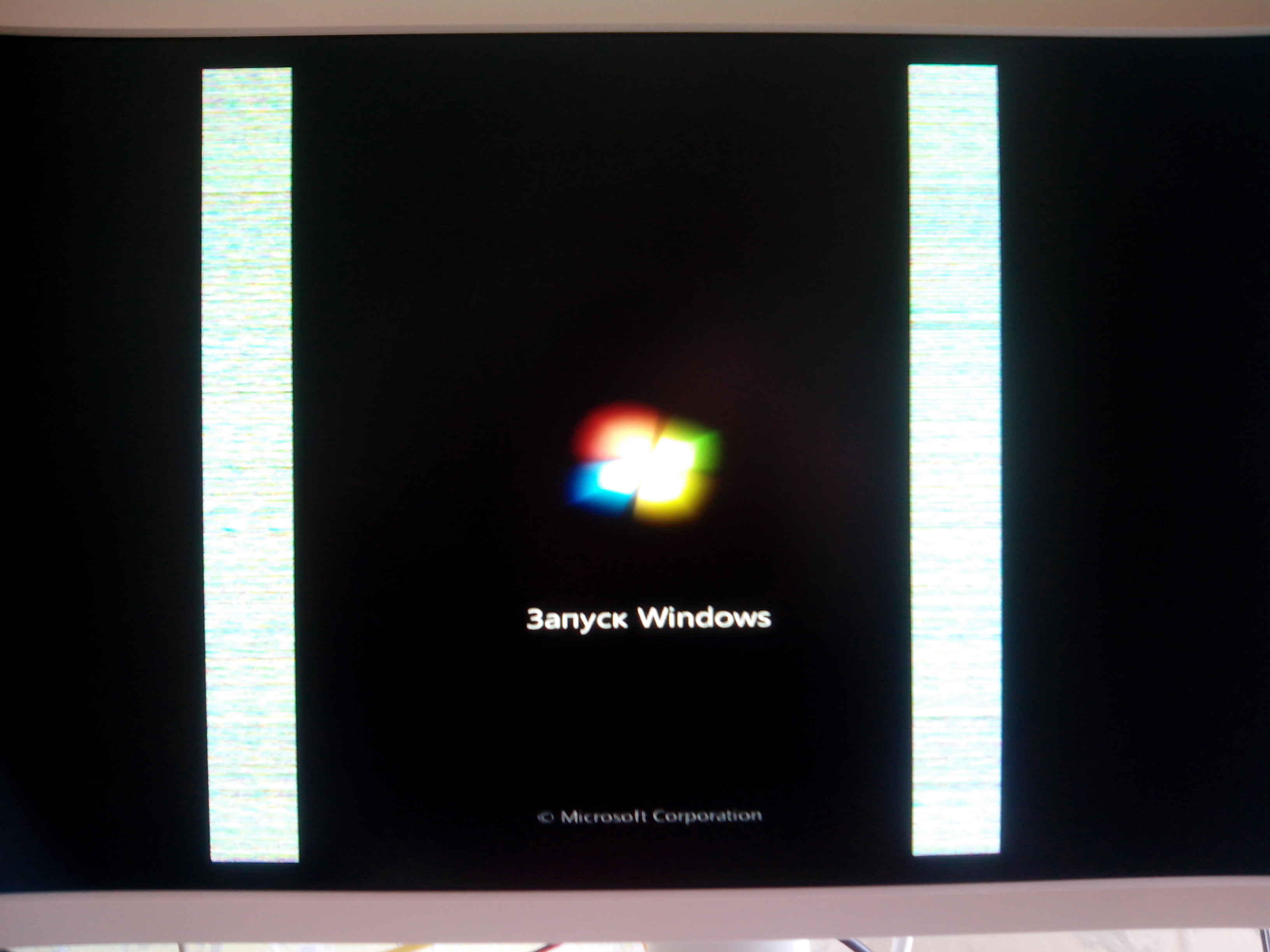

Отдали видяху Sapphire Radeon HD 6850 Vapor-X 1Гб, сказали нерабочая. Проверяю, через DVI нет сигнала, через HDMI вывод изображения есть, но с артефактами, что это может быть?

Elmir отвал чипа,либо память битая.
Регистрация: 13.07.2006
Elmir
Проверьте в 3D. Если не будет работать, то как сказано выше, иначе есть шансы починить.

Abdalla Glog007 поставил дрова для неё, после перезагрузки синий экран (BSOD), а фото было сделано на стандартном драйвере. в утиль видяху или прожарить для эксперимента?
Регистрация: 09.11.2011
Откуда: Саратов
ну если делать нечего-попробуй.
