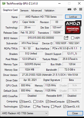

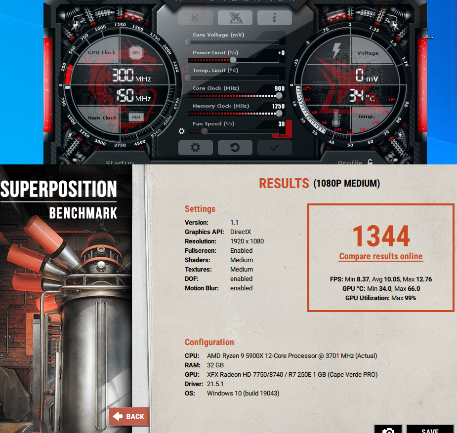

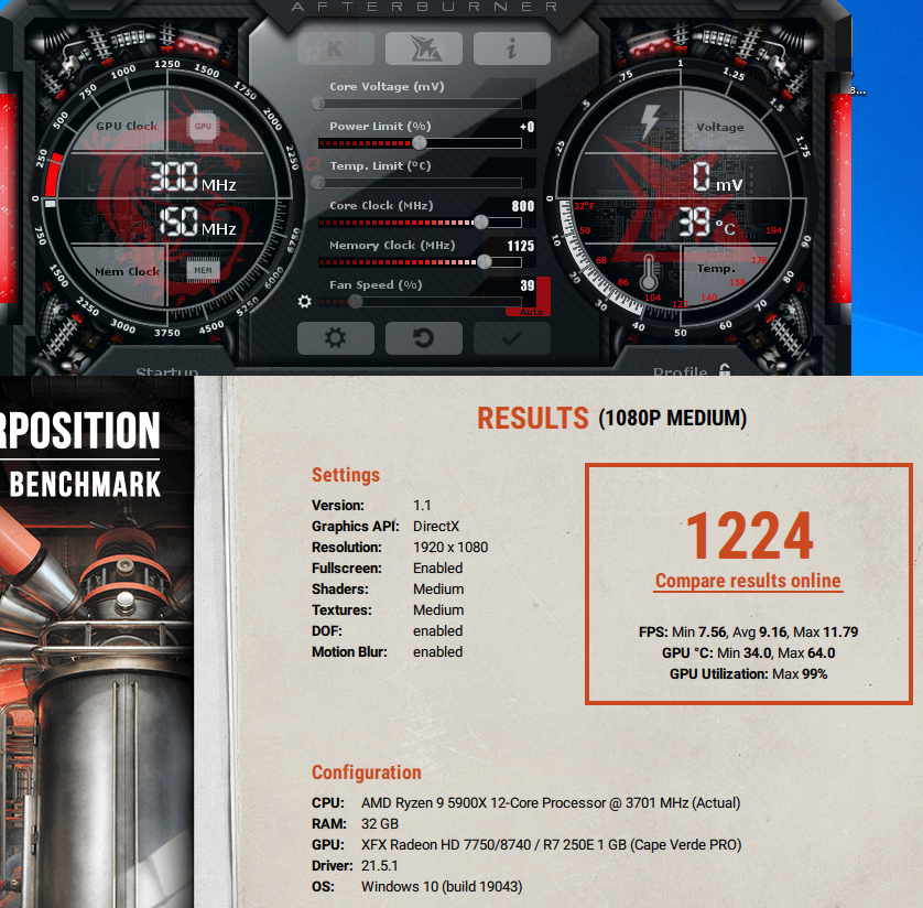

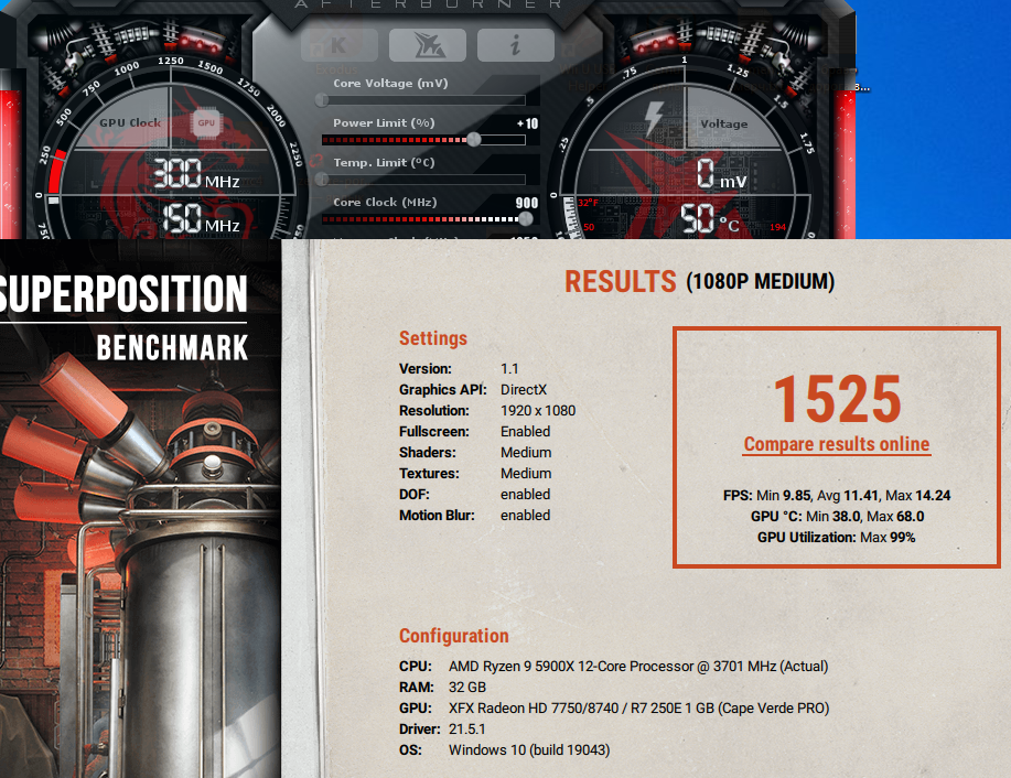

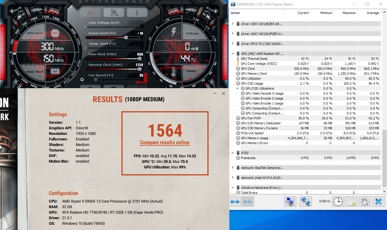

Всем привет, попала ко мне в руки карта 7750 XFX ghost, однослотовая без доп. питания. скинул с нее кожух, чтоб дашалось легче, поменял термопасту, т.к. этого ни разу за все время с ней не делали. и начал тестить. Прирост производительности получился при повышении частот до 900/1250 не очень значительным (это максимум в автобернере), зато при повышении ПЛ на +10% этот прирост более заметен. при повышении ПЛ до +13% суперпозишн вылетал с ошибкой. Заметил глюк, что настройки автобернера не всегда применяются при запуске тестов. т.е. я выставил настройки, применил их, запустил бублик- все ок. закрыл его и запускаю суперпозишн (в автоберенере ничего не трогаю), и он запускается со штатными частотами видеокарты (800/1125). Как избавится от этого глюка? можно ли на этой карте производительность поднять еще выше (и как если можно)?
2022-04-28_10-12-31.png [ 100.13 КБ | Просмотров: 10029 ]
2022-04-27_23-39-37.png [ 781.02 КБ | Просмотров: 10029 ]
2022-04-27_23-29-53.png [ 675.36 КБ | Просмотров: 10029 ]
2022-04-27_23-15-01.png [ 742.5 КБ | Просмотров: 10029 ]
2022-04-27_23-10-30.png [ 828.92 КБ | Просмотров: 10029 ]

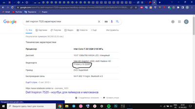

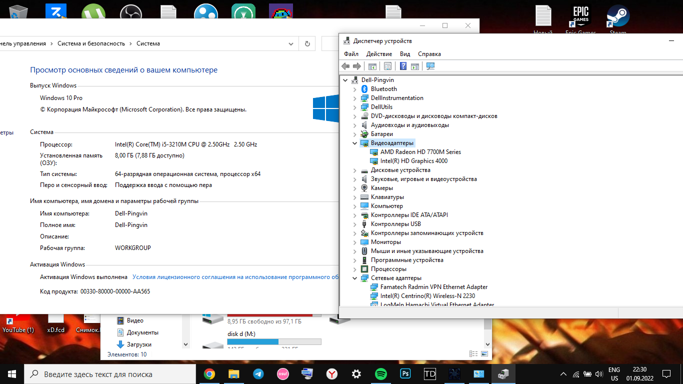

Всем привет.Короче говоря,обновил свою amd hd 7730m на ноутбуке dell inspiron 7520 на i5-3210m год назад. У меня сменилось название видеокарты на амд hd 7700 и начались когда захотят вылетать синие экраны,после этого месяца 4 назад было ещё одно обновление,которое сделало всё хуже,просто намертво вис ноут при включение,сделал откат и обновился через драйвер бустер(Обновлялся через софт амд по началу).Через драйвер бустер всё работает как и раньше,синие экраны и т.д.Откат драйверов в те моменты не сделал так как не играл.Потом решил вернуться в игрушку и она не запускалась,ну запускалась только в меню.В саму игру не пускало,вылетало.Хотя до этого играл без проблем вообще, .Путем разных манипуляцией конфигов и т.д запустил её,но она безбожно лагала.Тогда я запустил ведьмака 3 которого прошёл на минималках в стабильных 30+- кадров(ниже 30 не было),и он безбожно лагал кадров до 20 было. Хрен с синими экранами подумал я,но что с фпс??Начал копаться и случайно понял что видеокарта не реагирует на msi afterburner.Определяется,но понизить допустим частоты не мог,хотя до этого мог.Потом понимаю,что видеокарта не турбится до 675,а работает в стоке на 575 МГц. искал как откатить драйвера и вернуться на старые.Не нашёл ничего внятного и рабочего. Помогите пожалуйста.Даже вознаграждение небольшое будет(если получится по деньгам).Могу дать личные контакты.
Driver1.png [ 82.23 КБ | Просмотров: 8788 ]
