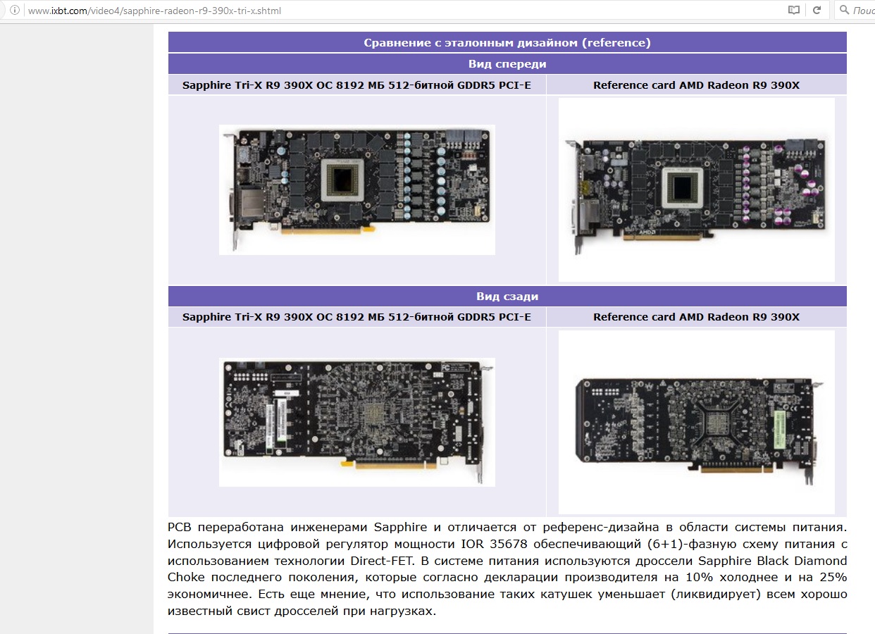

RAV84 писал(а):
Вижу тут Петросян очередной появился. Хорошо.
http://www.sapphiretech.com/catapage_pd ... 9&lang=rus
http://www.sapphiretech.com/catapage_pd ... 8&lang=rus
Теперь жду ссылку от тебя, что дроссели РАЗНЫЕ на данных видеокартах Sapphire 390/390x.
спайс? :crazy: где на этих фотках видно дроссели?
По второй ссылке специально для тебя написали, что у Нитро дроссели "Black Dimond"
Явно всё дело в спайсе :sarcastic_hand:
https://www.overclockers.ru/images/lab/ ... _1_big.jpg
https://www.overclockers.ru/images/lab/ ... 03_big.jpg
Регистрация: 16.12.2015
d2015 http://www.ixbt.com/video4/sapphire-rad ... ri-x.shtml
4444.jpg [ 297.29 КБ | Просмотров: 4293 ]
Цитата:
В системе питания используются дроссели Sapphire Black Diamond Choke последнего поколения, которые согласно декларации производителя на 10% холоднее и на 25% экономичнее. Есть еще мнение, что использование таких катушек уменьшает (ликвидирует) всем хорошо известный свист дросселей при нагрузках.
Таки да, дроссели совершенно другие! (сарказм)
P.S. Рекламировать свои наркотические пристрастия - моветон.

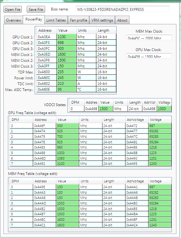

вот сравни ,на GPU промежуточных частот напряжение можно снизить ещё но я не стал этого делать и так нормально (по моему там как раз напряжение выдаётся)
частоты у GPU измены все (подняты,это даёт небольшой профит в бенчах) кроме 300 Мгц там и так бустить умеет (300-325 Мгц)
а было зашито 1.275 вольта
VRM 2 на моей это отдельная фаза ближе к разъёмам подключения монитора
VRM 1 это для GPU
Снимок.PNG [ 87.33 КБ | Просмотров: 3990 ]
