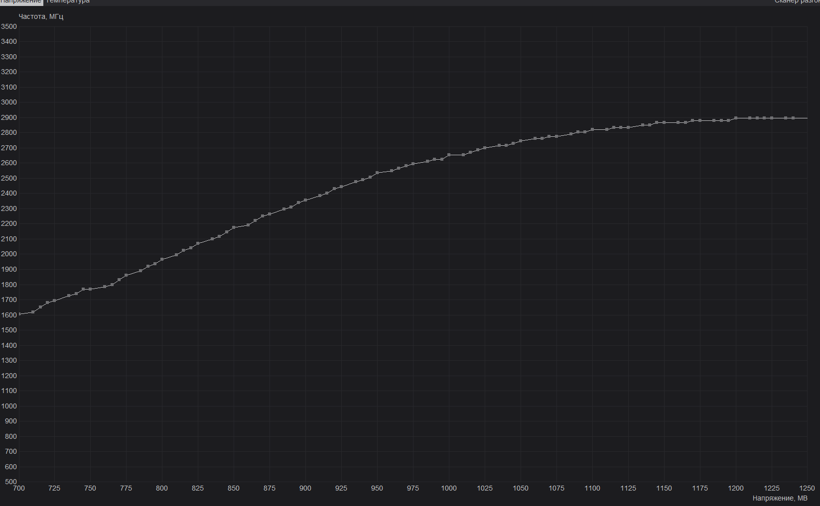

Кароч все было гладенько, но как надолго в теплой комнате засел в игрулю, 2к на ультрах в 70-90 фпс, температуры стали на моей Асус 4070 ОС обозначаться следующие: на чип до 68-69, на память до 76-77, на хот спот до 85 гр. (При этом на проц до 67 гр., ну проц мой понятно, этот не греется вообще, да при таком охладе даже на тихом режиме и пастой mx-5, корпусные кулера работали на 75% 1000+ оборотов).
-Вот и смущает этот хот-спот, что в это понятие входит вообще, питание? (понятно на 4ххх картах вздернули частоту, в месте питания карта теплая наверху даже просто в простое в Винде, чего не было например в простое на 3060, которая была холоднее).
-Нормальная рабочая ли температура на хот спот у этих карт под 86 гр.?
И момент если понижения напряжения, насколько это понизит именно данную температуру и может подскажет кто, как примерно будет выглядеть график, если понизить напряжение разумно, но макс буст частоты, пусть не 2820, а хотя бы 2800 чтобы остался? (опыта в этом нет, пока разбираюсь, может есть статейка понятная для новичка на эту тему).

ev_rus ну в общем температуры нормальные, если же хочешь прям совсем холодной сделать - то там нада будет сильно снижать напряжение, там уже не 2800 а максимум 2700 делать ...

Так этот хот спот что там греется то так, типа питание?
Просто выше мне в теме писали, что напряжение производитель закладывает лишнее, если его понизить, да захватить чуть с понижением макс частоты, то приличное снижение должно получиться. Там уж фик знает. Главное насколько повлияет это именно на данную температуру хот спота. Если уж у Асуса при таком толстом радиаторе на все элементы платы с термоподушками такие температуры на 4070 (при кулерах до 65% по инфе проги, до 2100 оборотов), что же за температуры на 4070Ти Супер+ )

ev_rus нет хотспот - максимальая температура ГПУ (в нем несколкьо датчиков)

ev_rus 4070 ти гига гейминг, хотспот +10-12 гр к гпу.
Это нормальная дельта в среднем около 15, на амд вообще 20-30 это даже из названия понятно, горячая точка = hot spot.

ev_rus писал(а):
Просветили бы, вкратце )
Так ответили же. В чипе много датчиков t, temp GPU - это среднее по датчикам, HotSpot - максимальное значение на любом из датчиков
