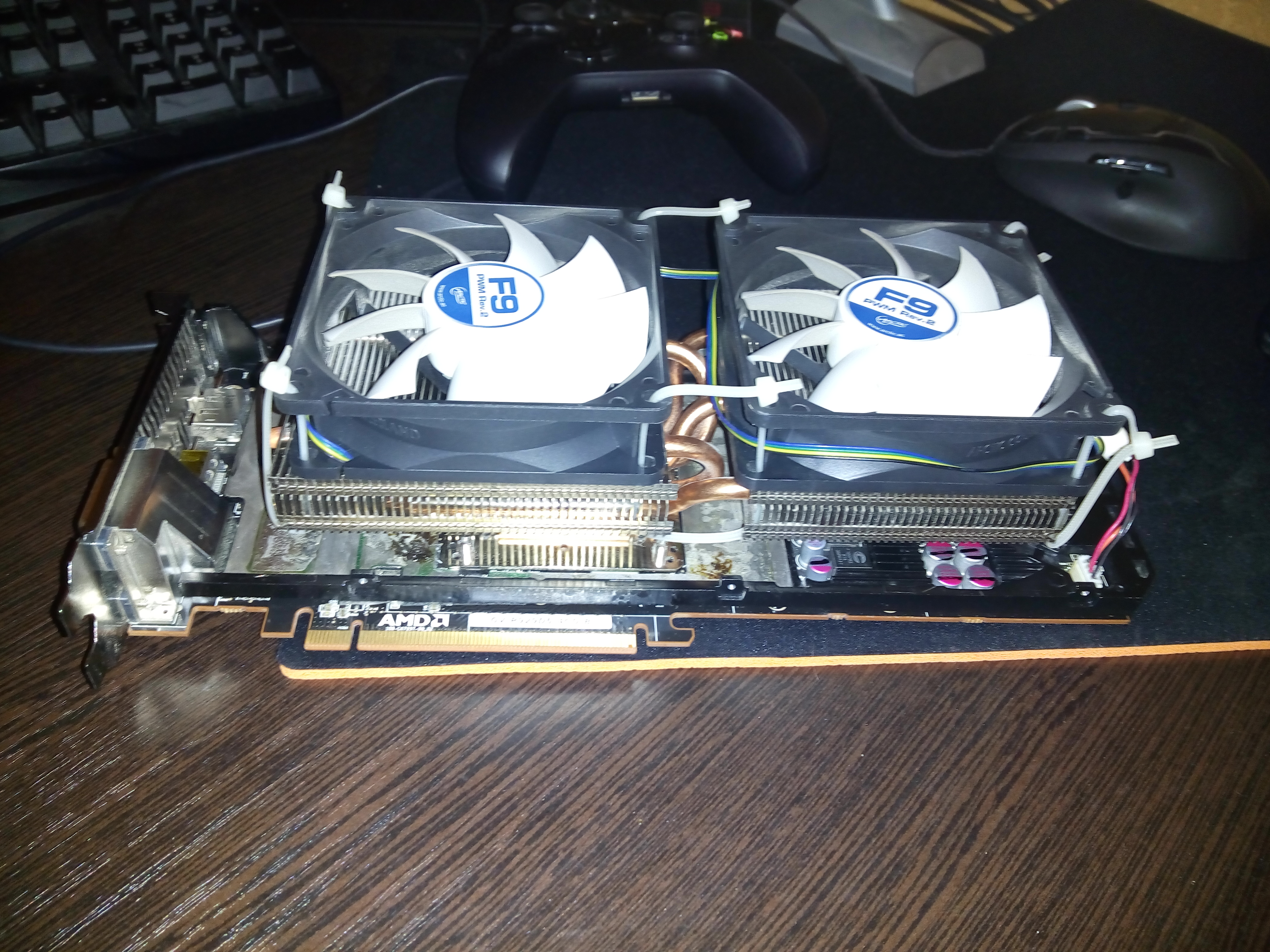

Поставил себе на реф Gelid icy vision v2, только от старого охлаждения оставил бекплейт, видео о том как это сколхозить есть в инете. Работы понты, заняло 2 часа с перекуром. В майнинге только эфира t 68-70, по vrm 1 на пару градусов ниже. Доволен, и рекомендую.

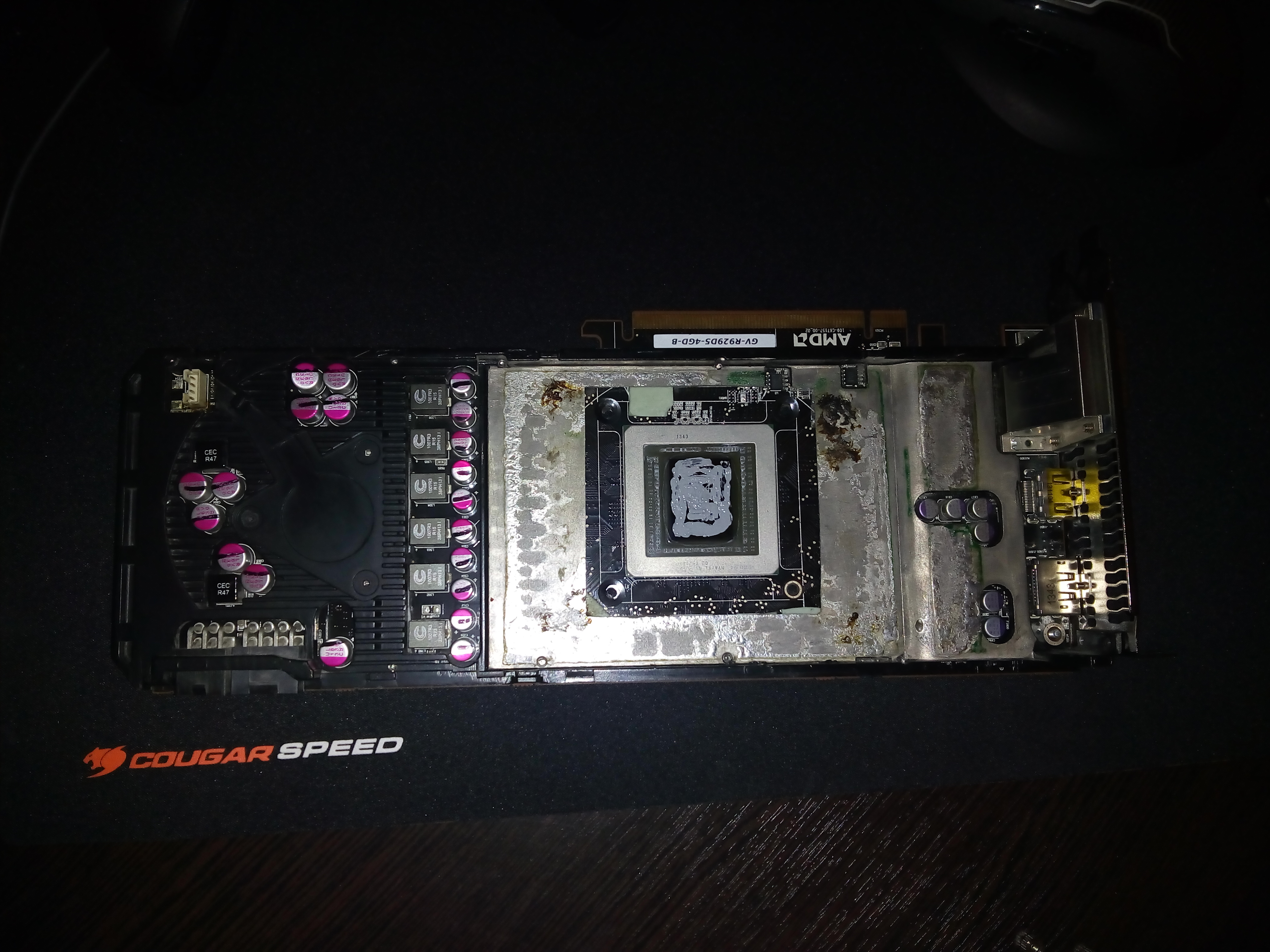

Тоже оставил плиту. Нужно отпаять испарительную камеру и расточить отверстие, чтоб кулертвлез. Ещё добавил pwm вентиляторы

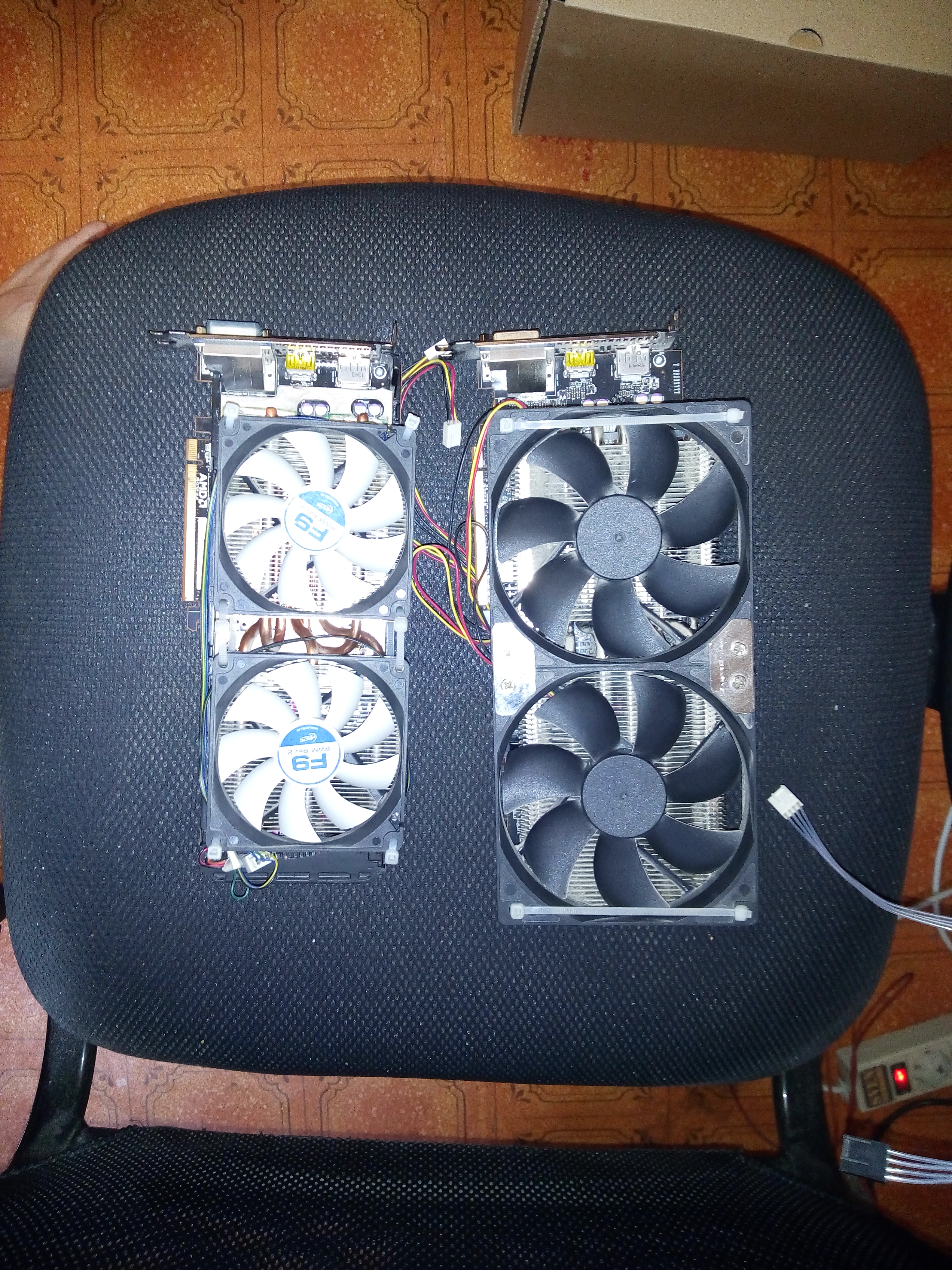

не секрет, но меня они не устраивают: arctic f9 pwm. у них есть проблема, они пищат при оборотах отличных от 100%. охлаждают вроде так же как стоковые, но значительно тише, но пищат. управление вентиляторами через афтербернер. закрепил стяжками)) и еще предостерегаю сразу, я спалил дроссель на выходе питания вентиляторов, когда подрубил их, так что сам думай стоит ли их ставить)
на фотке слевая моя, справа друга, там вроде дипкул, с такими вертушками на максималках охлаждает у него ОЧЕНЬ хорошо, 60 градусов по гпу, но ненамного тише референса, подключает он к реобасу напрямую.

Shinkirou, А испарительную камеру с радиатором как отделяли? В духовке до 200 и дальше в перчатках отбивать её? Или есть более цивильный способ в домашних условиях?)
именно так)
Я так же прогрел до 250, но видно перегрел так как t врет на духовке, стрельнула знатно. Потом замерил всё и аккуратно эл.лобзиком и дремелем лишнее убрал. Алюминий легко сточить, главное лишнее не срезать. Перед тем как разобрать сток, побрызгал WDшкой 40,туда где находится терможвачка, не жалея, и дал постоять час. Снял, вся жвачка осталась целой. Тут надо аккуратно, иначе придётся искать замену ей. Потом спиртом кое где протёр. Есть мануал по этому делу http://www.xtremesystems.org/forums/sho ... RM-cooling. Удачи.
