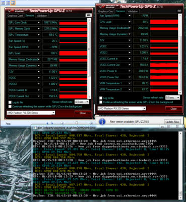

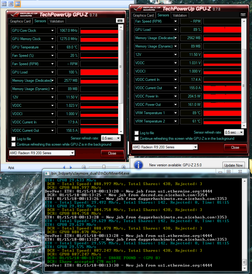

Регистрация: 02.11.2012
Отчитываюсь по проделанной работе по установке плиты от стока. Подержал в духовке минут 5 буквально при 220. Только хотел проверить, взял за радиатор, а он и остался в руке. Температура ВРМ к сожалению почти не изменились относительно расширенного кита из набора Geild.
Зато плата теперь идеально ровная, притянутая к пластине.
Чуть попозже приколхозил радиаторы с памяти сверху, что дало примерно -2-3 градуса. Вот уж даже и не знаю, что не так с моей картой, что у всех с родной пластиной до 65 градусов на VRM1, а у меня под 90.
В общем результат получил следующий:

Регистрация: 17.08.2012
А что говорит диагностический палец? Если есть полная уверенность в том, что термопрохладки контактируют с плитой и платой, то возможно врут датчики карты?

Boruk, а диагностический палец держать на пластине невозможно. То есть она и сама за 60 градусов нагрета. Да и температура на ВРМ1 до 90 доходит минут за 5-10, весьма плавно, из чего можно сделать вывод что термоконтакт шикарный везде)
Единственное что заметил, что такие температуры она показывает только в дуальном режиме - ETH+DCR. Если одиночный алгоритм - то ~60-65.

Регистрация: 11.11.2005
Откуда: VoID
BRONETAPOK
Это сильно зависит от биоса - если ставить от 390х от стилта/с буржуйских оверов, врм греется гораздо сильнее, чем на дефолтном
