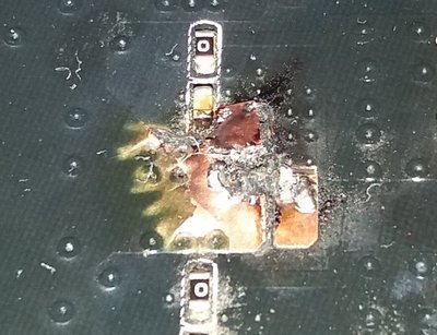

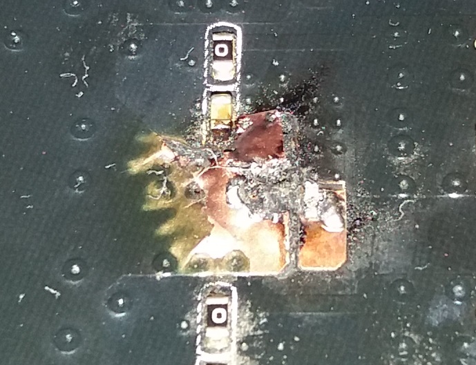

Прогорела плата в области цепи питания у R9 290.
Так как плата многослойная, то восстановлению видеокарта уже не подлежит, только на разбор?
Каково в таком случае может быть состояние других элементов?
Да, только так.
Думаешь кто - то будет их выпаивать и тестировать? :-) Я лично видел, как норвежцы выкидывали дорогущий сломаный блок электроники в море, заменив на новый...
Умельцы просто удаляют сгоревшую фазу, и карта может снова работать.
Видео на эту тему: MSI RX480 8Gb repair

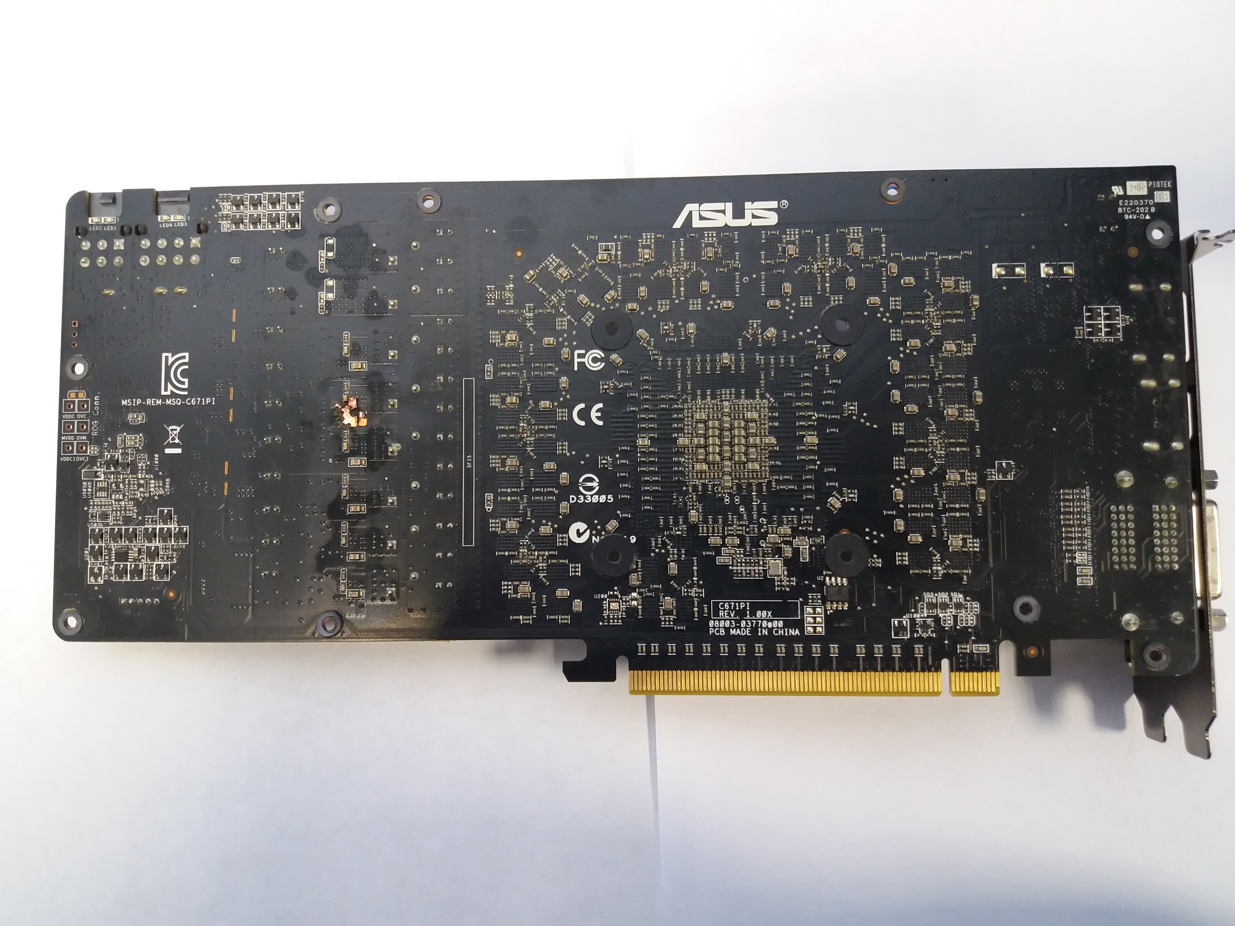

может кто сто по подскажет. https://forums.overclockers.ru/gallery/ ... e_id=32366 вот фото платы. Красным отмечено то что погорело, всё зачистил коротышей вроде нет. Зелёным отмечен то что снял. (дросель пробывал снимать сейчас опять наместе, без него видюха просто не определяется) ещё на обратной стороне снял драйвер этой фазы. Схемы нигде ненашёл. Драйверов на оборотной стороне 5 штук и фаз тоже как бы 5. Но тех же дроселей стоит 6 штук. и погорелец крайняя фаза. за что она отвечает? Поведение слижком уж странное. У меня какое то время драйвер на этой же фазе горелый был и всё работало, потом его поменял. По видео которое выше выложили человек убрал и дросели и всё завелось, а у меня без дроселя карта даже не определяется, с ним сначала стартовала через раз, и после непродолжительной работы просто экран чёрным становился. Убрал драйвер и 2ой полевик, заводится стабильно но с синими полосами, и в винде так же гаснет. Похожие симптомы были когда подбирал минимальное рабочее напряжение. Вот и думаю что где то что то упустил. Или это всётаки чип? На прогрев он не реагирует.

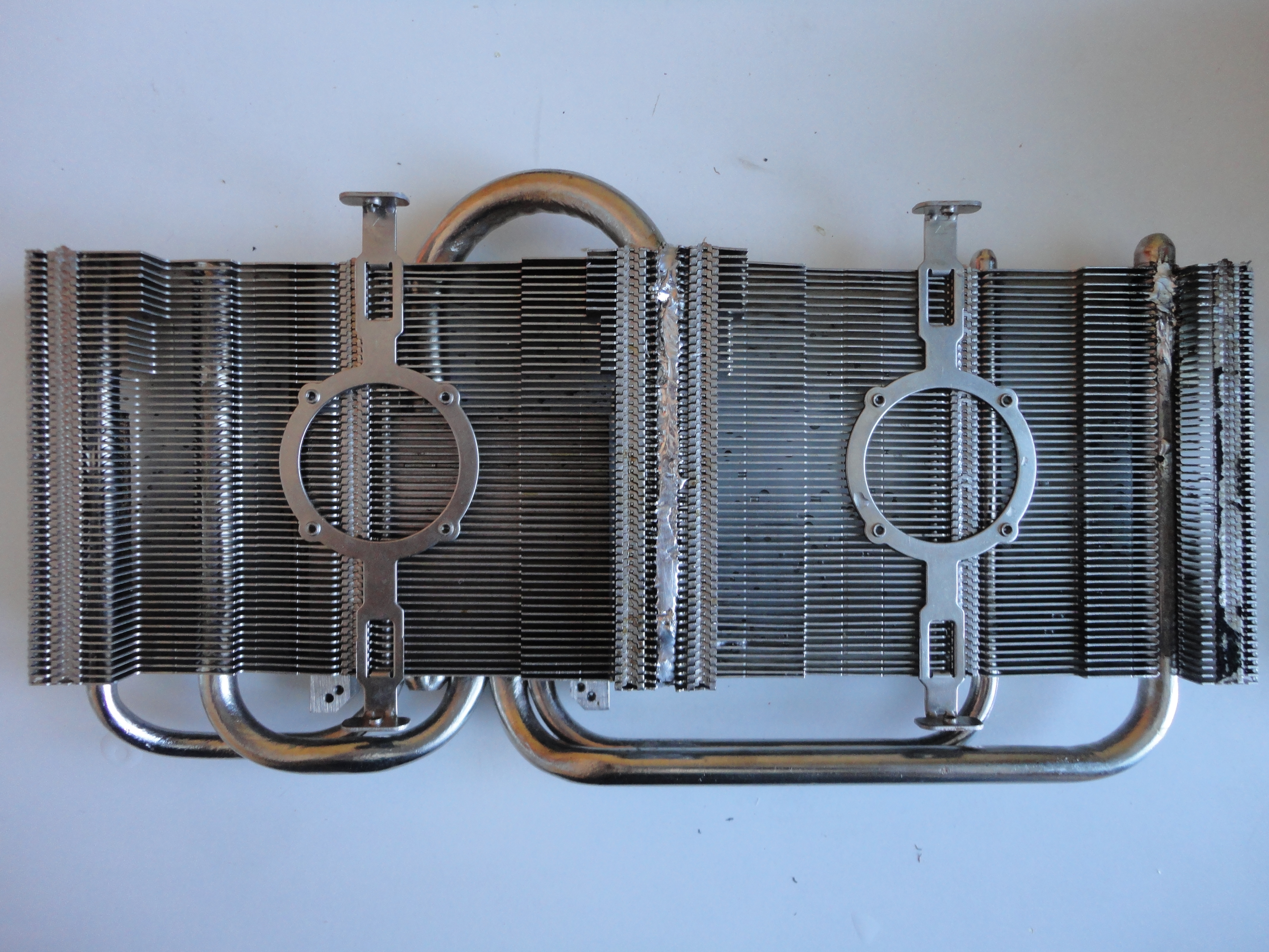

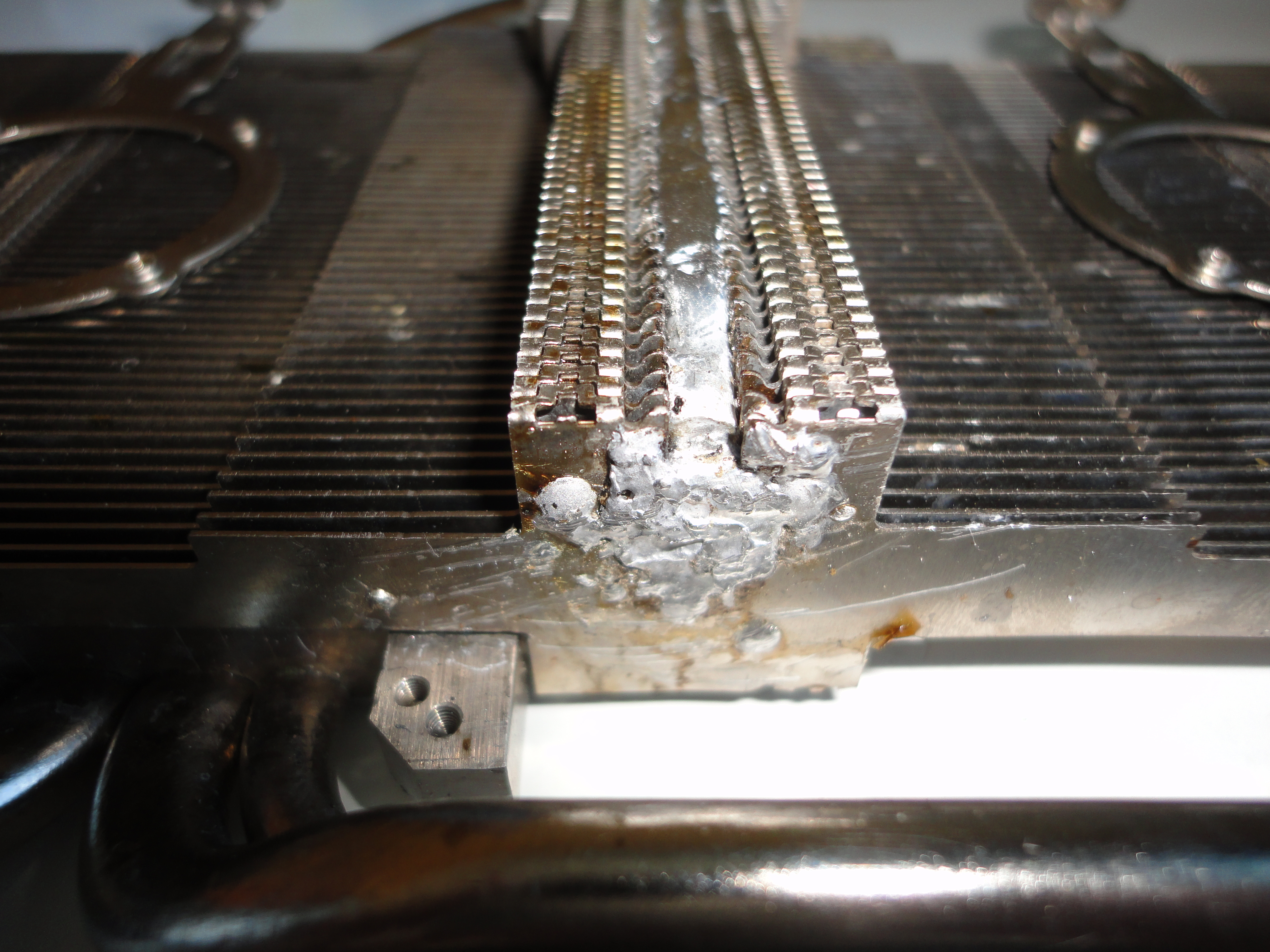

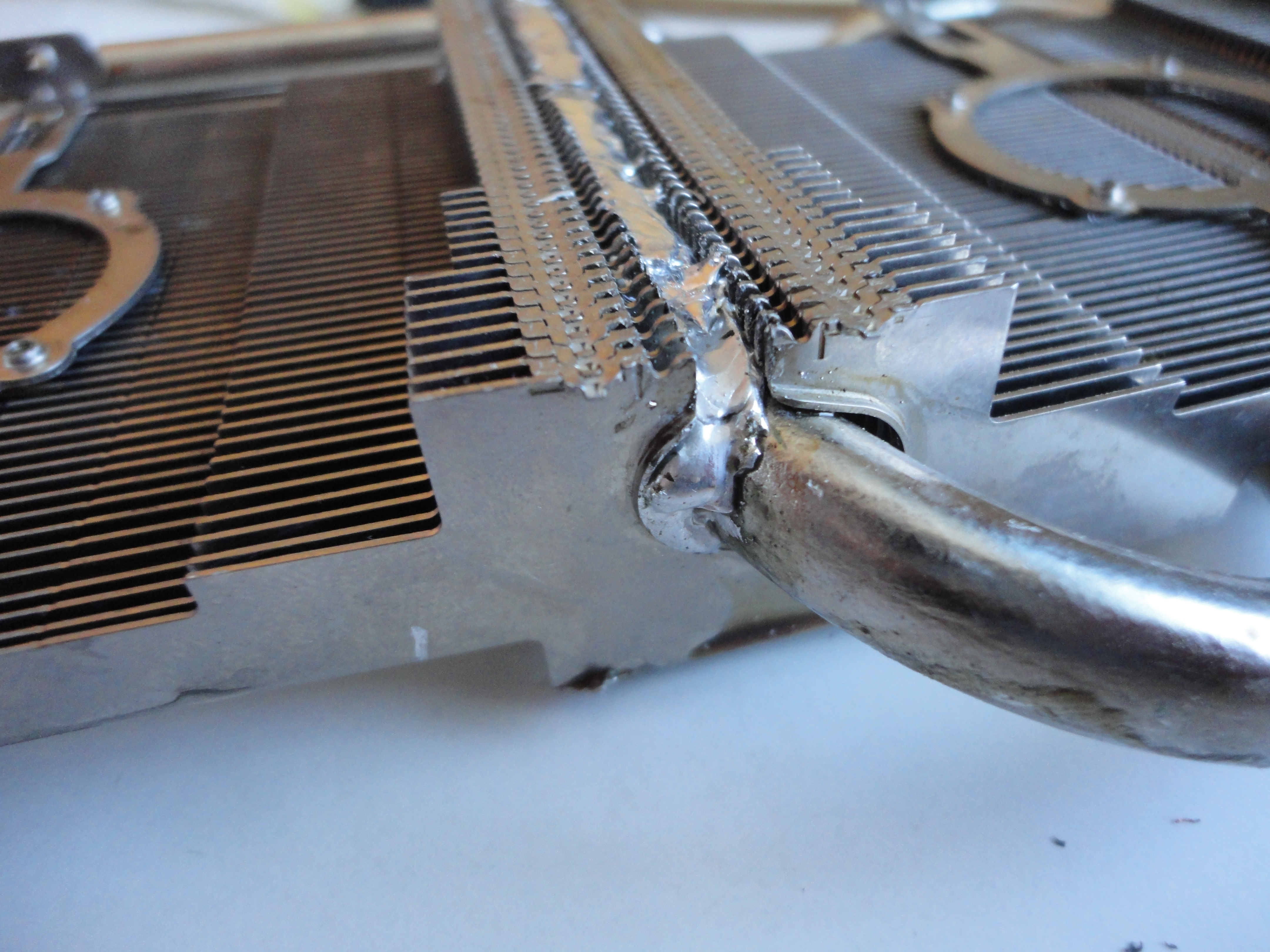

Всем доброго времени суток.

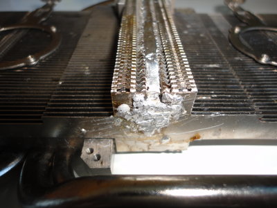

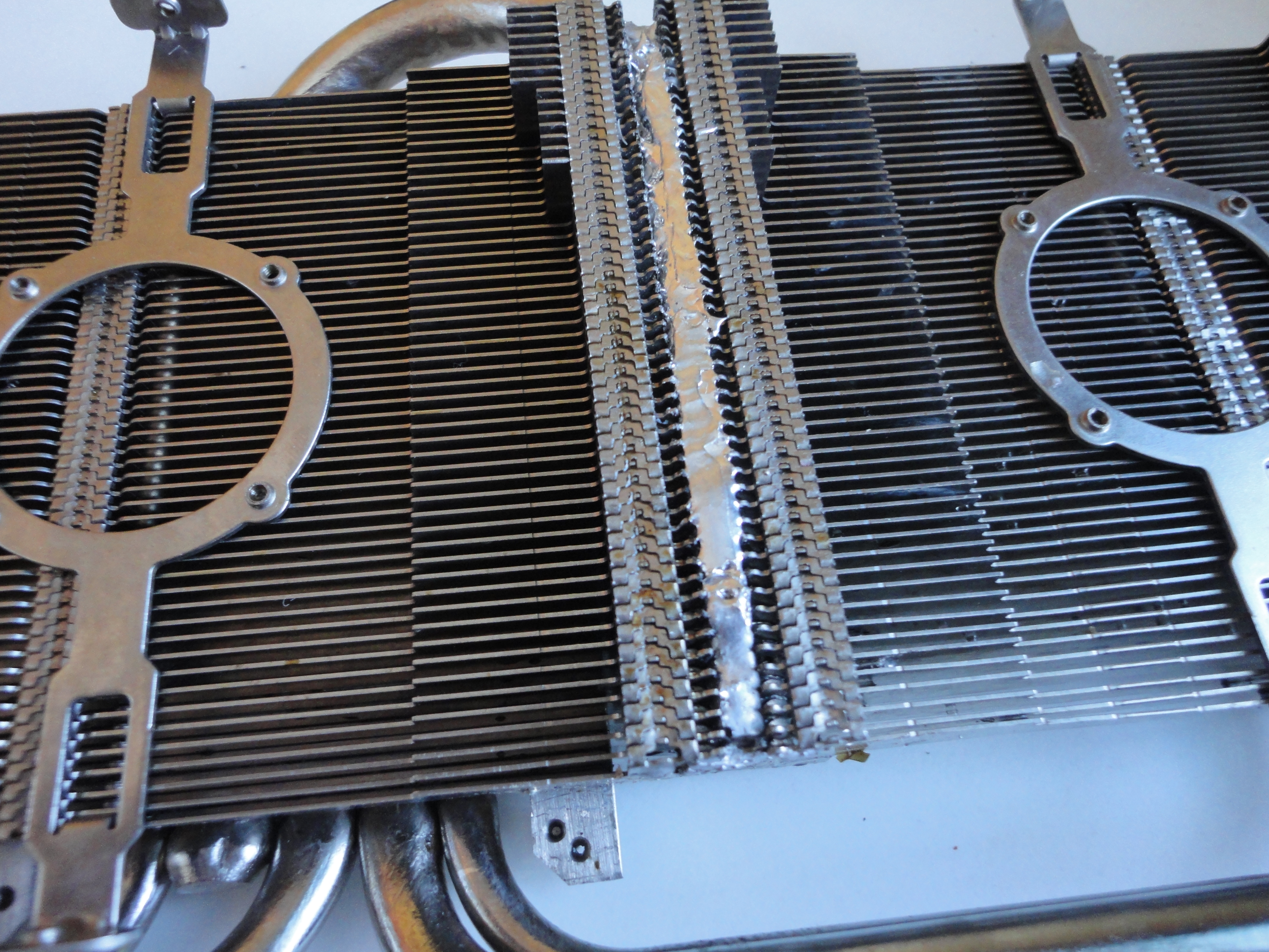

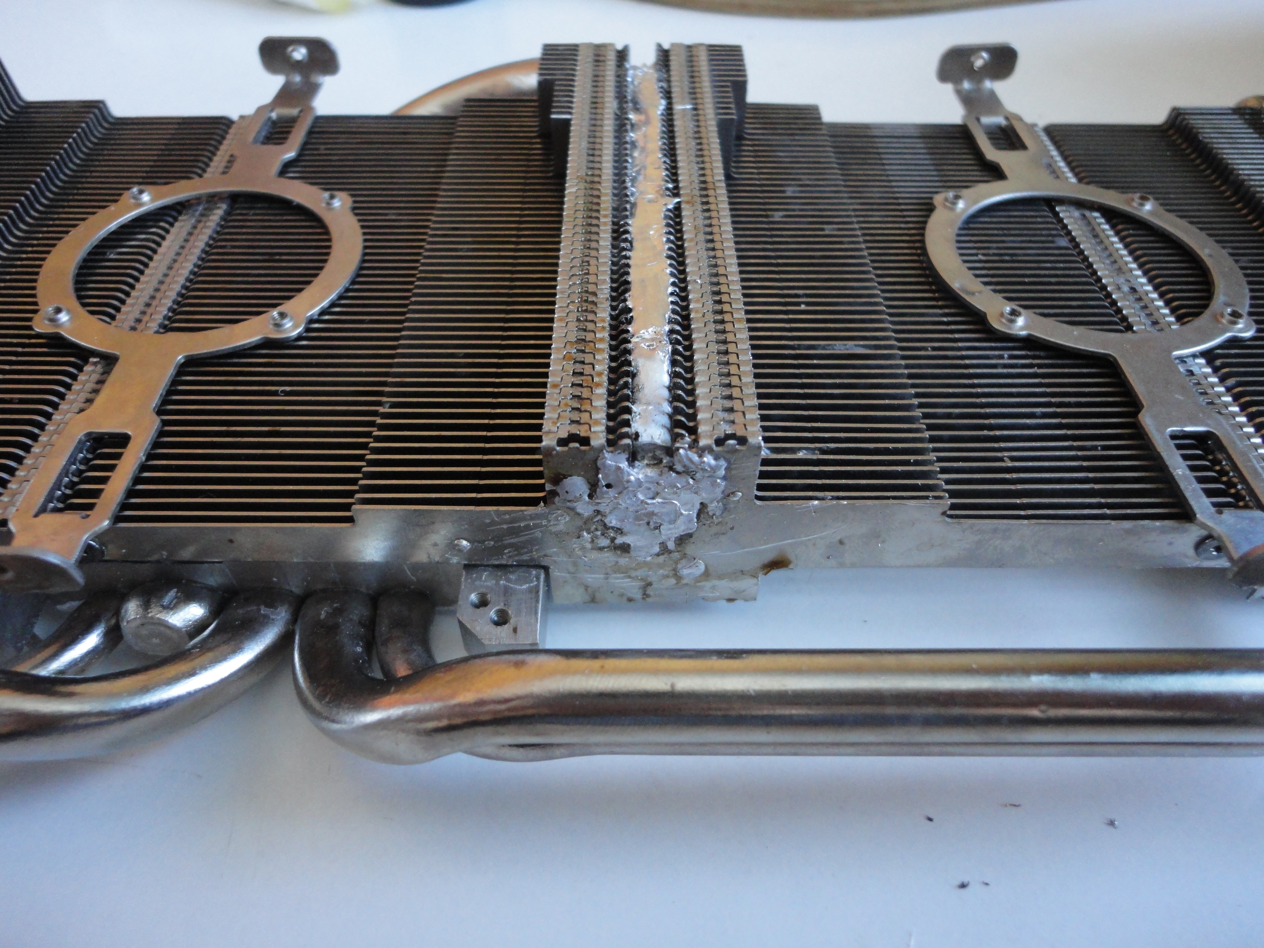

Решил проблему перегрева своей ASUS R9 290X DirectCU II OC. Проблема оказалась в штатном радиаторе. Тепло от трубок плохо передавалось на сами соты радиатора. Решил эту проблему с помощью паяльного фена, паяльника на 100W и дополнительные пара рук. Вот что получилось.
DSC01044.JPG [ 5.17 МБ | Просмотров: 1283 ]
DSC01045.JPG [ 5.36 МБ | Просмотров: 1283 ]
DSC01046.JPG [ 4.94 МБ | Просмотров: 1283 ]
DSC01047.JPG [ 5.24 МБ | Просмотров: 1283 ]
DSC01048.JPG [ 4.92 МБ | Просмотров: 1283 ]
ппц, зачод
я так понимаю плохой контакт был изначально ?
Выложи, будь добр, скрин мониторинга HWInfo64 после часа тяжелой игры навроде Crysis 3, Ведьмак 3, Far Cry 4. Фото, на будущее, можно загружать в свой фотоальбом, там в разы удобнее их смотреть коммьюнити этого ресурса.
P.S. В профиле у тебя нет 290Х...
Регистрация: 13.07.2015
Скорее всего, потому что температура поднималась очень быстро. Вентиляторы крутились 2400-2700 но температура в играх доходила до 89-92 градусов. Играл в Sniper Ghost Warrior 3 на максимальных настройках, температура выше 78 не поднималась, скорость вентиляторов 1800.

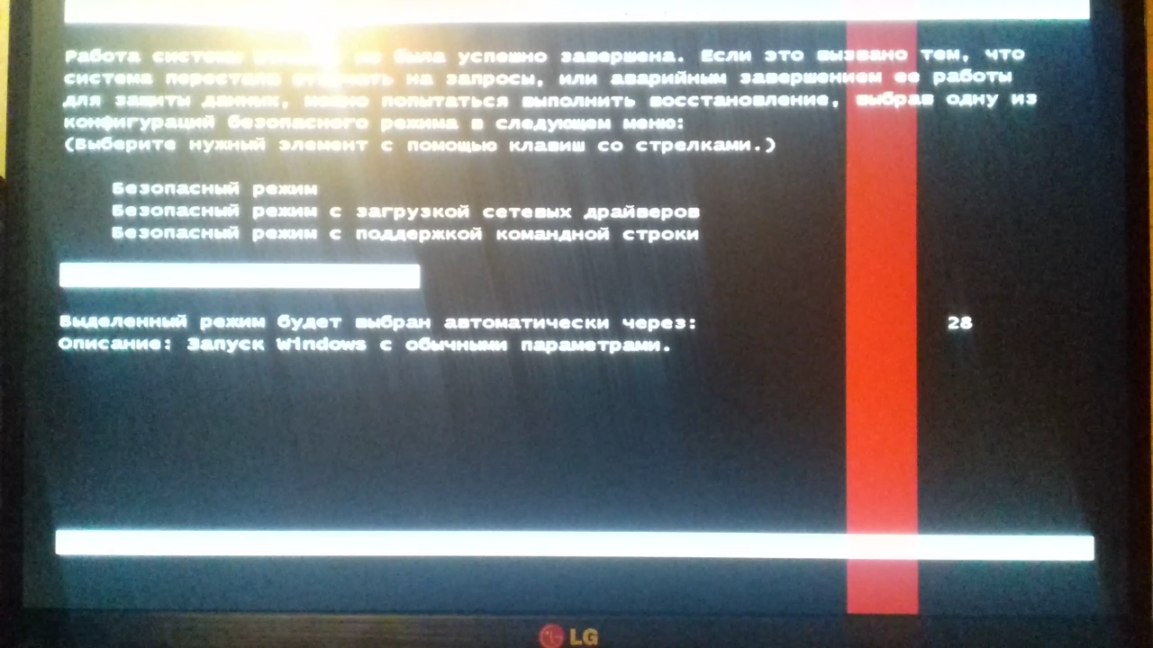

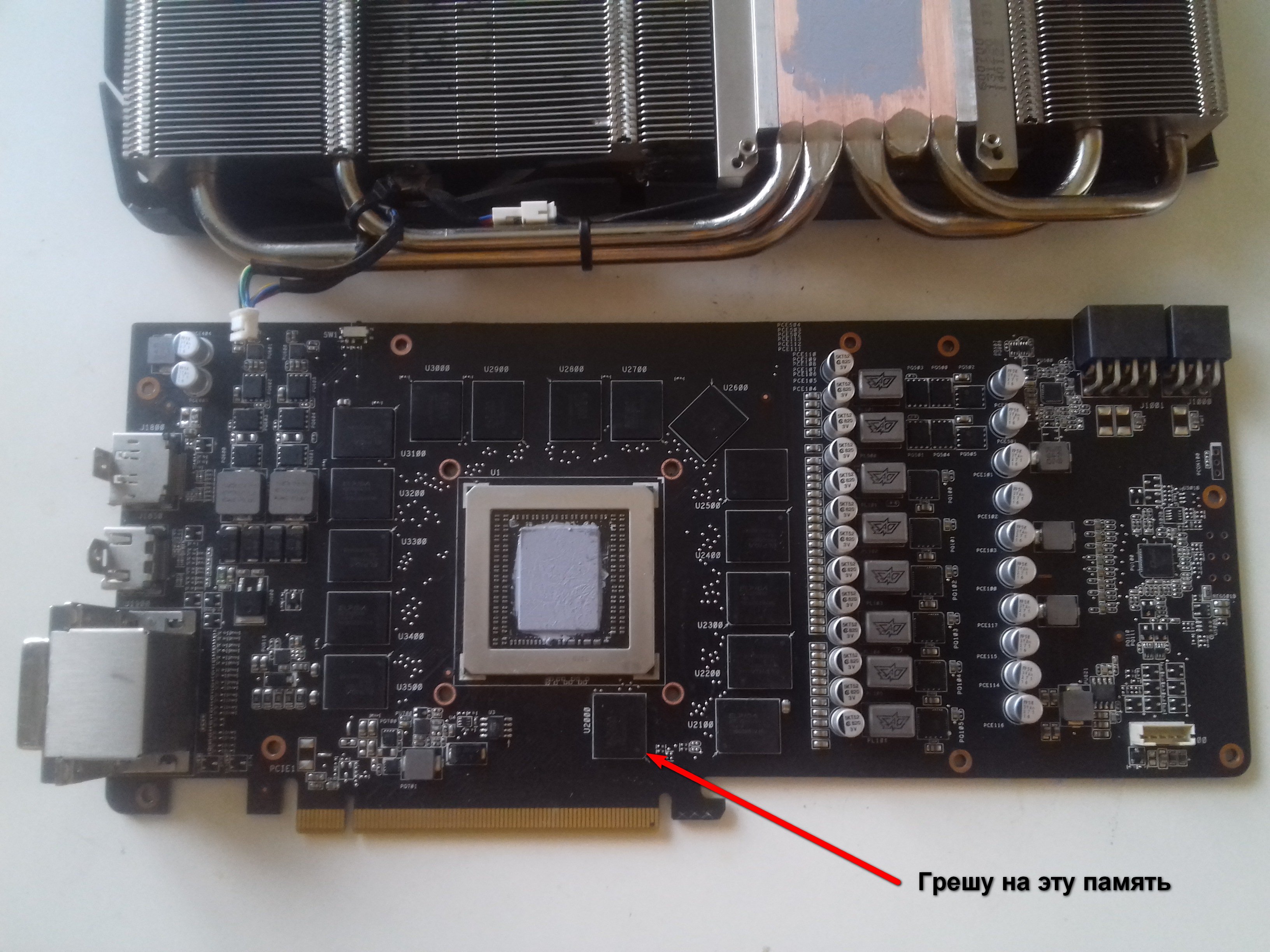

Подскажите пожалуйста где искать проблему. Проблема следующая, при тесте бубликом поднялась температура VRM1 105 градусов на ASUS R9 290X DirectCU II OC, после этого черный экран. После включения компа появилась вертикальная полоса.
Screenshot_20180218-144530.png [ 927.12 КБ | Просмотров: 1186 ]
IMG_20180218_144627.jpg [ 1.04 МБ | Просмотров: 1186 ]
Чуть не забыл, раньше частота памяти была 12050, в последнее время 11700-11890, в последний раз вообще 8900.
20170118_182822.jpg [ 5.42 МБ | Просмотров: 1181 ]
Регистрация: 10.10.2014
Откуда: SaintPetersburg
Врмы работают по идее до 150 градусов, но больше 100 на них - повод призадуматься. Что-то делали с термопрокладками, снимали охлад? Насколько помню статичные артефакты до загрузки винды - видеопамять, если что старожилы исправят меня. В раздел ремонтников лучше обратитесь, там помогут.
