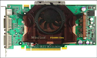

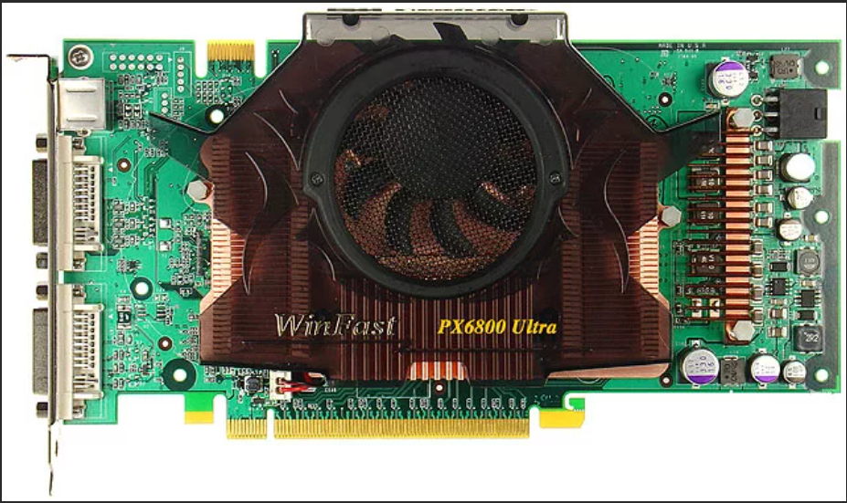

(Я по жизни сильно выше среднего сегмента никогда старался видюшки не брать, по цене/качеству/удобству, поэтому опыта печек не много. Лишь один раз в давние времена брал новую как вышла для Дума3 Лидтек знаменитую 6800GT, за 14(!) тысяч рублей :lol: с большим тяжелым чисто медным радиатором, причем с двух сторон, которую погнал еще легко по чипу и памяти +50 и получил чистую топ Ультру версии, которая самая дорогая тогда была в районе вроде 18 тысяч). Эх были времена.
