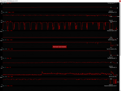

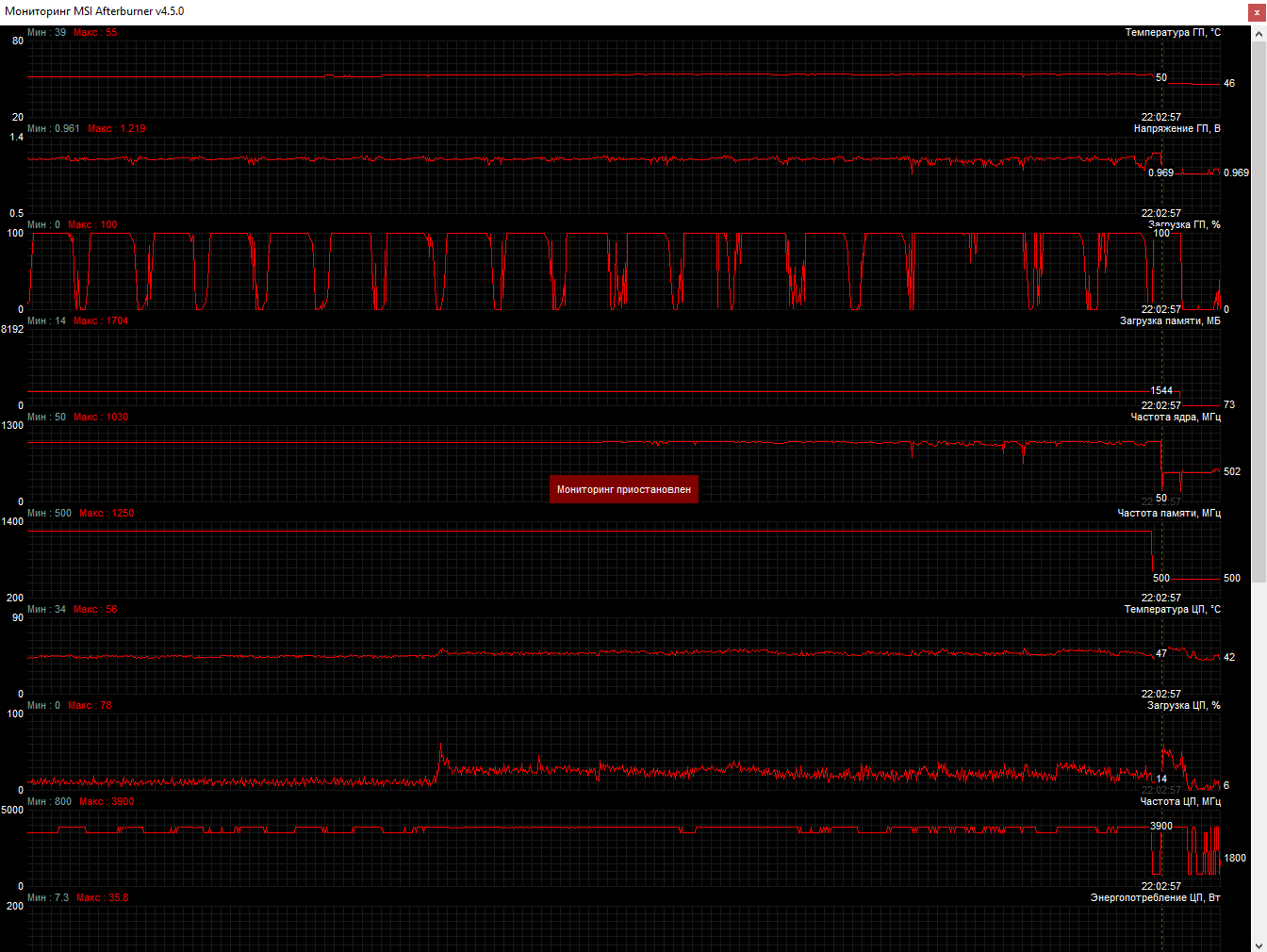

Lusifer писал(а):
Добрый день!
Стоит система Win 10. При игре Warthunder стал крашится видеодрайвер, картинка замирает не несколько секунд, позже появляется черный экран тоже на несколько секунд, далее происходит перезапуск драйвера картинка перезапускается еще через одно моргание черным экраном и по началу слетают текстуры до минимальных, позже настройки возвращаются. Проблема стала возникать в последние 2-3 недели. Встречается каждые 10-15 минут игры, как в меню так и в боях. В ведьмаке 3, так вообще через пару минут игра сразу вылетает при таком же черном экране, частоты при этом скидываются на дефолтные....
Lusifer писал(а):
Все же не ушел косяк с падением драйвера...
Перегрева нет, температура чипа не больше 61С, ВМР не больше 67С. Уже и не знаю куда смотреть, все советы перепробовал, осталось только переставлять систему заново.
В общем продолжение истории.
Надоело что все вылетает, решил переустановить систему. Накатил по полной заново, но вылеты продолжились.
Решился на крайние меры - перепрошивка биос с повышением частот в 2D-режиме.
Прошил стартовые частоты 450mHz чуть добавил вольтаж, и после этого целый час игры все было отлично. Но потом все равно случилось скидывание частоты GPU и как соответственно креш видеодрайвера, причем сброс частоты был до 286mHz (мониторинг от Afterburner). И что спрашивается за фигня? в биосе зашито 450mHz как нижний предел работы.
Проверь на другой системе. Могли конденсаторы высохнуть в блоке питания и при повышении потребления карты (полной загрузке) идет сброс частот. Если карта подключена одним кабелем с разводкой на два разъема питания, то можно подключить к БП двумя кабелями, т.е. каждый разъем должен иметь отдельную линию питания к БП. Со временем БП может снижать выдаваемую мощность на одну линию.
Добрый день!
БП держит полную загрузку и CPU и GPU, видеокарта подключена двумя линиями с БП, отдельными кабелями. В том то и дело что FurMark и одновременная нагрузка CPU в LinX, спокойно проходят - а начинаешь играть, и потребление в этом режиме ниже процентов на 35% - то происходят скачки частоты, в ведьмаке например при проигрывании роликов сцен с разговорами, то есть когда бегаешь по миру все ок, только начинаешь разговор и происходит подвисание.
Мемbеr
Регистрация: 13.09.2012
Фото: 19
Тогда верно, что то с 2D режимом. Тебе надо прошить увеличение вольтажа для 2D режима в биос. Обычно народ пользуется Hawaii Bios Editor. Напиши еще камраду Go. d-bq, попроси помочь, он в свое время прекрасную статью выпустил на этом сайте по тюнингу 290Х с помощью софта.
Регистрация: 10.04.2004
Откуда: Шатура
В общем теперь уже все перепробовал с этой видяшкой, и драйвера от апреля 2017 годя, и даже с новым биосом и подредактированными частотами все равно происходят сбросы частоты и вылеты, в прикрепленном файле как раз помечен такой сброс частоты аж до 50mHz.
Бублик может жечь хоть несколько часов, без проблем, а в играх все время такие косяки.
На скриншоте всё одна и та же игра?
Почему скачет частота процессора, а не зафиксировано 3,9ГГц навсегда?
Игра в полноэкранном режиме и в полном разрешении монитора?
Драйверы надо удалять строго DDU со всеми рекомендациями программы. Помню с 290 очень коряво работал WattMan, и я то ли драйвер использовал до введения ваттмана, то ли строго нестрого не заходил в настройки этого ваттмана после установки драйверов, иначе снова DDU и установка.
