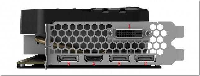

Здравствуйте,
woobzor писал(а):
тогда как быть?
Попробуйте программное изменение приоритетов по рекомендации из этого сообщения: Всё о GeForce GTX 1070 | 1080 (GP104 Pascal 16nm) #15123964 и проверить с подключением к другим разъёмам DisplayPort, схема приоритетов разъёмов во вложении, в частности, к разъёму с номером 5, либо можно модифицировать приоритеты на уровне BIOS, пишите в почту или в приват.
