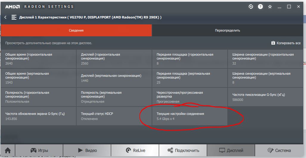

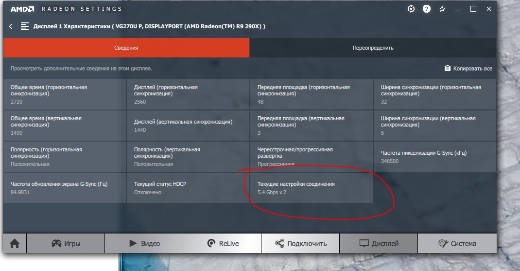

Всех с наступившим, дорогие форумчане!
Покурил поиск по теме, и проблемы, подобной моей не нашёл. Но думаю тут наверняка есть люди, гоняющие на 2к 144гц.
Собственно суть в том, что удаётся выжать из карточки этот режим только после танцев с бубном. При чём вообще никакой закономерности тут не наблюдается. Аля: ночью мучался, переставлял драйвера начистую 4 раза. Но каждый раз монитор гас, при выборе частоты обновления выше 60. Вижу то, что на рис.1
1.jpg [ 145.84 КБ | Просмотров: 2560 ]
Утром решил проверить ещё раз - сходу подключились 144гц, вообще без проблем. Вижу что на рис. 2.
2.JPG [ 74.61 КБ | Просмотров: 2560 ]
Дрова стоят последние. Танцы с бубном дико надоели. Так ещё и последние драйвера начистую убивают встроенный звук realtek. До того состояния, что его даже не видит винда, а не то что надо переставить драйвер. Взамен предлагает пользоваться колонками монитора и никак иначе:D Удаление драйверов не помогает. Помогает только откат системы до дров 16 версии..
На win10 попроще ситуация, на win7 похуже. Но вцелом танцы с бубном одинаковы. Очень надеюсь на помощь форумчан, кто с этим сталкивался. Как заставить видеокарту всегда работать в режиме
5.4 Gbps x 4, а не только когда она захочет?
Заранее спасибо!

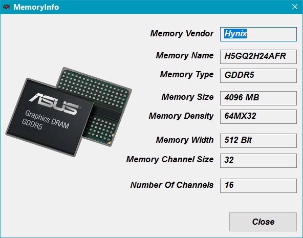

Привет. Появилась референс r 290. Очень шумная, первое что сделал это даунвольтинг, карта стабильно работает. Температура упала, обороты снизились. Начал изучать дальше. Смотрю по этой инструкции https://interteam.com.ua/sposob-razblok ... 90-i-fury/ моя карта вроде как должна разблокироваться, но не получается. Понимаю, что тема стара как мир, но может есть какой нюанс.
Мои данные
Adapters detected: 1
Card #1 PCI ID: 1002:67B1 - 1002:0B00
DevID [67B1] Rev [00] (0), memory config: 0x500036A9 Hynix
Hawaii-class chip with 11 compute units per Shader Engine
SE1 hw/sw: F8010005 / 00000000 [..........x]
SE2 hw/sw: F8010005 / 00000000 [..........x]
SE3 hw/sw: F8010005 / 00000000 [..........x]
SE4 hw/sw: F8010005 / 00000000 [..........x]
40 of 44 CUs are active. HW locks: 4 (R/O) / SW locks: 0 (R/W).
Sorry, all 4 disabled CUs can't be unlocked by BIOS replacement.
