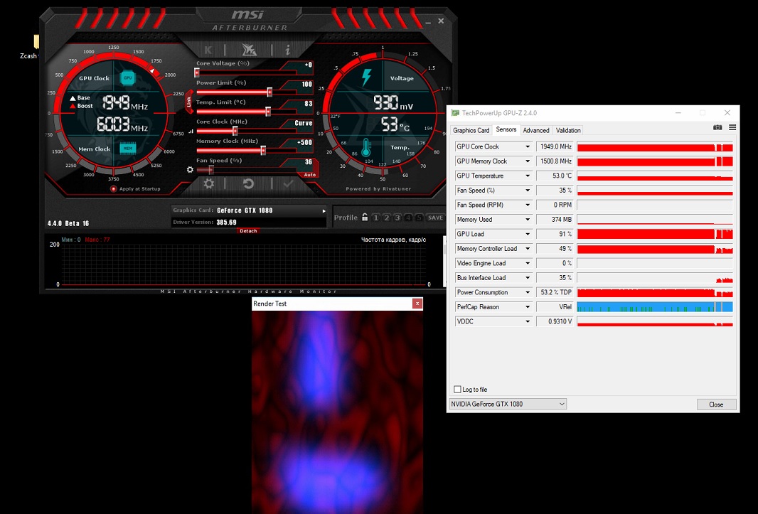

Регистрация: 17.04.2005
у меня асус стрикс 1949/12000 только на 0.931v взял, на 0.925 не проходит тест устойчивости firestrike(
скрин настроек
0.jpg [ 176.64 КБ | Просмотров: 1138 ]

eldarovich88 на скрине 1950/10000 же
