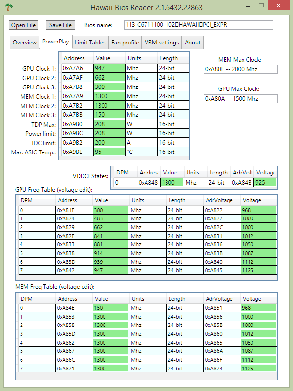

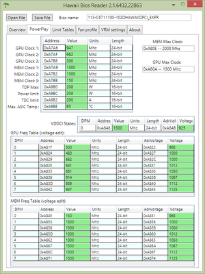

Кстати, в редакторе биоса можно прямо вводить напряжения, вместо этих мутных цифирей вида 6528х. Реальное будет несколько меньше, но это не суть важно, нам ведь надо подобрать рабочие напруги для разных частот.
да можно, я делал
даже есть таблица для подбора оптимальных напряжений (TheRock666 выкладывал выше)
однако чипы ведь все разные, потому эти напряжения надо сначала проверить на стабильность часами тестов
у меня нет столько времени, да и не факт... что в какой то новой игре (новом драйвере) самопальные напряжения будут стабильны
потому........лично я считаю - целесообразнее юзать ватман (вставляя напряжения туда) феншуй в том что ватман может управлять напряжением с привязкой к профилям игр (профили легко, быстро, делаются /меняются /удаляются)
пример:
моя Sapphire Radeon R9 290 Tri-X 1030/1400 не держит 3дмарк ( и многие тяжелые игры) даже при напряжении 1180mv.
однако Crossout (и подобные) легко тащит на 1000mv
выводы: в биос надо шить максимально стабильные напряжения(с запасом) под игры(при надобности) делаются профильные правки :so_happy:
Может оказаться, что достаточно снизить частоту мегагерц на 50, и везде всё заработает на нормальном напряжении. И вот стоит геморрой с настройками под конкретные игры условного одного кадра ...

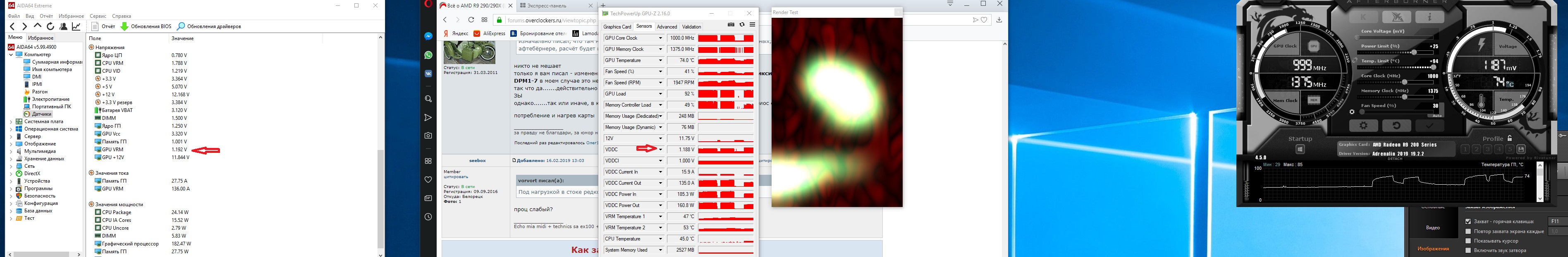

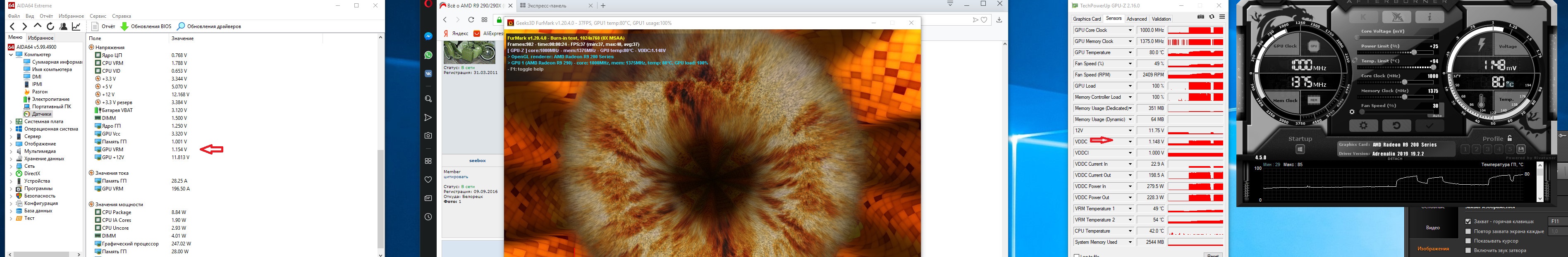

Регистрация: 31.03.2011
Откуда: Россия, Тюмень
vorvort писал(а):
Под нагрузкой в стоке редко 1.15 В переваливает, GPU - Z качать лень.
нагрузка нагрузке рознь
обрати внимание на разницу напряжений при нагрузке
1) Фурмарком
2) встроенным тестом GPU-Z
сначала предположил что влияет температура , однако дальнейшая проверка показала, при равных температурах такая же разница напряжений
Кстати....почему не показал частоту в ватмане? неужели трудно мышкой клацнуть по настроке :-)
для полной прозрачности - выложи пожалуйста картинку - чтобы над напряжениями было видно частоту

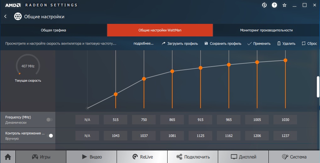

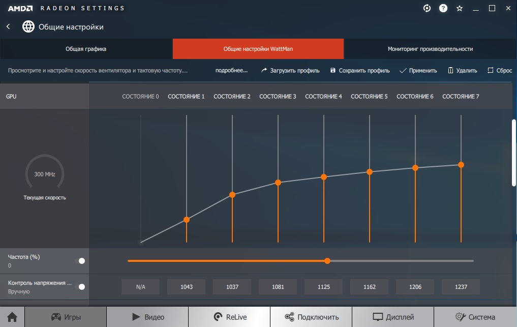

Она не указывается, ты не в курсе? :-) Там слева только % указаны от стоковой частоты и посередине шкала с ползунком без частоты GPU. Двигаешь ползунок вправо - частота растет в % слева. Чтобы поставить 1155 Мгц мне нужно увеличить частоту стока на 12%.
Для памяти частота указана, слева ее видно в Ваттмане и ползунок на шкале посередине регулирует частоту с шагом 5 Мгц.
а это что?

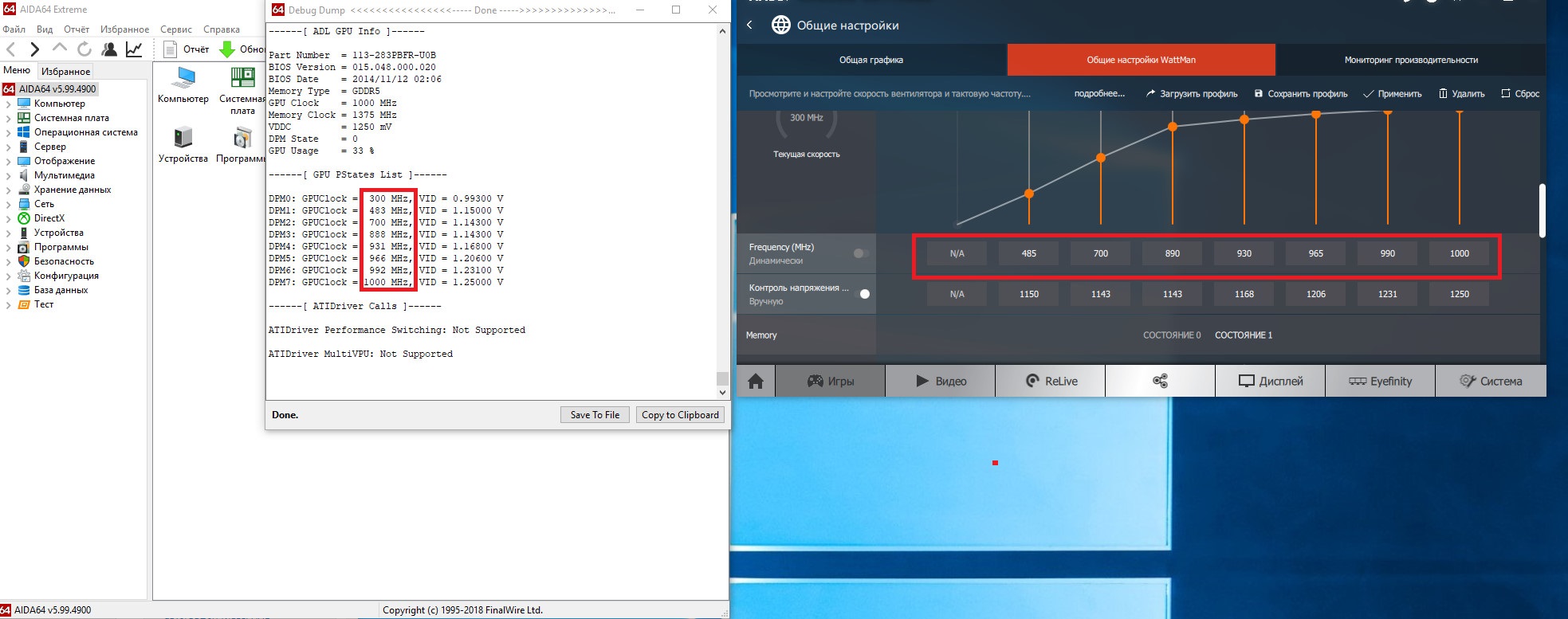

Олег1972 писал(а):
а это что?
У меня шкала без частот, драйвер Adrenalin 19.1.1 без ReLive.
Как в Аиде посмотреть DPM (как у тебя на скрине)?
Разобрался. Оказывается с русской Частота надо переключиться на английскую Frequency! :lol:
