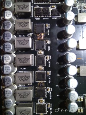

imhat писал(а):
Всем привет.Приключилась такая беда с моей старушкой Asus r9 290x.вчера вечером грал в кросс и тут раз комп вырубился и с кнопки не запускался.Выключил блок питания подождал пока все индикаторы погаснут и включил заново система заявилась но потом ещё раз вырубиласть.Запусиил ещё раз но бампер просигнализировал что нет карты в системе.Что могло случиться с карто?
Очень похоже, что у вас БП не достаточной мощности. Карточки любят качественные блоки питания. Чтобы хотябы чесные 850 ватт были на всю систему. Если карту не видит, возможно не достаточно мощности дополнительного питания. Проверить надо шлейфы дополнительного питания вольтметром. Достаточно ли на распиновках напряжение. Должно быть 12вольт, 11,99 тоже сойдёт. Если с блок питанием никаких проблем нету и ВК в системе не отображается. Значит возможная причина КЗ на видеокарте.

Привет все ещё раз.Спасибо что ответили на мой пос но дело было не в БП он хоть и старый но рабочий ocz750w.
Добавлено спустя 4 минуты 25 секунд:
Вопрос теперь в другом,ремонт и работа этой платы под вопросом теперь.Есть возможность купить другую карту.Или купить донора в лице r9 390 и пересодить свой чип.Но тут очень много но..Прошу вашего совета.
15693128146632062685629.jpg [ 6.64 МБ | Просмотров: 1364 ]
не тот уровень
была бы это 1080ти /2080ти/вега64/7 - еще можно думать о ремонте, а этот хлам стоит копейки, пересадка ГПУ не целесообразна возьми другую карту за 2-4к и не парься

Регистрация: 16.08.2015
Ну тогда возьму сапфир 590 нитро плюс и не буду париться а это продам на донорство.
Регистрация: 21.08.2011
imhat Короткое замыкание значит. В принципе конденсаторы такие есть в любой старой материнской плате, но походу и дорожки тоже придётся восстанавливать. Там скорее всего и шим контроллер сгорел. Слишком всё печально выглядит.
