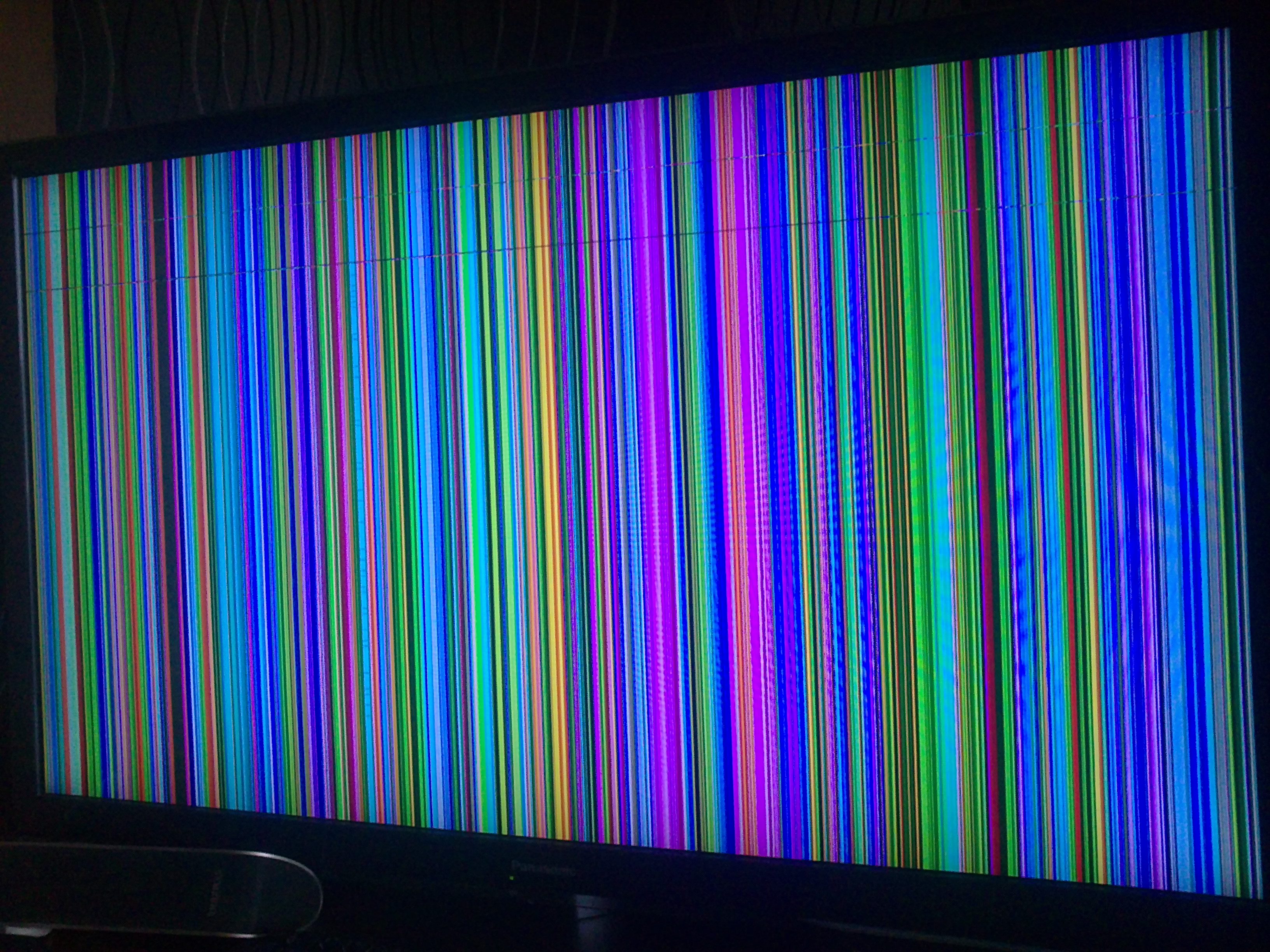

Пожалуйста подскажите как решить проблему, купил gigabyte hd 7770 (вместо монитора использую телевизор panasinic tx-lp45et5) поставил на свой конфиг и появляется вот такое или вообще тёмный экран при этом телевизор определяет сигнал, компьютер грузиться дальше не смотря на видеокарту. Пробовал поставить прошивку на мать последнюю не помогло. Подскажите что делать как быть? :?: Пробовал на другом компьютере видеокарта работала на обычном мониторе. Пробовал ставить разные провода HDMI-HDMI и DVI-HDMI
До этого стояла GeForce GT240 в принципе и сейчас стоит :-)
asus m5a78l
1Gb < PCI-E > DDR-5 Gigabyte GV-R777OC-1GD Rev2.0 (RTL) DVI+HDMI+DualminiDP < RADEON HD7770 >
Processor: AMD Phenom(tm) II X4 955 Processor (4 CPUs), ~3.2GHz
Memory: 8192MB RAM
Windows 7x64

18042014096.JPG [ 2.88 МБ | Просмотров: 1909 ]

Регистрация: 25.04.2014
Проблема решилась путём установки драйверов из под другого монитора.
