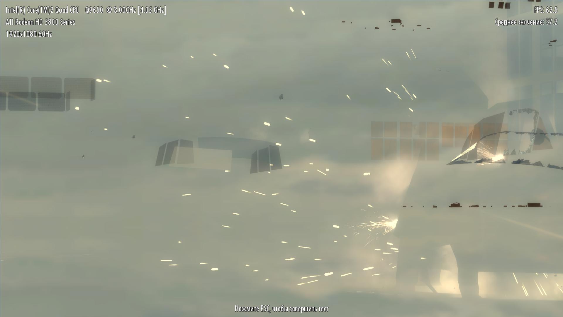

Скажите в чём дело, запускаю игру и такая байда происходит с текстурами! Что это, неисправность видеокарты или проблема софта?
http://img.maryno.net/images/e41d273812 ... 2cc8e.jpeg
карта 5850 от Жижабайт
