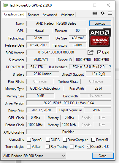

Друзья, проблема с Gigabyte r9 290x Windfoce 3.
Система: мать AB350-gaming+ryzen 1600+ 16gb+ssd+hdd Блок питания Corsair 860i. дополнительная видяха Radeon 2600 XT
Винда никак не хочет стартовать видяху, при разных положениях флажка биоса разные состояния.
Флаг влево: Винда запускается видит карту как r9 200 серии. но выдает код 43.
Пытаюсь считать биос: выдает вот такой перл
Цитата:
Image 1 -- Offset 0x0
ROM header contents:
Signature 0xAA55
PCIR offset 0x01C0
PCI Data Structure
Signature PCIR
Vendor ID 0x1002
Device ID 0x9588
PCI Revision 0x00
Image size 0xF000
Code revision 0x0A3B
Indicator 0x80 (last image)
Code type 0x00 (PCAT Image)
Legacy BIOS File Name SV26218.bin
Legacy BIOS Part Number 113-AB21101-101
Legacy BIOS Build Number 47319
Legacy BIOS Change List 359702
Binary BIOS_IDTF 0x3245607A
ByteCheckSum 0
Adapter 1 (BN=05, DN=00, FN=00, PCIID=00001002, SSID=000067B0)
Asic Family : Hawaii
Flash Type : R600 SPI (64 KB)
No VBIOS
Флаг вправо: 2 исхода либо запускается винда без драйвера. но если накатить драйвер вылетает в черный экран и раскручивает кулера на 100%.
или при загрузке винды висит с раскрученными на 100% кулерами.
Signature 0xAA55
PCIR offset 0x01C0
PCI Data Structure
Signature PCIR
Vendor ID 0x1002
Device ID 0x9588
PCI Revision 0x00
Image size 0xF000
ByteCheckSum 0
Flash Type : M25P10/c (128 KB)
Product Name is : GV-R929WF3-4GD_L/FA1
Bios Config File: R929W34L.FA1
Bios P/N : P/N Not Available
Bios Version : 015.042.000.003.000000
Bios Date is : 01/19/14 21:53
Signature 0xAA55
PCIR offset 0x0224
PCI Data Structure
Signature PCIR
Vendor ID 0x1002
Device ID 0x67B1
PCI Revision 0x00
Image size 0x10000
Code revision 0x0F2A
Indicator 0x00 (Not last image)
Legacy BIOS File Name R929W34L.FA1
Legacy BIOS Part Number xxx-xxx-xxx
Legacy BIOS Build Number 284004
Legacy BIOS Change List 998766
Binary BIOS_IDTF 0x6B2B2D74
ByteCheckSum 0
Image 2 -- Offset 0x10000
Signature 0xAA55
PCIR offset 0x001C
PCI Data Structure
Signature PCIR
Vendor ID 0x1002
Device ID 0x67B1
PCI Revision 0x00
Image size 0xE000
Code revision 0x0000
Code type 0x03 (EFI Image)
EFI Signature 0x0EF1
Compression Type 0x0001 (compressed)
Machine type 0x8664 (X64)
Subsystem 0x000B (EFI boot service driver)
EFI image offset 0x0058 (abs: 0x10058)
Uefi Ids from EFI_PCI_EXPANSION_ROM_HEADER:
UefiSourceRevision GOP AMD REV: x.x.x.x.x
UefiSourceChangeList xxxx
UefiBiosBuildNumber xxxx
Dump Gop Driver Info:
Machine type code X64
The GOP Driver appears to be Authenticode signed.
Size Of Gop Image 95488 (93 KB)
GOP Driver Name: AMD GOP X64 Release Driver Rev.1.54.0.0.0.Dec 30 2013.18:11:36
GOP AMD_Build 2700
GOP AMD_CL 992571
GOP BIOS_IDTF 0xDEADBEEF
GOP Driver does not carry tables!
Есть какие нибудь средства для проверки карты или уже брать молоток и гвоздь?
Добавлено спустя 3 часа 50 минут 17 секунд:
В продолжение темы кину скрин Gpu-Z
Добавлено спустя 11 минут 36 секунд:
Если переключить флаг биоса налево. и оставить карту единственной в системе, система загружается, но изображения нет.
Комментарий к файлу: Скрин Gpu-z

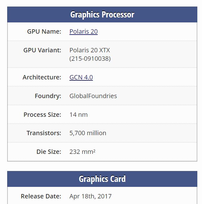

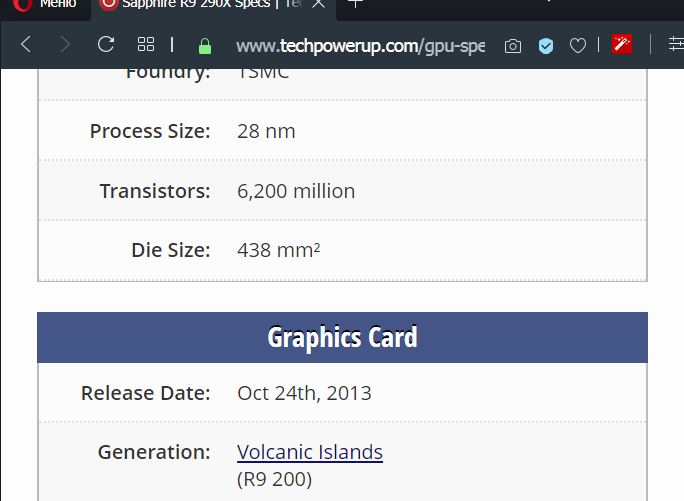

неменял пасту неперешывал биос r9 290 работает как чясы, думал перейти на 580 с 8гг памяти, но както передумал там ядер меньше
rx580.JPG [ 49.85 КБ | Просмотров: 1328 ]
radeo.JPG [ 45.48 КБ | Просмотров: 1328 ]

345thf Ядер меньше, но в играх быстрее. Сама по себе обычная стоковая 290-я где то на уровне или чуть медленнее 470-ой.
Регистрация: 24.04.2008
