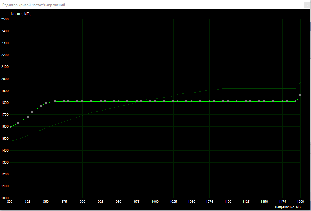

надеюсь не сильный оффтоп, но немного задаунвольтил свою 1080 в итоге пару градусов скинул и процентов 10 примерно по вентилятору. каюсь 3дмарк обещанный до сих пор не прогнал. хотел поделиться радостью как круто выглядит деус экс хюман революшен в 4к дср (1080 - https://vk.com/doc260754928_453739671 4к - https://vk.com/doc260754928_453739567)

Что значит немного скинул напряжение? Неужели неохота выстроить такую курву?
Почему доф не вырубишь? Зачем столько бесполезного мониторинга? Неужели не хватает фпс, загрузка гп, температура, вольтаж, обороты для всесторонней настройки игры и карты?
Когда нет желания что-то делать, отложи на потом.
Регистрация: 09.08.2010
выставил. вроде норм всё. температура в сравнении с 0,95 упала на пару градусов

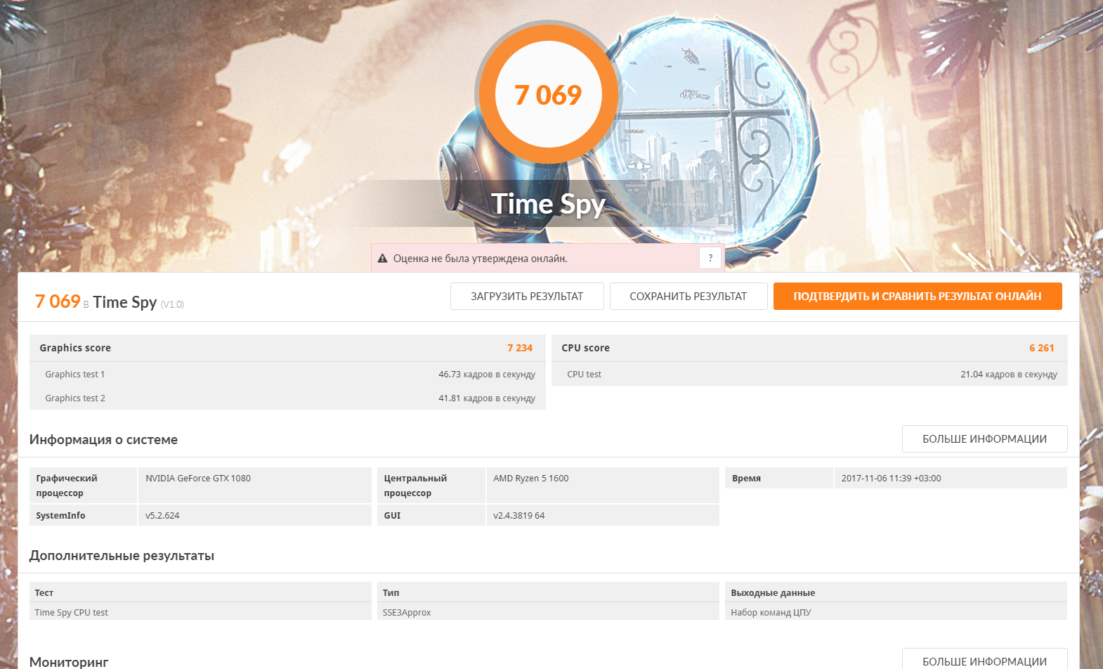

Time Spy
7234PNG.PNG [ 1.36 МБ | Просмотров: 922 ]

Супер Шмель, на первой картинке time spy extreme, на второй-обычный
Olegdjus упс. спасибо. сейчас еще раз прогоню.

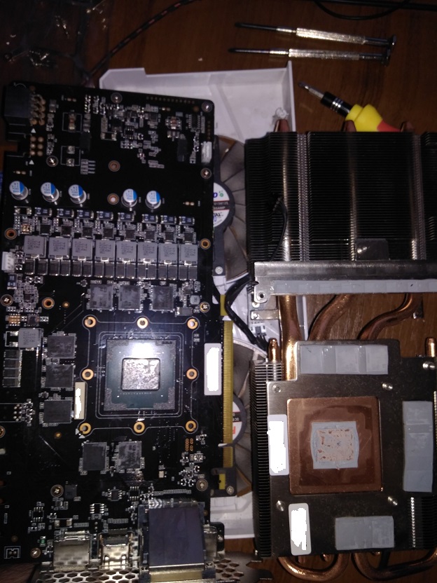

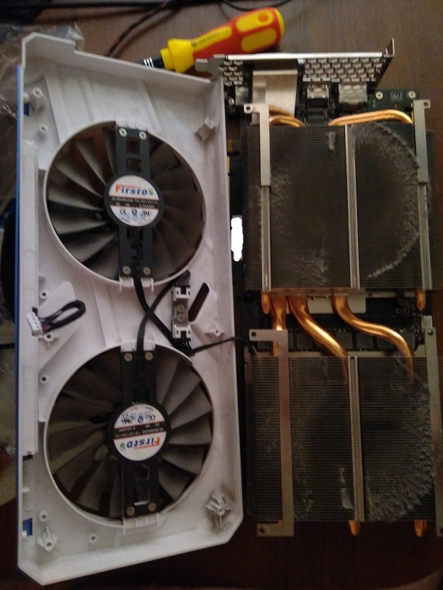

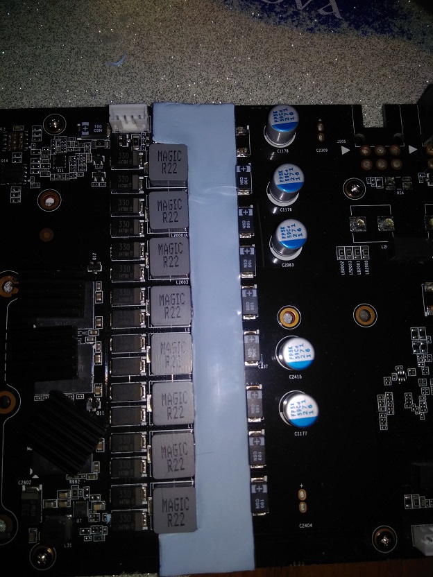

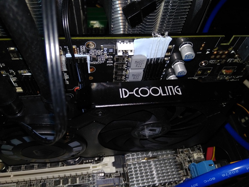

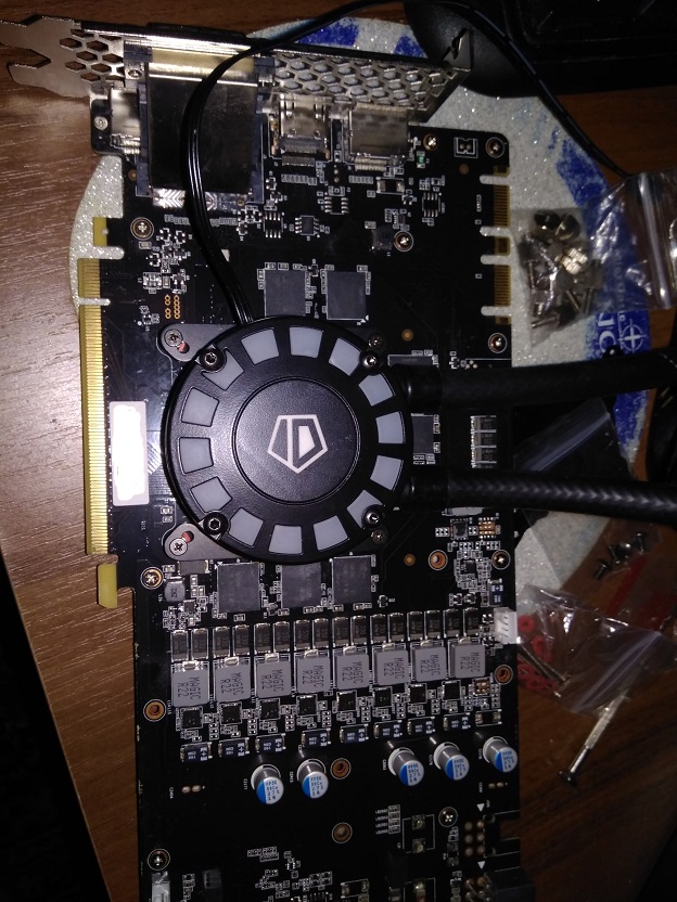

Установил необслуживаемую водянку ID-COOLING HUNTER DUET на Palit 1070 GR. Установлена только на видюху, процессорный водоблок просто в воздухе висит.
Давно хотел сделать тихой и холодной. Palit куплен почти полтора года назад - когда только вышел и разгон на постоянку был 2114/9364 - без повышения напряжения, но с увеличением до предела power limit. И проработав так больше года пропала стабильность - выбивало драйвер, уменьшил разгон, добавил оборотов кулера и все равно выбило драйвер. Чип деградировать не мог, так как напряжение не повышалось, значит что-то с охлаждением.
После снятия вентиляторов - пыли было мало и только сверху - внутри радиатора не было вовсе пыли, так что прочистка особо не помогла бы.
Разобрал полностью, причем открутил все винты, а система охлаждения не отделялась. Только засунув под нее рычаг и применив умеренно силы она отошла. Вообщем термопаста по краям крайне высохла - что палец не пачкается, но и не совсем камень. Намазана тепмопаста очень хорошо - получился тонкий равномерный слой и хороший отпечаток, крайне много было выжато за пределы чипа. Но сама термопаста не очень качественная - все что было выжато сильно высохло и уже не размазывается. Собственно из-за этого и пришлось с силой отдирать систему охлаждения от чипа.
Видеокарта работала в крайне щадящем режиме - ничего не майнилось, в игрушках ставил вертикальную синхронизацию, средняя нагрузка на GPU ~ 50% - так и тише и fps больше чем может монитор показать мне не надо.
Водоблок прикрутился легко, разве что без снятия бекплейта задняя рамка от СВО не влезала, но можно оставить бекплейт, а рамку взять от воздушного кулера палита перевернув ее.
Радиаторы на чипы памяти тоже легко приклеивались - нужно крайне мало клея и хорошо прижать чтобы излишки выдавились и достаточно крепко сидит.
Вот с радиатором на питание пришлось по изобретать... В штатный набор входят радиаторы как на чипы памяти, но их нормально не приделать. Нужно выпиливать под размеры Палита такой радиатор - плата кастомная, ширина больше чем у рефа. Пока через тепмопрокладку навесил радиаторы, но выглядело не очень надежно - сами радиаторы плохо прилипают, пришлось пока сколхозить и примотать к плате. Радиатор на систему питания памяти тоже пришлось с помощью капельки клея прикрепить к дросселю.
После установки водянки, разгон вернулся в норму и похоже что может и больше! Прогнав пару раз тесты - температура <60градусов, и то из-за того что не влезли кулеры на радиатор и радиатор охлажался двумя корпусными 140мм которые выдувают воздух из корпуса вверх и на 5В запитаны.
