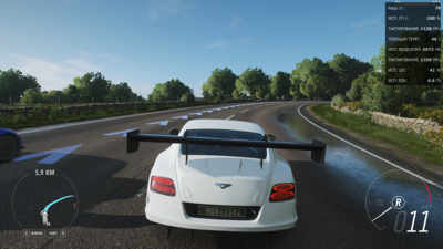

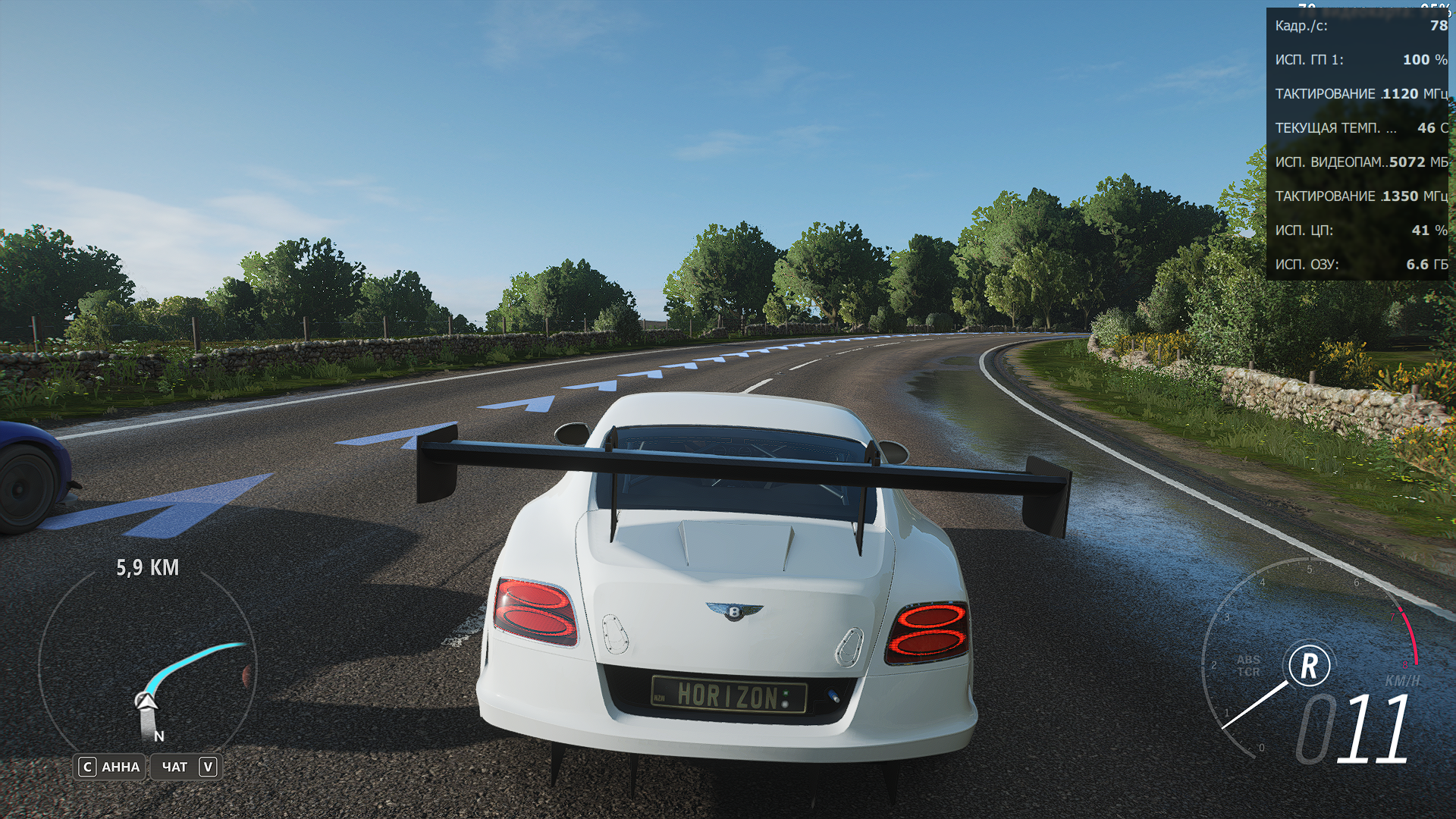

Не ужели форза жрёт лишний гигабайт памяти со второго видеочипа :shock: неет это ватманская прога кривая даж потребление памяти нормально показать не может - гребаные индусы.
Снимок экрана (403).png [ 4.66 МБ | Просмотров: 1025 ]
