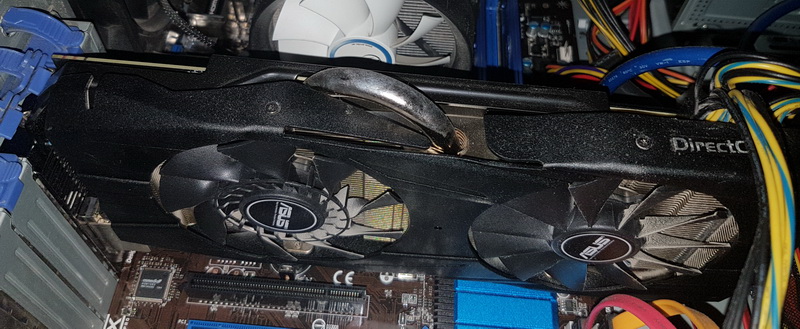

Всем привет, обслуживал свою 290 от Asus и заметил, что на плате нет никаких термопрокладок, это норма?
Приветствую! C заводским разгоном которая 1050/5400 ?

Я всё никак не обслужу, купил новую летом 2015 года,но толком -то играть начал только в последние полгода. Выставляю в ручную в программе настройку оборотов вертушек в зависимости от температуры,в итоге в играх выше 75 градусов GPU не жарится.. но тем не менее тоже подумываю обслужить,тем более что Китай прислал неплохую пасту GD900-1 :) И тоже задавался вопросом с термопрокладками.. вроде как они должны быть,и вроде как если я их повредить сумею, разбирая карту - и что тогда делать..
Моей турбине 290-й уже не помню точно, лет 6-7, всегда греется в играх до 94°, без предустановки турбины на 60% уходит в перезагруз, а так ничё, до сих пор работает.
Лет 5-6 назад прочитал в инете что вместо термопрокладок можно использовать 2-4 слоя бинта с термопастой, так и сделал и с тех пор туда не лазю.

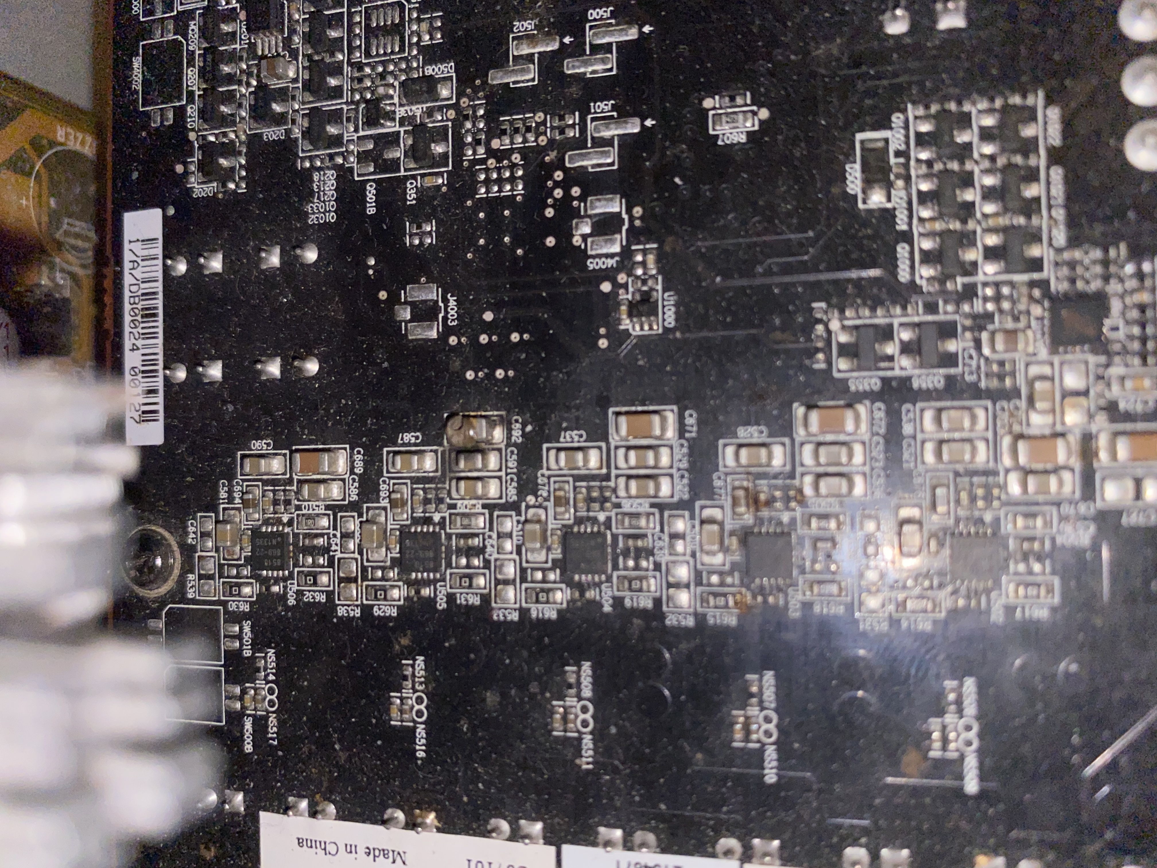

Всем здравствуйте. Уже долгое время пользуюсь картой R9 290x. Заметил на плате взорваный кондер. Прочитал, и оказывается эта часть платы отвечать за фазы питания GPU. Подскажите пожалуйста из-за этого может упасть производительность?
Если в furmak при разрешении 1680/1050 выдаёт стабильные 104 кадра
90EC4A9F-DE91-4D91-934F-5780D1DD525B.jpeg [ 4.55 МБ | Просмотров: 4308 ]
Привет! Поврежденный кондер это плохо. Фаза VRM на которой он стоит, может и не работать, что влияет на стабильность питания GPU. Сейчас похоже он в обрыве, из-за короткого замыкания, то есть замыкания сейчас нет, иначе видеокарта не включалась бы. Хотя по разному бывает. Я бы этот кондер выпаял от греха подальше и проверил работу этой фазы питания. Если сами не сможете, то лучше обратиться к грамотному и проверенному специалисту. За простую диагностику возьмут недорого.
Регистрация: 15.02.2022
Спасибо большое за совет, обращусь к специалисту.

Aleks_N_2 дело говорит. Но по моему мнению, вероятность того, что фаза перестала работать, невелика. Кроме того, я могу лишь добавить, что можно выпаять такой же smd конденсатор с параллельной фазы, замерить его, найти такой же, и впаять их обратно.
Нет, это не норма!
