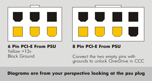

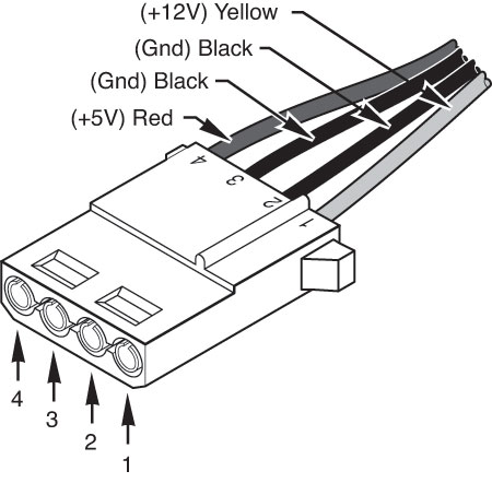

вы скажите лучше как спаять правильный переходник с молекса (такого, какой вставляется для питания сидирома 4 пин) на 8 пинов. я порыл инфу. так там есть контакты земляные, по которым происходит опрос какой-то с мамкой. Точно не знаю вообщем для чего они. Так вот последние контакты в 8 пиновом разъёме можно запаралелить с обычной землёй (№2 на рисунке)? Или взять вторую землю с сидиромного разъёма (№3 на рисунке)?

Если коротко, делаешь врезку в черный провод на любом разъеме. Пропаиваешь для надежности. На кончик подбираешь и припаиваешь контакт с любого разъема например от старого бп (20 или 24 пинового к матери). Лишь бы на пине в разъеме видяхи сидел плотно. Внимательно посмотрите на фото что я выкладывал, там банальное запараллеливание черного провода. неужели тяжело повторить?
Подписал. Разъем 6 пин, к нему дополнительные 2 пина. Любой черный провод это GND/земля/общий. Проведите откуда хотите два провода от черных проводов любого разъема и ВСЕ!!! Главное на конец припаяйте контакты, чтобы плотно сидели в разъеме питания видяхи.
Добавлено спустя 3 минуты 10 секунд:
На фото разъем от отдельного БП у меня дома. Видишь, что 2 пина подключаются к 6 пинам если видяхе нужно 8 пин питание. Черные провода этих 2 пинов ПАРАЛЛЕЛЬНЫ черным проводам основного разъема (6 пин). Сделай также и все. У тебя 8 пин ест, и есть 6 пин от БП. Вот в этом 6 пиновом сделай параллельно 2 контакта нехватающих видяхе. Уже яснее некуда вроде разжевал.
i5-13600k, giga z790ud, 2*16gb@6666, 3080, 27"ips 2k
Регистрация: 27.08.2015
Armen спасибо тебе огромное!!
